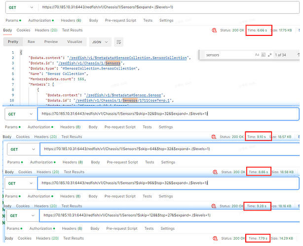

问题背景:Atlas Box A800机型,openubmc的Redfish接口Sensors资源,实测轮询时效无法满足散热要求(<2s,其中查询nBMC响应延迟1s,主BMC处理1s),需讨论策略

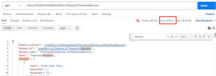

1、原ThresholdSensors接口查询响应能满足要求,<1s
2、新接口采用集合模板,需要先分页访问集合,再通过扩展参数查询。155个传感器按32个每页需5页,实测查完一轮时间>40s,无法满足使用要求

在Atlas Box A800机型上,当前通过Redfish接口批量获取Sensors资源的轮询时效无法满足散热监控的实时性要求(需小于2秒)。实测显示,完整一轮传感器数据采集耗时超过40秒,远超预期。该延迟主要由两部分构成:nBMC查询响应延迟约1秒,主BMC处理时间约1秒。尽管原ThresholdSensors接口单次查询响应时间可控制在1秒以内,但新采用的集合模板分页机制显著增加了整体开销。
新的Sensors资源接口采用了集合(Collection)模板设计,需先分页访问集合,再通过expand参数获取详细信息。以155个传感器为例,按每页32个计算,需进行5次分页请求。每次请求不仅涉及多次HTTP交互,还需在服务器端进行资源聚合和序列化处理,导致总耗时急剧上升。此外,知识库中已有反馈指出,使用expand参数时响应时间可达23秒以上,进一步验证了该设计在大规模传感器场景下的性能缺陷。

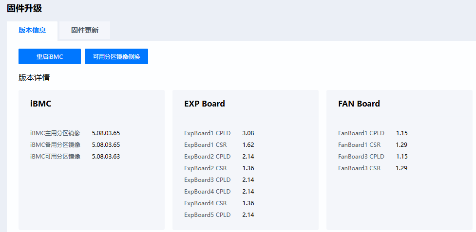

请提供下NPU Box侧BMC的版本信息
Chassis/1/Sensors 是一个集合资源,?$Expand=.($levels=1) 实际就是访问多个URI,时间消耗是访问所有URI的消耗总和。
Chassis/1/ThresholdSensors 和 Chassis/1/DiscreteSensors 并非实现为集合资源,实际就是一个URI,所以性能相比 Chassis/1/Sensors 会更好。
