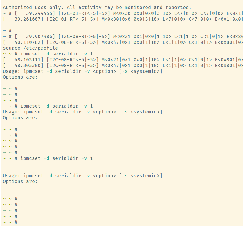

升级UBMC登录Administrator后执行命令如下:
① 直接执行ipmcset -d serialdir -v 1
②执行3个命令
/opt/debug/busybox telnet localhost
source /etc/profile

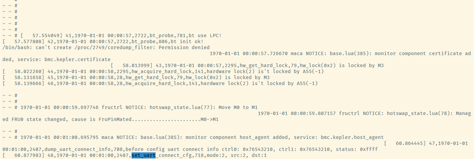

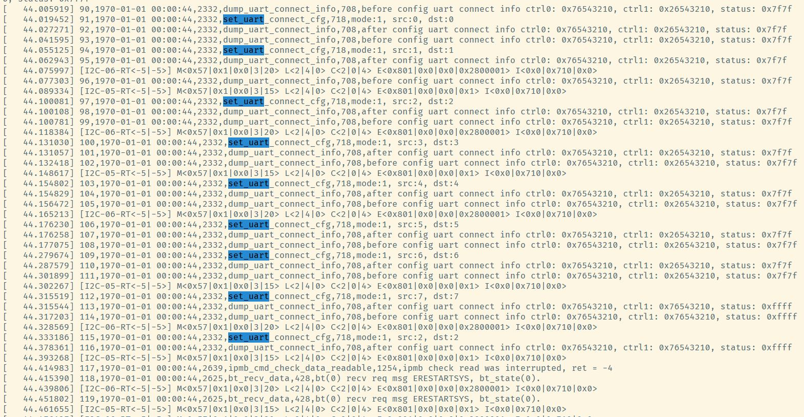

串口LOG:
切换到model2 src2 dst1 就停止打印了, 请问这是什么原因,怎么解决?

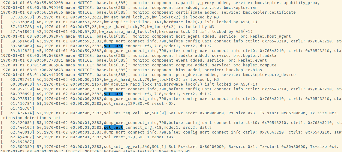

附1:V2启动时的uart打印,mode1 src2 dst2
附2:2503UBMC启动时的uart打印,mode1 src2 dst2
