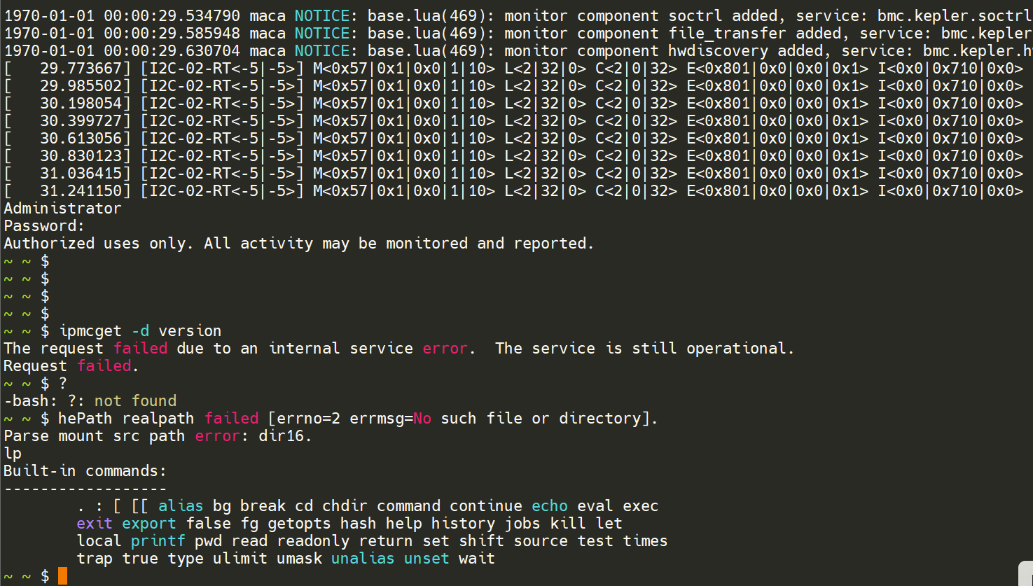

V2 iBMC升级到25.09社区版本后串口没法输入输出
你好,打扰下,我自己编译的25.09的社区版本,现在在V2版本的iBMC上升级成功了(需要crypto_tool工具),但是串口运行到一定时候就像是卡死了,无法进行输入输出了,请问下社区里有人碰到过这种现象吗?还有就是更新完的系统里不存在ipmiset和ipmiget命令,这个是因为某些组件没有加进包里面吗?

1. I2C总线通信异常导致系统阻塞
从您提供的日志中可以观察到大量重复的I2C通信尝试记录:
[ 29.773667] [I2C-02-RT<-5 -5>] M<0x57|0x1|0x0|1|10> L<2|32|0> C<2|0|32> E<0x801|0x0|0x0|0x1> I<0x0|0x710|0x0>
此类日志持续高频出现,表明系统正在对某个I2C设备(地址0x57)进行轮询或重试操作。该行为可能是由于:
  • 目标I2C设备物理故障或未连接;
  • 驱动加载错误或配置不匹配;
  • 设备返回异常应答,导致内核I2C子系统不断重试,消耗过多CPU资源甚至造成系统挂起。

:wrench: 问题二:ipmcgetipmcset命令缺失或报错
:pushpin: 现象描述
  • 执行 ipmcget -d version 提示:
    The request failed due to an internal service error.
    Request failed.
  • 输入其他命令时报错:bash: ? : not found
  • 使用 help 命令仅显示bash内置命令,未见BMC专用命令。

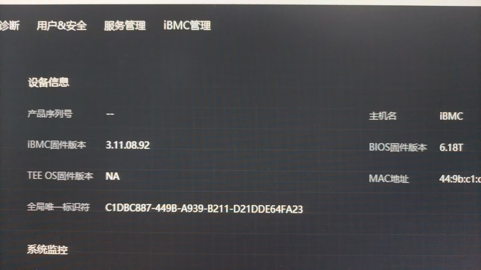

当前v2还不支持直接升级到v3新版本
你好,张工,目前我手上只有V2版本的iBMC,那么应该如何升级到社区的25.06、25.09或者是25.12这些版本呢(这些都属于是V3版本吧?)我之前是参照的社区这个指导文档进行openUBMC升级的https://discuss.openubmc.cn/t/topic/2060,升级完之后就出现这种情况了,也没看见哪里有报错,但就是卡在那不动了
这是未升级前iBMC的版本,这是v2版本吧?
这是因为串口被切换到CPU侧了,切换回来即可
