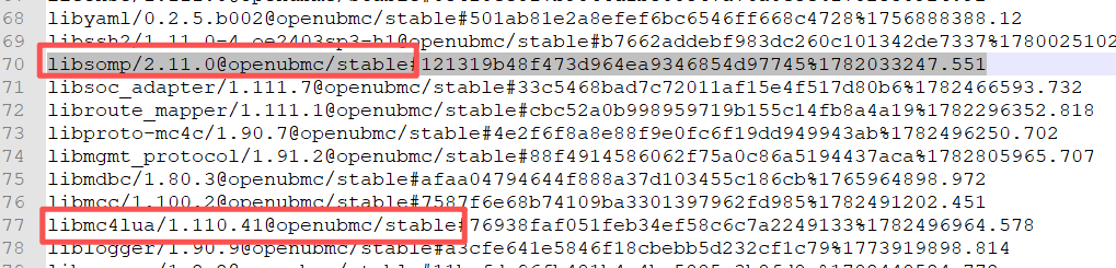

这份日志下载下来打开失败,查看下libmc4lua和libsomp版本
你好,日志是分段压缩的,刚试了下两个一起下载放到同一个文件夹下可以解压成功。
libmc4lua和libsomp版本怎么看呢,可以指导下。
dump_info\RTOSDump\versioninfo\package_info
里面会记录组件版本号
libmc4lua/1.110.41@openubmc/stable#76938faf051feb34ef58c6c7a2249133%1782496964.578
libsomp/2.11.0@openubmc/stable#121319b48f473d964ea9346854d97745%1782033247.551
