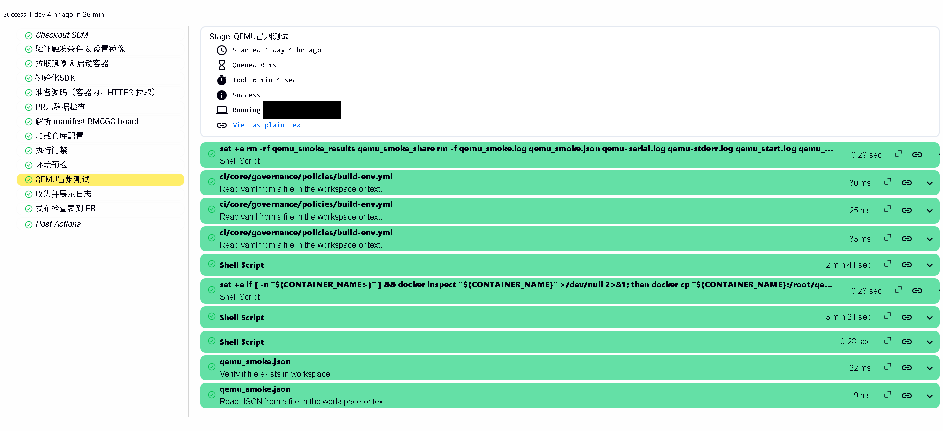

一次代表性 Jenkins 构建的时间账如下:
阶段 耗时 占比
容器与 SDK 初始化 31.028 秒 1.96%
编译与构建 1165.849 秒 73.75%
QEMU 冒烟 365.020 秒 23.09%
收集与收尾 18.875 秒 1.19%
合计 1580.772 秒(26:20.772) 100%
QEMU 阶段中,约 164 秒用于精简打包、传递和 Runner 准备;远端运行闭环 201 秒,其中 Robot 46 条用例执行 66.088 秒。近期正常样本约为 6:03~6:17,因此公开口径是“通常约 6 分钟”。

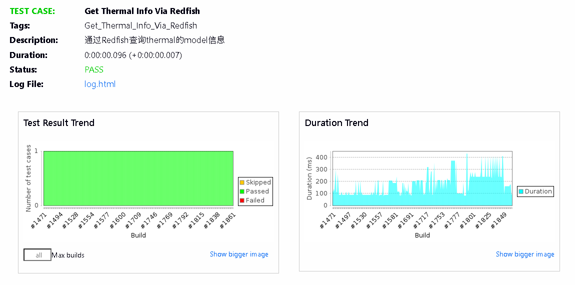

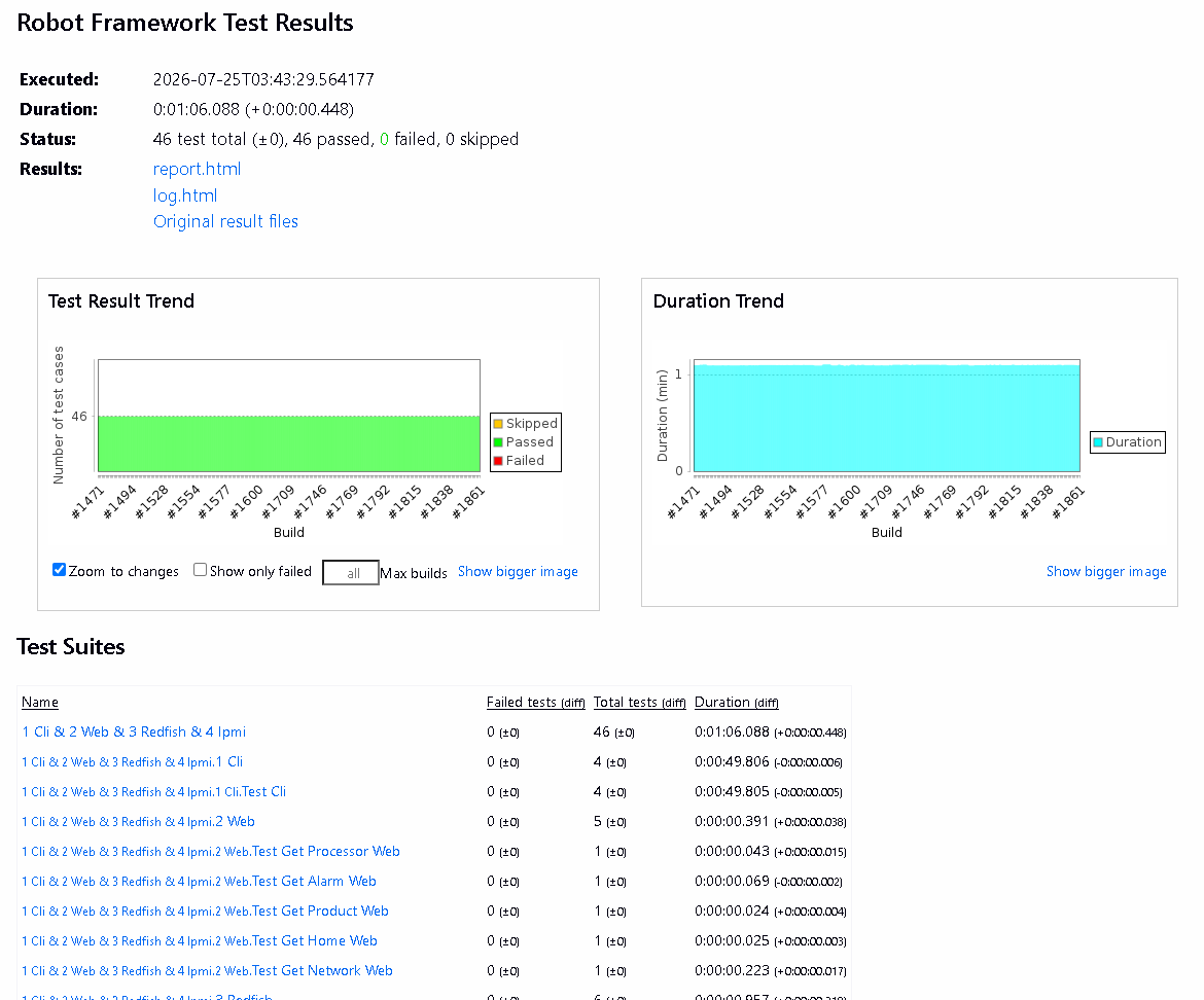

3. Robot 结果可以下钻
Jenkins 通过 RobotPublisher 发布 output.xml、报告、日志和趋势。代表性构建 46/46 通过:CLI 4 条、Web 5 条、Redfish 6 条、IPMI 31 条。
报告还能下钻到测试套和单条用例。下图是实际的 Get Thermal Info Via Redfish,包含描述、耗时、趋势和 PASS 状态。

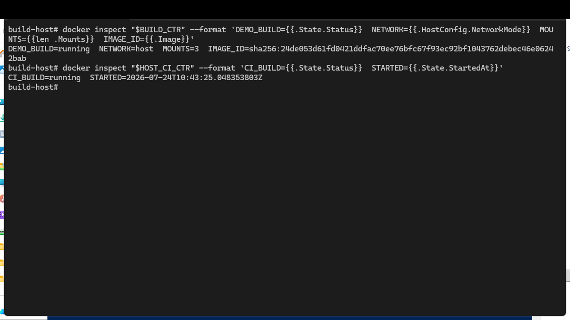

使用独立目录和容器名,不复用、不重启现有 CI 容器:
RUN_ID="community-qemu-$(date +%Y%m%d-%H%M%S)"
DEMO_ROOT="/absolute/path/community-qemu-demo/$RUN_ID"
BUILD_CTR="qemu-build-$RUN_ID"
BUILD_IMAGE="<registry>/openubmc-buildenv@sha256:<digest>"
mkdir -p "$DEMO_ROOT"/{source,tmp,opt,payload}
git clone "<manifest 仓库地址>" "$DEMO_ROOT/source/manifest"
docker run --rm -it --name "$BUILD_CTR" --network host \
  --init --pids-limit=65535 --ulimit nproc=65535:65535 \
  --privileged \
  -v "$DEMO_ROOT/source:/home/workspace/source" \
  -v "$DEMO_ROOT/tmp:/tmp" -v "$DEMO_ROOT/opt:/opt" \
  -v "$DEMO_ROOT/payload:/home/workspace/payload" \
  "$BUILD_IMAGE" bash
--privileged 与 host network 只用于专用可信构建节点,镜像必须固定 digest。

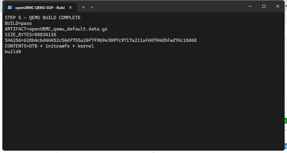

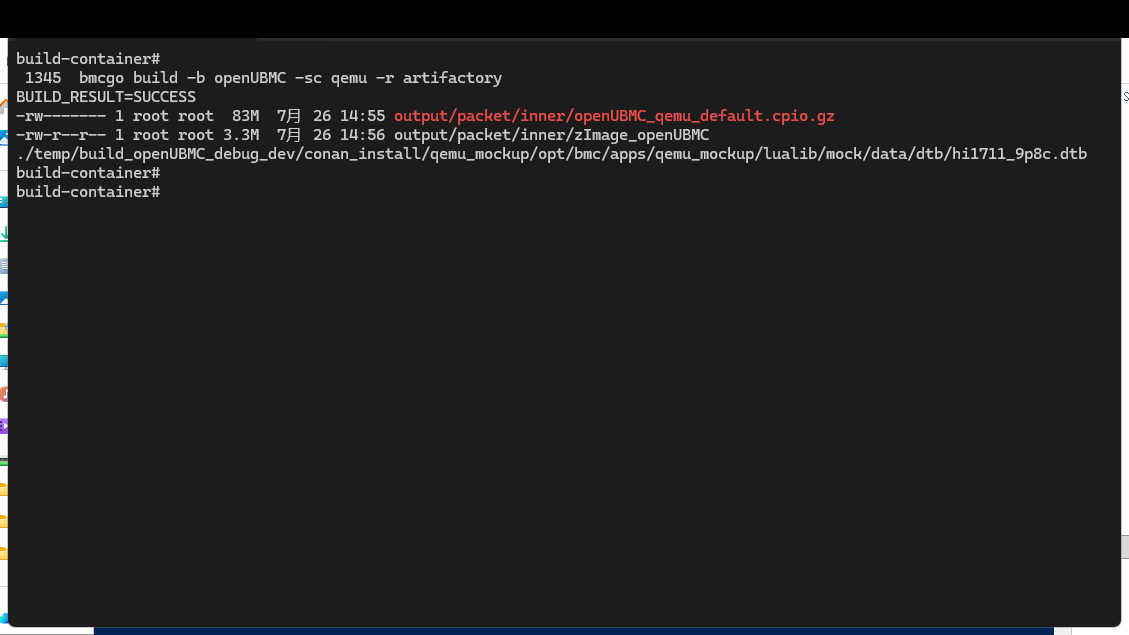

容器内构建并只打包 QEMU 所需内容:
cd /home/workspace/source/manifest
bmcgo build -t install_sdk -b openUBMC -r artifactory -ucc
bmcgo build -b openUBMC -sc qemu -r artifactory
test -f output/packet/inner/zImage_openUBMC
test -f output/packet/inner/openUBMC_qemu_default.cpio.gz
test -f temp/openUBMC_qemu_default/hi1711_9p8c.dtb
tar -C /home/workspace/source -cf - \
  manifest/build/works/packet/qemu_shells \
  manifest/output/packet/inner \
  manifest/temp/openUBMC_qemu_default/hi1711_9p8c.dtb |
  zstd -T0 -3 -o /home/workspace/payload/manifest.tar.zst
exit

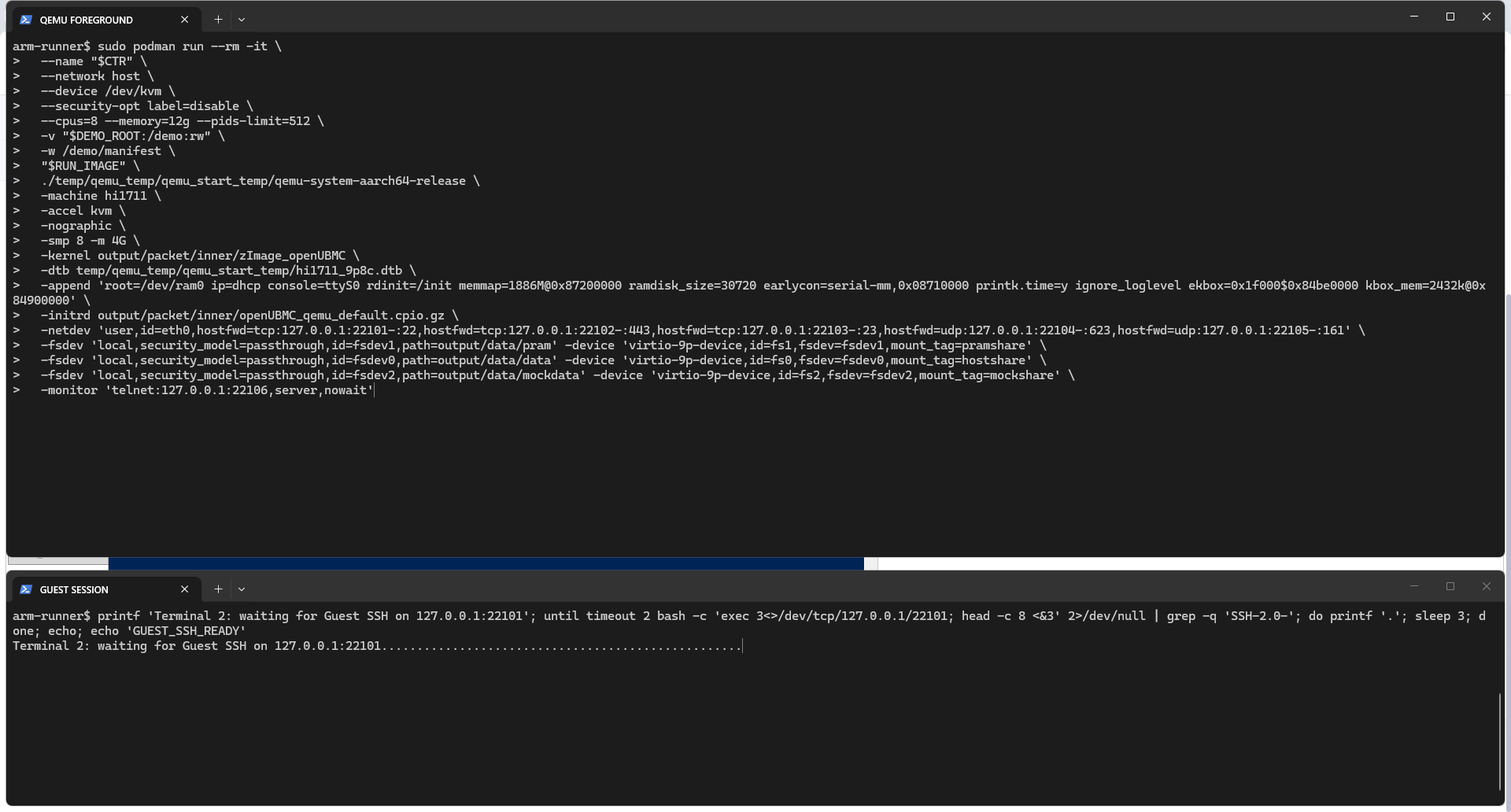

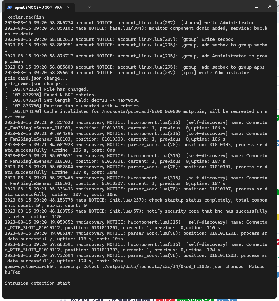

4.3 终端 1:QEMU 前台启动
ssh "<ARM用户>@<ARM-KVM-Runner>"
RUN_ID="<与构建端一致的运行 ID>"
INCOMING="/absolute/path/incoming/$RUN_ID"
DEMO_ROOT="/absolute/path/runs/$RUN_ID"
MANIFEST="$DEMO_ROOT/manifest"
CTR="qemu-demo-$RUN_ID"
CI_CTR="<现有 CI 基线容器名>"
RUN_IMAGE="sha256:<已核对的运行镜像 ID>"
tar --zstd -xf "$INCOMING/manifest.tar.zst" -C "$DEMO_ROOT"
CPIO_STAGE="$DEMO_ROOT/cpio-stage"
QEMU_SETUP="$MANIFEST/temp/qemu_temp/qemu_start_temp"
mkdir -p "$CPIO_STAGE" "$MANIFEST/output/data" "$QEMU_SETUP"
gzip -dc "$MANIFEST/output/packet/inner/openUBMC_qemu_default.cpio.gz" |
  (cd "$CPIO_STAGE" && cpio -idm --quiet)
cp -a "$CPIO_STAGE/data" "$MANIFEST/output/data/data"
cp -a "$CPIO_STAGE/mockdata" "$MANIFEST/output/data/mockdata"
cp -a "$CPIO_STAGE/opt/bmc/pram" "$MANIFEST/output/data/pram"
cp -a "$MANIFEST/temp/openUBMC_qemu_default/hi1711_9p8c.dtb" "$QEMU_SETUP/"
sudo install -m 0755 "<ARM64 QEMU 绝对路径>" \
  "$QEMU_SETUP/qemu-system-aarch64-release"
test -c /dev/kvm
sudo podman inspect "$CI_CTR" \
  --format 'CI_BEFORE={{.State.Status}} STARTED={{.State.StartedAt}}'
完整前台命令如下;没有 -dqemu-system-aarch64 就是容器主进程:
sudo podman run --rm -it \
  --name "$CTR" \
  --network host \
  --device /dev/kvm \
  --security-opt label=disable \
  --cpus=8 --memory=12g --pids-limit=512 \
  -v "$DEMO_ROOT:/demo:rw" \
  -w /demo/manifest \
  "$RUN_IMAGE" \
  ./temp/qemu_temp/qemu_start_temp/qemu-system-aarch64-release \
  -machine hi1711 \
  -accel kvm \
  -nographic \
  -smp 8 -m 4G \
  -kernel output/packet/inner/zImage_openUBMC \
  -dtb temp/qemu_temp/qemu_start_temp/hi1711_9p8c.dtb \
  -append 'root=/dev/ram0 ip=dhcp console=ttyS0 rdinit=/init memmap=1886M@0x87200000 ramdisk_size=30720 earlycon=serial-mm,0x08710000 printk.time=y ignore_loglevel ekbox=0x1f000$0x84be0000 kbox_mem=2432k@0x84900000' \
  -initrd output/packet/inner/openUBMC_qemu_default.cpio.gz \
  -netdev 'user,id=eth0,hostfwd=tcp:127.0.0.1:22101-:22,hostfwd=tcp:127.0.0.1:22102-:443,hostfwd=tcp:127.0.0.1:22103-:23,hostfwd=udp:127.0.0.1:22104-:623,hostfwd=udp:127.0.0.1:22105-:161' \
  -fsdev 'local,security_model=passthrough,id=fsdev1,path=output/data/pram' \
  -device 'virtio-9p-device,id=fs1,fsdev=fsdev1,mount_tag=pramshare' \
  -fsdev 'local,security_model=passthrough,id=fsdev0,path=output/data/data' \
  -device 'virtio-9p-device,id=fs0,fsdev=fsdev0,mount_tag=hostshare' \
  -fsdev 'local,security_model=passthrough,id=fsdev2,path=output/data/mockdata' \
  -device 'virtio-9p-device,id=fs2,fsdev=fsdev2,mount_tag=mockshare' \
  -monitor 'telnet:127.0.0.1:22106,server,nowait'

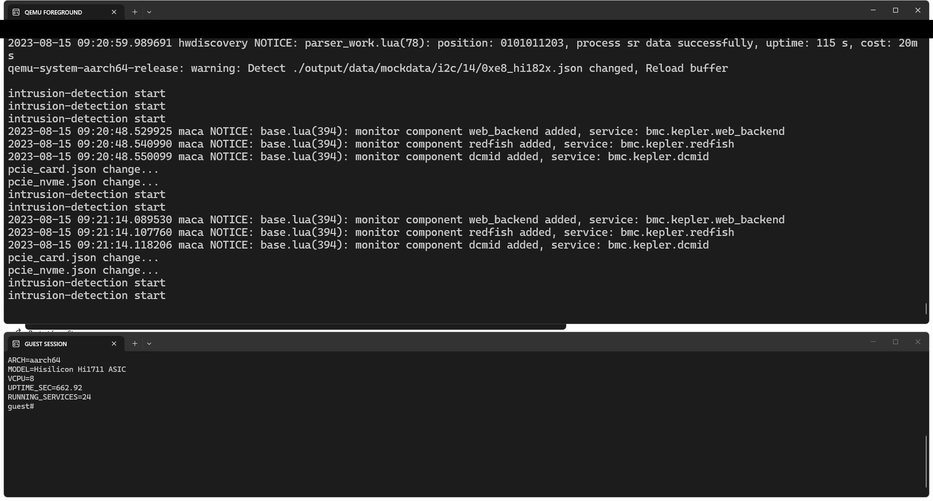

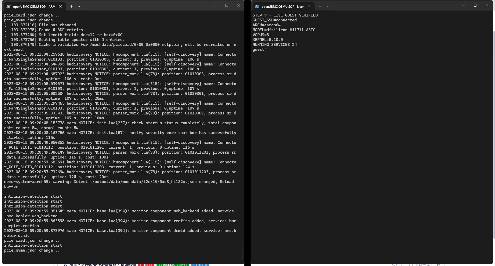

4.4 终端 2:进入 Guest
deadline=$((SECONDS + 240))
until ssh-keyscan -T 1 -p 22101 127.0.0.1 2>/dev/null |
  grep -q 'ssh-ed25519'; do
  (( SECONDS < deadline )) || exit 1
  sleep 3
done
ssh -tt -p 22101 -o StrictHostKeyChecking=no \
  -o UserKnownHostsFile=/dev/null "<Guest用户>@127.0.0.1"

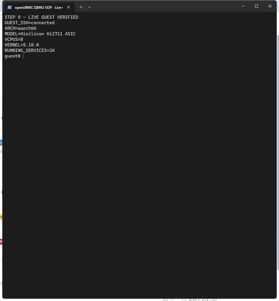

密码只在交互提示中输入。进入 Guest 后读取真实状态:
printf 'ARCH='; uname -m
printf 'MODEL='; tr -d '\0' </proc/device-tree/model; echo
printf 'VCPU='; grep -c '^processor' /proc/cpuinfo
printf 'UPTIME_SEC='; cut -d' ' -f1 /proc/uptime
systemctl --state=running --type=service --no-legend --no-pager | wc -l
实机结果为 aarch64Hisilicon Hi1711 ASIC、8 vCPU 和 24 个 running service。上方仍是 QEMU 前台串口,下方才是 Guest shell。

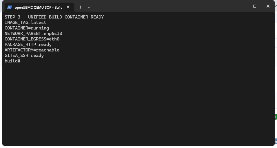

6.3 后台启动统一构建镜像
拉取最新统一镜像:
docker pull <镜像仓>/openubmc_buildenv:latest
记录本次实际镜像 ID:
docker image inspect <镜像仓>/openubmc_buildenv:latest --format '{{.Id}}'
后台启动本轮容器:
docker run -d --rm \
  --name openubmc-qemu-build \
  --init \
  --pids-limit=65535 \
  --privileged \
  --network <构建网络> \
  -v <manifest绝对路径>:/home/workspace/source/manifest \
  -v <SSH目录>:/root/.ssh:ro \
  -w /home/workspace/source/manifest \
  <镜像仓>/openubmc_buildenv:latest \
  sleep infinity
检查容器:
docker ps --filter name=openubmc-qemu-build
检查默认路由:
docker exec openubmc-qemu-build ip -4 route show default
这里保留 -d--rm--init:容器在后台运行,停止后自动删除,init
负责回收构建过程中产生的子进程。

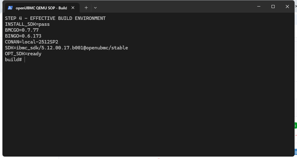

6.4 初始化并核对生效环境
先执行 manifest 声明的环境初始化:
docker exec openubmc-qemu-build \
首次执行可能下载较大的 SDK。只要进度或日志仍在变化,就不要并发启动第二个
install_sdk
只有该命令成功后,才采集生效环境:
docker exec openubmc-qemu-build bmcgo --version
docker exec openubmc-qemu-build bingo --version
docker exec openubmc-qemu-build conan remote list
docker exec openubmc-qemu-build readlink -f /opt/hi1711sdk
统一镜像启动时自带的版本只是初始环境。这里显示的 bmcgo、bingo、Conan 和 SDK
必须与本次 manifest 一致,否则不要继续构建。
6.5 构建并校验 QEMU 单包
执行 QEMU 目标构建:
进入输出目录:
cd <manifest绝对路径>/output
检查产物:
ls -lh openUBMC_qemu_default.data.gz
检查包内容:
tar -tzf openUBMC_qemu_default.data.gz
至少应包含:
openUBMC_qemu_default/openUBMC_qemu_default.cpio.gz
openUBMC_qemu_default/zImage_openUBMC
生成校验文件:
sha256sum openUBMC_qemu_default.data.gz \
  > openUBMC_qemu_default.data.gz.sha256
显示并留存本轮校验值:
cat openUBMC_qemu_default.data.gz.sha256

6.7 前台启动 QEMU/KVM
在终端 2 前台执行:
<Hi1711-QEMU绝对路径>/qemu-system-aarch64 \
  -machine hi1711 \
  -accel kvm \
  -nographic \
  -smp 8 \
  -m 4G \
  -kernel ./zImage_openUBMC \
  -dtb ./hi1711_9p8c.dtb \
  -initrd ./openUBMC_qemu_default.cpio.gz \
  -fsdev 'local,security_model=passthrough,id=fsdev1,path=./output/data/pram' \
  -fsdev 'local,security_model=passthrough,id=fsdev0,path=./output/data/data' \
  -fsdev 'local,security_model=passthrough,id=fsdev2,path=./output/data/mockdata' \
终端 2 必须保留在前台持续显示串口日志,不使用 -dnohup。端口开始监听
只表示 QEMU 已建立转发,不代表 Guest 服务已完成启动。
本次实测和生产门禁均使用 8 vCPU / 4 GiB。manifest 默认配置虽然是
4 vCPU / 4 GiB,但当前 Hi1711 设备树描述了 8 个 CPU;4 核启动会对
CPU4 到 CPU7 报 PSCI 启动失败。8 核不是为了堆资源提速,而是为了与设备树和
生产门禁保持一致。
6.8 登录并验收真实 Guest
终端 3 登录同一 ARM 主机:
ssh <ARM用户>@<ARM-KVM主机>
等待 Guest SSH 主机密钥:
ssh-keyscan -T 3 -p 22101 127.0.0.1 \
  > <ARM工作目录>/guest_known_hosts
test -s <ARM工作目录>/guest_known_hosts && echo GUEST_SSH_READY
没有输出时等待一段时间后重试,不要只根据端口监听判断 Guest 已启动完成。
登录 Guest:
ssh -tt -p 22101 \
  -o StrictHostKeyChecking=yes \
  -o UserKnownHostsFile=<ARM工作目录>/guest_known_hosts \
  <Guest用户>@127.0.0.1
进入 Guest 后检查:
uname -m
tr -d '\0' < /proc/device-tree/model
uname -r
systemctl --no-legend --type=service --state=running | wc -l
正常结果应能确认 aarch64Hisilicon Hi1711 ASIC、8 个处理器以及实际
kernel 版本。Guest 是精简系统时可能没有 getconf,处理器数量以
/proc/cpuinfo 为准。
上图左侧是仍在运行的 QEMU 前台串口,右侧才是通过转发端口登录的真实 Guest
Shell。仅看到 QEMU 日志不能替代 Guest 登录验收。
