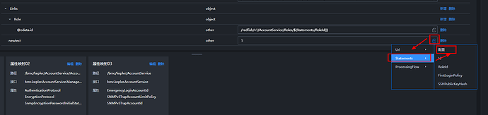

2. statements 在bmc studio哪里配置?
例如我在redfish /redfish/v1/Systems/:systemid/Memory/:memoryid get接口下新增一个CapacityGiB属性
直接修改json文件,我新增属性后,再配置一个statements 里面将CapacityMiB/1024就可以了
但是在bmc studio没有找到配置的地方
