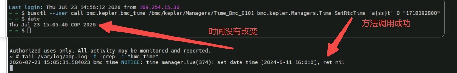

当前在通过dbus上手动调用SetRtcTime接口,bmc_time模块打印日志为写入成功,但是读取cpld对应寄存器查询rtc时间时发现,读取到的时间与dbus接口写入的时间不同,初步分析为接口函数并没有成功将时间信息写入cpld寄存器。
(当前环境无NTP,所以bmc系统时间为rtc时间)
  1. 查询修改前的cpld寄存器中保存的rtc时间;
  2. 通过dbus调用SetRtcTime接口写入时间戳;
  3. 查询修改后的cpld寄存器中保存的rtc时间,查看是否写入成功。
查询修改后的cpld寄存器中保存的rtc时间,发现时间写入成功。
bmc_time组件没有异常日志打印,时间写入失败。
当前怀疑该接口没有对特定cpld寄存器写入rtc时间的功能进行适配,导致日志显示函数正常返回,实际时间写入失败。

这个功能是某一款特殊机型做的需求,不是通用的能力
所以组件内部不会做适配吗
