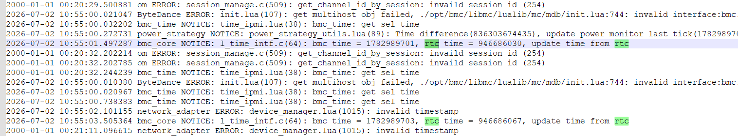

我们在验证RTC没有电场景下BMC时间同步问题,发现,通过 ipmitool sel set time 设置的时间不能继续计时,而是直接更新成 2000-01-01,bmc_core 日志显示更新 RTC 时间成功,原则上来说应该更新失败才对。
日志:
RTC时间更新是通过CPLD实现的,这里要分析下,是否合理。

ipmitool sel set time设置的是bmc的软件时间,但是同步任务还在进行中,就会继续更新为rtc时间
但是,RTC已经没有电(当前是拔掉了),现在是获取不到 RTC 时间的才对,获取失败的话,BMC会继续使用设置的时间演进,而不是更新成不正确的 2000-01-01
目前通用机型rtc时间是通过smc命令字去获取cpuboard上面对应偏移寄存器的数据,那就是虽然rtc拔了,但是还是可以读到数据
是的,所以这里有问题,需要调整下,CPLD不应该返回有效信息,应该要返回错误才对
这个我和框架交流下能不能做到报错
