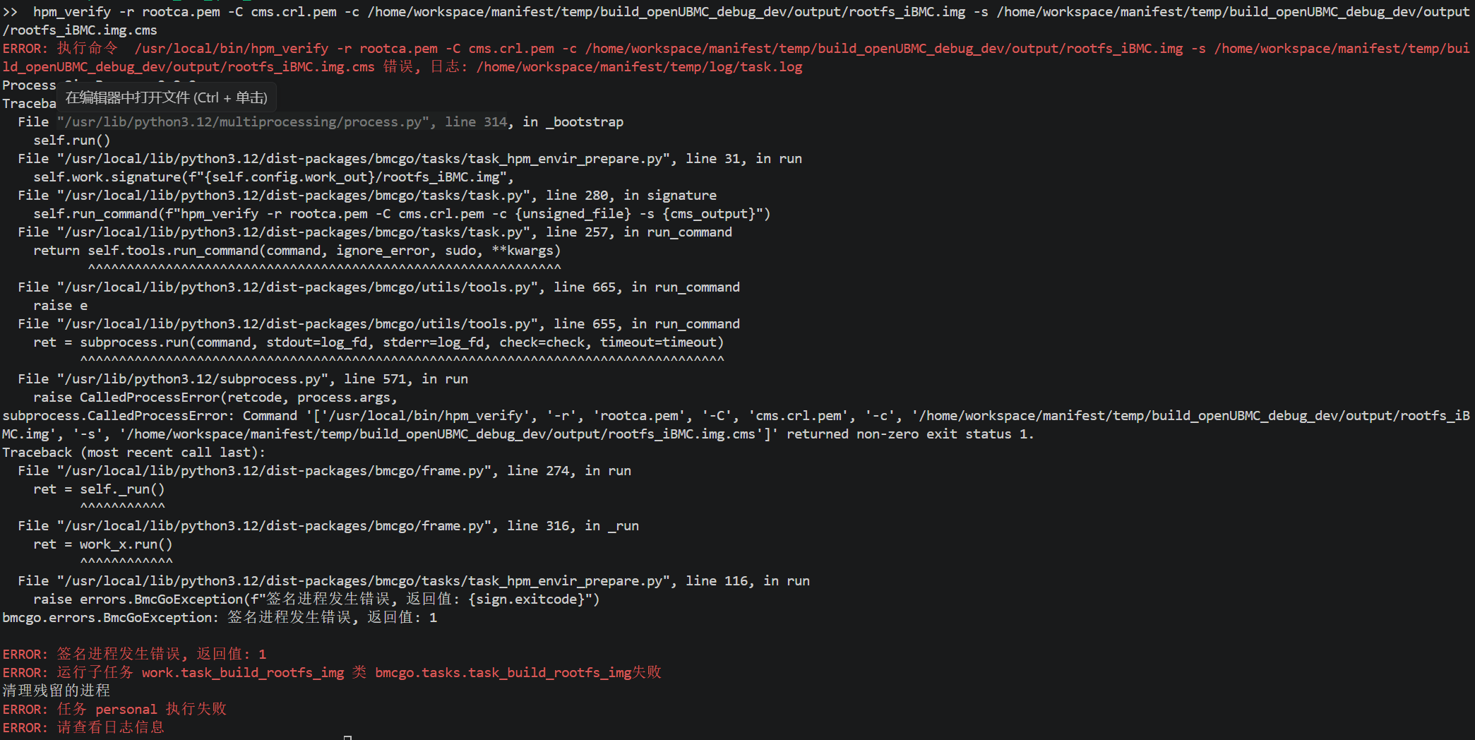

我的工程前段时间编译正常,最近发开突然报如下错误:是什么原因?
log文件见下文:
task.zip (32.4 KB)
这个工程是前同事留下的,之前用的正常,查了签名时间是10年,可能是什么问题?
