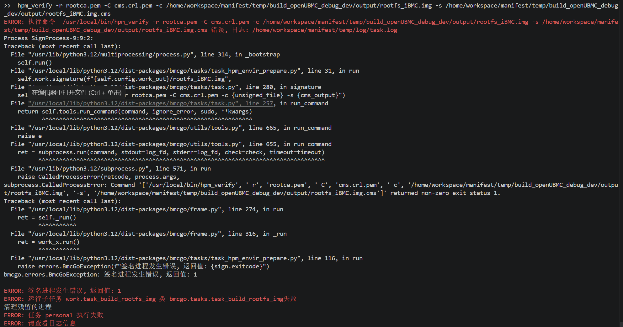

我重新生成的签名文件名称和存放路径均和就版本的一致,manifest.yml中的内容也没有变化,可以正常编译
手动调用标红的命令,此是底层机制,如果hpm_verify失败,表示无法通过验签,可以检查crl吊销链表、证书有效期等信息。

军哥好,执行了指令显示如下:

请反馈hpm_verify打印日志。

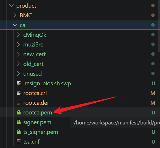

军哥好,签名生成时,参考您提供的方法:自签名CA创建以及HPM签名指导 - CICD SIG - openUBMC 论坛,里面显示rootca.pem在生成过程中已经自动删除了,一直没有这个文件,新生成的编译正常的签名也没有这个文件
军哥好,我们通过指令
openssl x509 \
-in rootca.der \
-inform DER \
-out rootca.pem \
-outform PEM

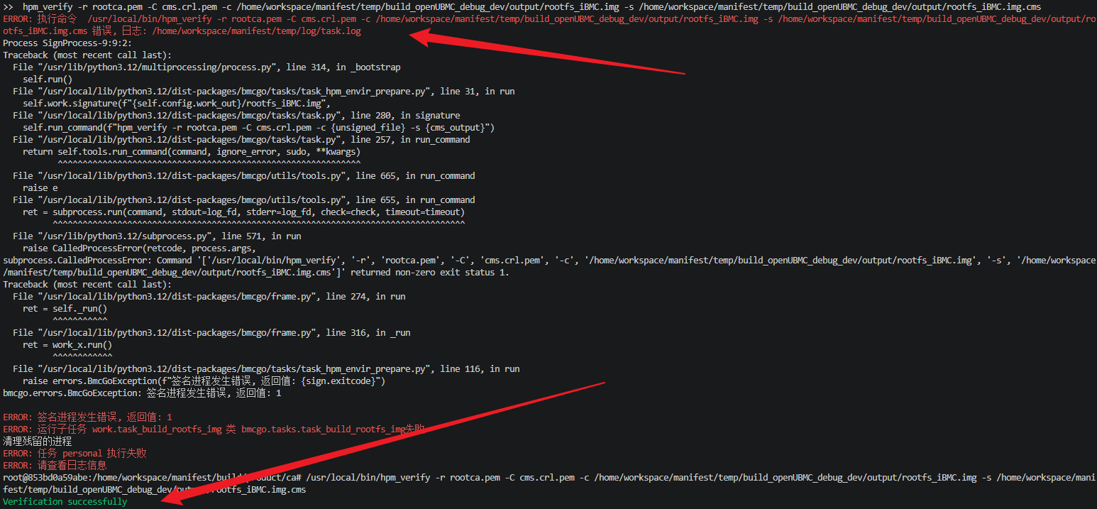

生成出了一个rootca.pem文件,手动执行标红错误指令,显示执行成功,
但是使用指令bingo build -b openUBMC -r openubmc_dev后,还是显示该错误,之后继续用手动执行也是显示正常
检查权限这些都是root权限

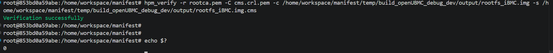

签名进程明确返回非零值表示执行错误,请使用产品构建匹配的证书/文件验证,另外执行完成hpm_verify后可以调用 echo $?获取命令返回状态码。

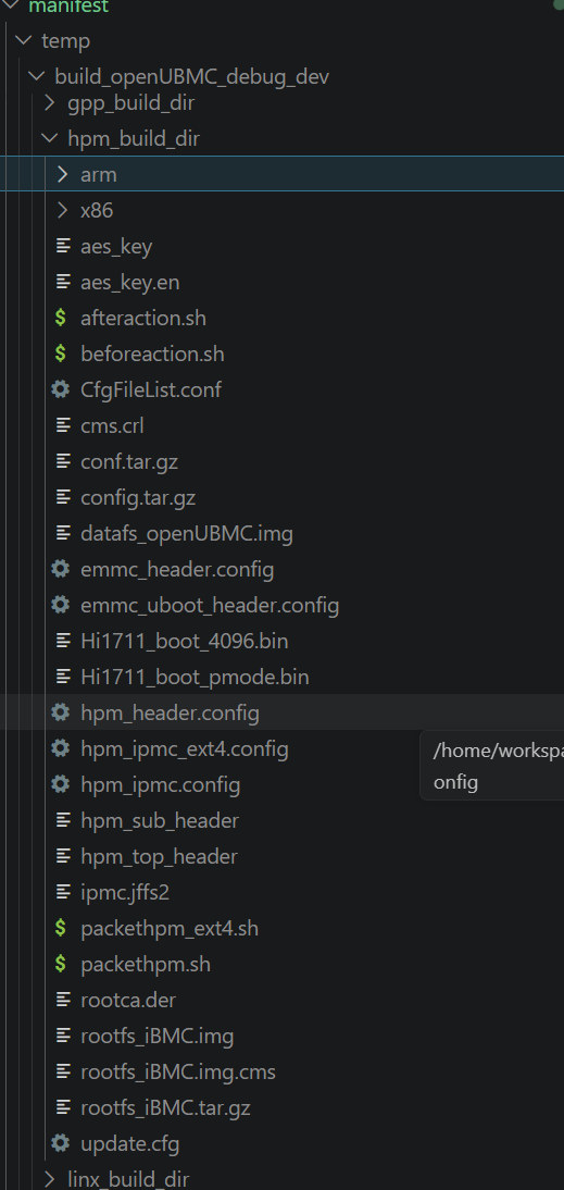

应该是执行目录不正确,应该到temp下执行相关命令,可能原因是manifest.yml copy文件出错,对比下temp/xxx/hpm_build_dir下的证书文件和ca目录下的差异
执行完返回码值是0
以下是我hpm_build_dir下的文件
这个是ca下的文件,rootca.pem最开始没有
这些是怎么比较差异?感谢

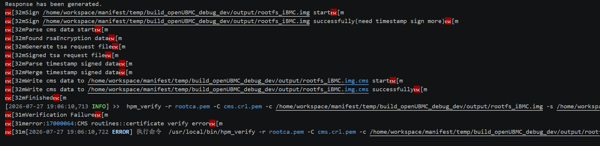

temp/log/task.log里面执行到这一段命令报的是什么错误?
日志如下:
Using configuration from /home/workspace/manifest/build/product/ca/tsa.cnf
Warning: could not open file ./serial for reading, using serial number: 1
Response has been generated.
e[32mSign /home/workspace/manifest/temp/build_openUBMC_debug_dev/output/rootfs_iBMC.img starte[m
e[32mSign /home/workspace/manifest/temp/build_openUBMC_debug_dev/output/rootfs_iBMC.img successfully(need timestamp sign more)e[m
e[32mParse cms data starte[m
e[32mFound rsaEncryption datae[m
e[32mGenerate tsa request filee[m
e[32mSigned tsa request filee[m
e[32mParse timestamp signed datae[m
e[32mMerge timestamp signed datae[m
e[32mWrite cms data to /home/workspace/manifest/temp/build_openUBMC_debug_dev/output/rootfs_iBMC.img.cms starte[m
e[32mWrite cms data to /home/workspace/manifest/temp/build_openUBMC_debug_dev/output/rootfs_iBMC.img.cms successfullye[m
e[32mFinishede[m
[2026-07-27 19:06:10,713 INFO] >> hpm_verify -r rootca.pem -C cms.crl.pem -c /home/workspace/manifest/temp/build_openUBMC_debug_dev/output/rootfs_iBMC.img -s /home/workspace/manifest/temp/build_openUBMC_debug_dev/output/rootfs_iBMC.img.cms
e[31mVerification Failuree[m
e[31merror:17000064:CMS routines::certificate verify errore[m
e[31m[2026-07-27 19:06:10,722 ERROR] 执行命令 /usr/local/bin/hpm_verify -r rootca.pem -C cms.crl.pem -c /home/workspace/manifest/temp/build_openUBMC_debug_dev/output/rootfs_iBMC.img -s /home/workspace/manifest/temp/build_openUBMC_debug_dev/output/rootfs_iBMC.img.cms 错误, 日志: /home/workspace/manifest/temp/log/task.loge[0m
