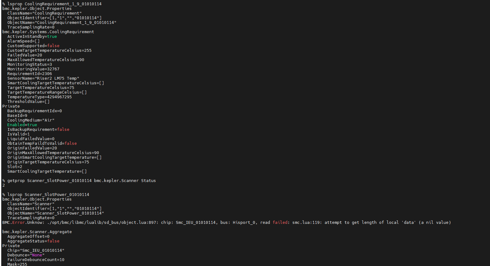

表达式值计算结果不符合预期
基于2509的openUBMC版本

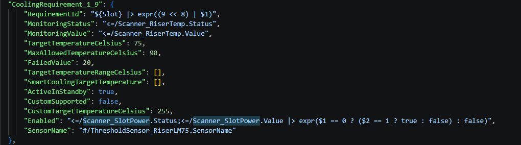

CoolingRequirement配置如下:
实际情况如下:
当SMC挂死时,Scanner_SlotPower.Status的读值非0,此时表达式的结果应该是false,但是实际却是true。
这里是包含了什么隐藏规则么? 比如某个入参获取不到时,表达式不生效,属性使用默认值?

  • 检查 CoolingRequirement 配置中 表达式定义 以及 @Default 是否存在。
  • 确认 Scanner_SlotPower 在 SMC 挂死时的精确 Status 和 Value(可通过 snapshot.csvgetprop 查看)。
  • 验证表达式中的 $1$2 是否确实映射到 Status 和 Value,以及表达式是否符合语法规范(括号匹配、类型一致)。

可以对Enable执行getprop命令查看下有没有同步记录
