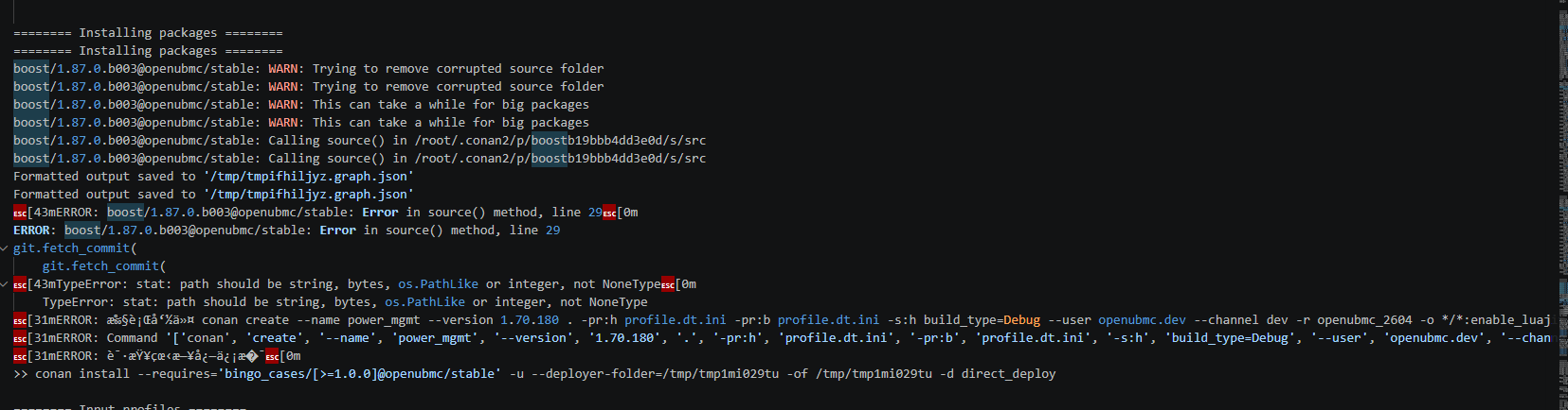

但是进行ut测试时:bmcgo test -ut -r 本地conan仓,报如下错误:
查了一下资料说是boost组件里有个配置和语法是conan 1的,但是构建环境用的是conan2的。
但是这样的话整包也用到了这个boost,为什么整包构建可以过。

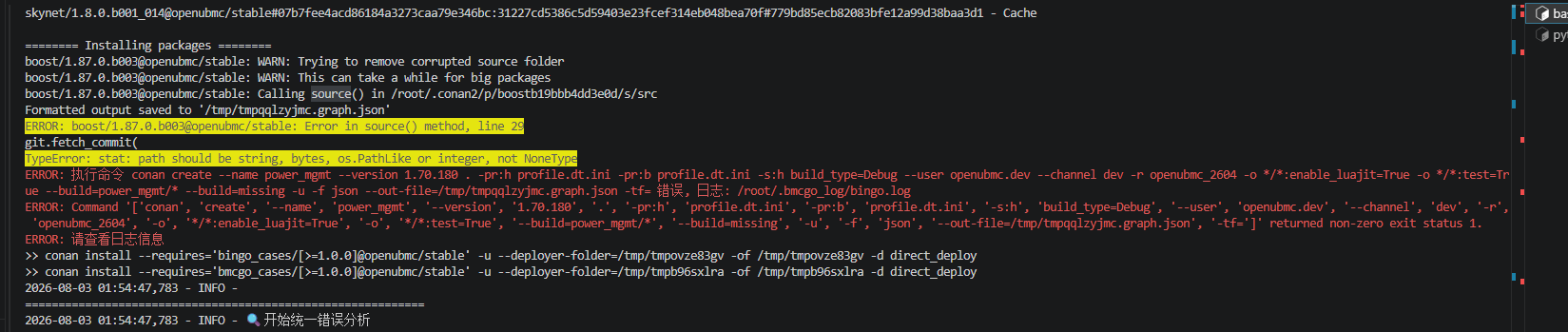

从构建过程来看,你应该是没有使用最新的bmcgo配套bingo,test里面我看了一下,你那边带上了一个-o skynet:enable_luajit=True,这种包我们不会提供。
方案1:老版本bmcgo配套 bmcgo test -jit(带-jit在测试场景消除enable_luajit option)
方案2:升级bmcgo配套最新的bingo
我用的就是方案1 先conan remove boost,再 bmcgo test -jit 还是会有这个报错
方案2我试一下
最重要的地方在于 -o *:test=True 和 -o *:enable_luajit=True不能共存
