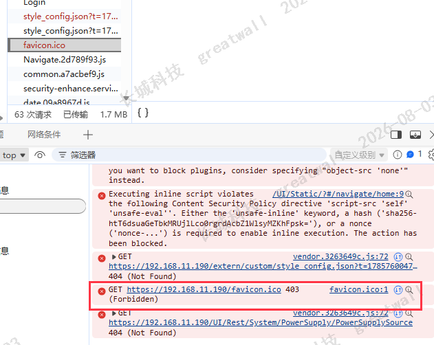

3、升级京东品牌包后,浏览器ICO未生效,其它定制都生效了。
4、参考社区帖子ico显示403 - 交流互助区 - openUBMC 论坛,修改权限后正常。

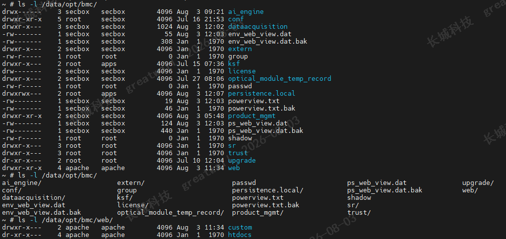

5、于是修改manifest.yml同级目录下的permissions.ini,增加data/opt/bmc/web/htdocs rd 550 98 98,重新构建整包。
6、新构建的固件包升级后,/data/opt/bmc/web/ 及子目录权限确实为apache
7、升级京东品牌包后/data/opt/bmc/web/htdocs/和favicon.ico都变了

这个favicon.ico显示403确实是因为权限问题导致,但是正确权限需要根据bmc版本来确认

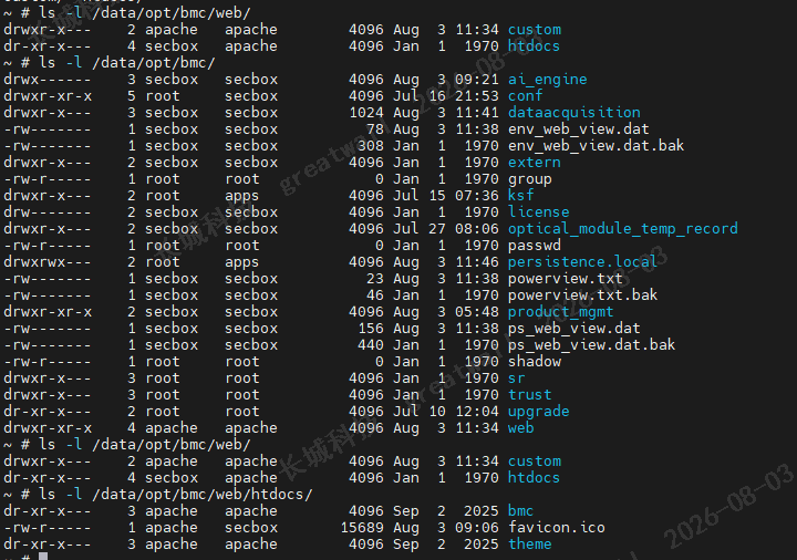

htdocs目录和favicon.ico文件的属主和权限修改成如图一致就可以正常显示了
按照上述方案修改权限后,正常了。
