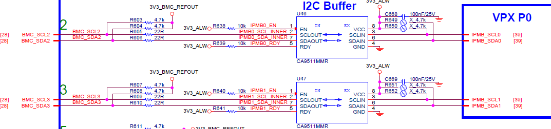

您好,感谢回复,我们想通过I2C2/I2C3外接设备实现IPMB协议,I2C2/I2C3互为备份,从端IIC地址为134,这是硬件框图

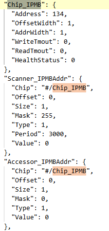

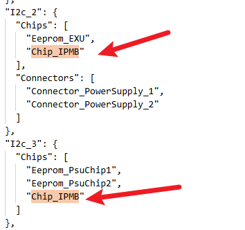

我在EXU_01.sr中,I2C_2和I2C_3接口下分别连接Chip_IPMB,
Chip_IPMB地址设置为134,同时注册scanner和Accessor

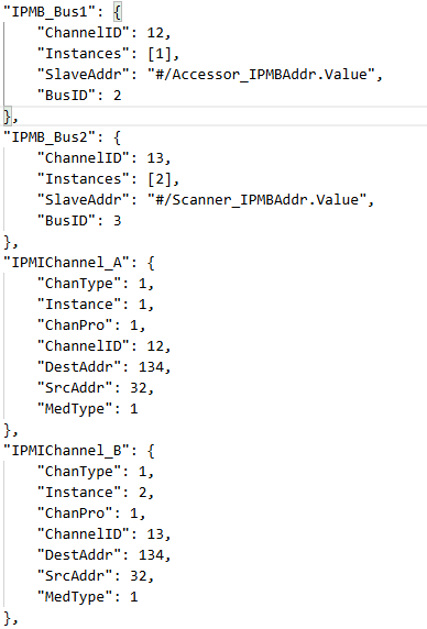

platform.sr中设置IPMB_bus和IPMIChannel

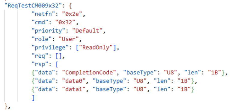

至此,vpd硬件拓扑关系配置完成,之后在sensor/mds/ipmi.json中配置传输指令并通过bingo gen生成代码框架,这个操作对吗
我想执行扩展指令并通过IIC和其他设备交互,我执行下面的操作,但是总线没有打印,
之后注册cb函数

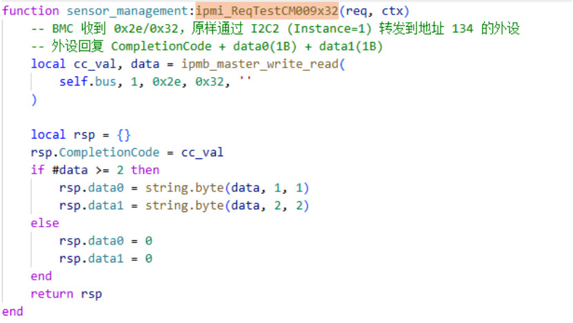

之后通过AI生成执行函数,函数实现发送netfn:0x2e cmd:0x32指令,从设备接收到指令后返回对应的信息,下图为执行流程
编译正确后,烧录板卡,通过ipmitool raw 0x2e 0x32触发交互,没有信息,IIC总线上也没有信号,我这个流程对吗,需要改哪里?
