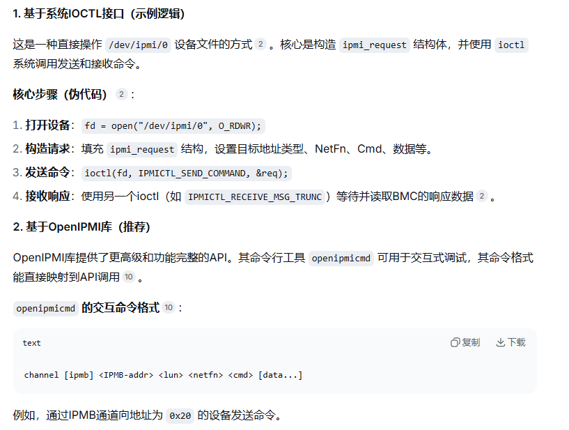

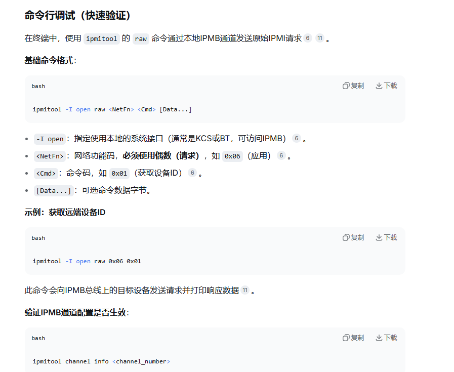

通过指令发起访问,可以使用ipmitool工具,可以参考一下
程序中实现的话,可以参考一下
也可以参考一下 ipmi_mgmt:基于 IPMI 协议的管理应用项目 - AtomGit这个开源项目中对IPMB功能的处理
通过IPMItool 我怎么指定选择哪一路IIC总线呢?

我了解到的是:ipmitool 无法直接指定物理 I2C 总线 ,它通过 IPMI 协议让 BMC 自动路由
