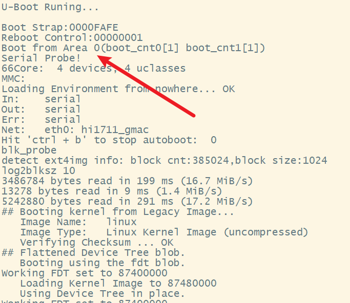

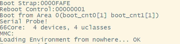

我参考您提供的这个链接,进行了切换,但是还是在Area 0,参数改成了4 5 6也不行
换成6 4 5也还是显示启动Area 0

您好,按照您的配置,还是显示启动 0

现在板卡只有串口能打印,程序启动后,用户名和密码不知道,后3个值都试过,但是u-boot阶段启动总是显示Area 0,我们现在用的25.06版本,想做版本升级,结果就这样了,因为串口能正常打印,所以判断应该能通过备份还原到上一个版本,不知道理解对不对
