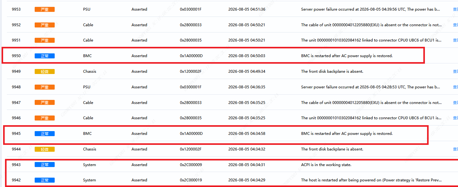

目前分析是由于一次AC结束后,OS还未上电时就进行了AC掉电,导致下次上电时OS无法自己上电,fructrl中的mdb_info.log可以看到PreviousPowerState value为off

如果是依据PreviousPowerState这个判断,那么下次AC就不会上电
社区最近不是优化过一次上电策略的执行逻辑吗,按新的逻辑应该不会有该问题
你好,能知道是哪个版本修正的么,我们现在用的是fructrl组件是1.70.91版本
参考这个issue关联的PR:[缺陷]: 在进行AC Cycle测试时获取到的 ResetType 错误导致通电开机出现问题-fructrl-AtomGit
不确定是不是同一个问题,我这里通电策略用的是与上次保持一致,不是保持开机。我使用的是630版本的组件应该已经包含了这个改动
如果通电开机策略选择的是"与之前保持一致",执行通电开机策略时会根据私有属性PwrStateBeforeACLost来判断AC前OS的上电状态(日志打印:“[System:%s]pwr_state is %s”),PreviousPowerState属性与PwrStateBeforeACLost同步更新,通过PwrStateBeforeACLost是OFF可以推断AC前OS是下电状态,因此不会执行上电操作。
