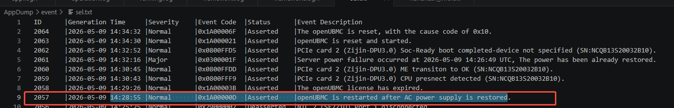

AC后BMC正常给服务器上电
AC后服务器未上电

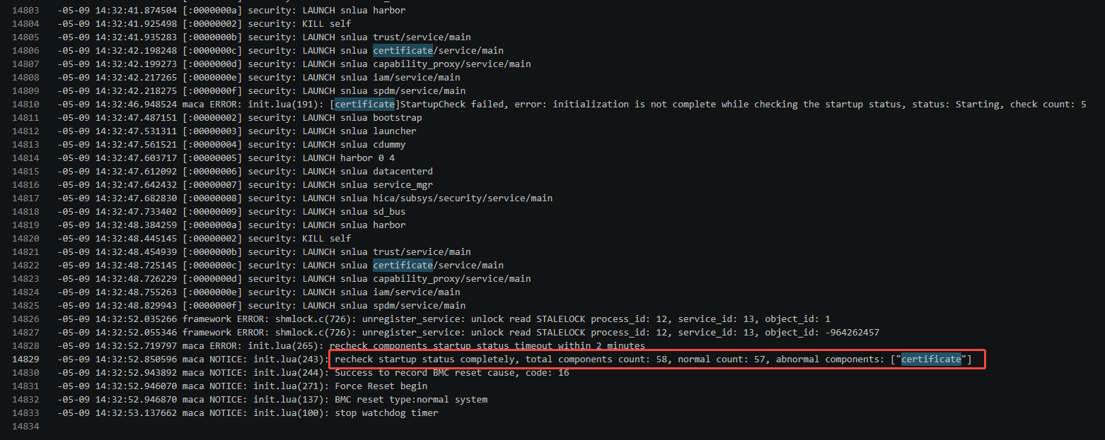

1. BMC组件启动失败导致自动复位
  • 日志证据:
    14810 -05-09 14:32:46.948524 maca ERROR: [certificate]StartupCheck failed, status: Starting, check count: 5
    14831 -05-09 14:32:52.943892 maca NOTICE: Force Reset begin
  • 分析:
    BMC的 maca(模块化启动控制器代理) 组件在启动过程中检测到 certificate 组件初始化未完成,经过多次检查仍失败,触发BMC主动复位以尝试恢复。
  • 根本原因:
    certificate 组件启动超时,可能与服务依赖延迟或初始化死锁有关,最终导致BMC系统重启。

    2026-05-09 14:34:10.701550 firmware_mgmt NOTICE: reset type [SoftReset]
  • 分析:
    尽管此次BMC复位是由AC断电后重新上电触发(应为 HardReset/ACReset),但BMC系统错误地识别为 SoftReset。
    • 导致 fructrl 组件在检测到复位类型为 SoftReset 时,跳过通电开机策略,未执行“保持上电”逻辑。
    • 这是导致服务器未上电的直接原因。

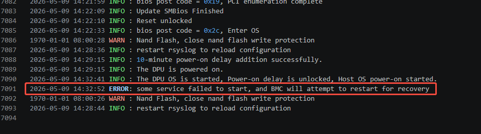

3. 上电锁(Power-On Lock)释放时序冲突
  • 关键上下文:
    • 该服务器配备 DPU(如Zijin-DPU),其操作系统启动较慢。
    • 为确保DPU完全启动后再进行主机OS上电,系统设置了上电锁。
    • DPU OS启动完成后(日志显示“DPU OS is started”),释放上电锁,通知BMC可以上电。
  • 问题触发点:
    • 在上电锁即将释放时,BMC因certificate组件启动失败,触发了强制复位(Force Reset)。
    • 复位发生后,fructrl因识别为 SoftReset,不再执行通电开机策略。
    • 最终导致:虽然允许上电,但BMC未发起上电命令。

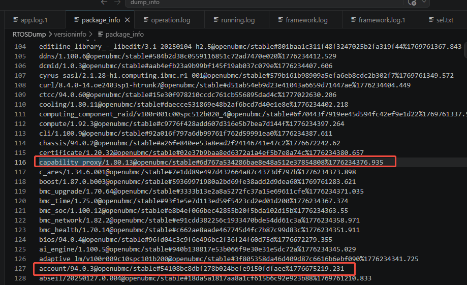

看了下日志里面的组件版本, 部分组件版本如下:
capability_proxy/1.80.11@openubmc/stable
account/1.100.10@openubmc/stable
这些版本不是OpenUBMC2512 LTS 或 OpenUBMC2512 LTS SP1 里面的组件版本。
请升级到LTS版本。
25.12 之前的版本已经EOS, 参考生命周期
确定一下,你应该看错日志了
嗯,看错日志了。 我再分析看下, 日志显示报错
2026-05-09 14:32:44.500945 certificate ERROR: [C](65535): [WSEC_CBB][][208] (UTC) 2026-05-09 06:32:44 KMC is running, not initialize repeatedly before finalized.
