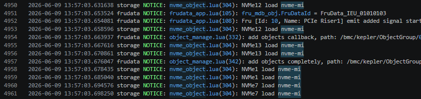

pcie_type读取出来一直是1(Nvme),而且对象加载次数与其它Nvme盘保持一致,非常稳定。这对BMC重启产生的概率性问题无影响,基本肯定是Nvme盘。

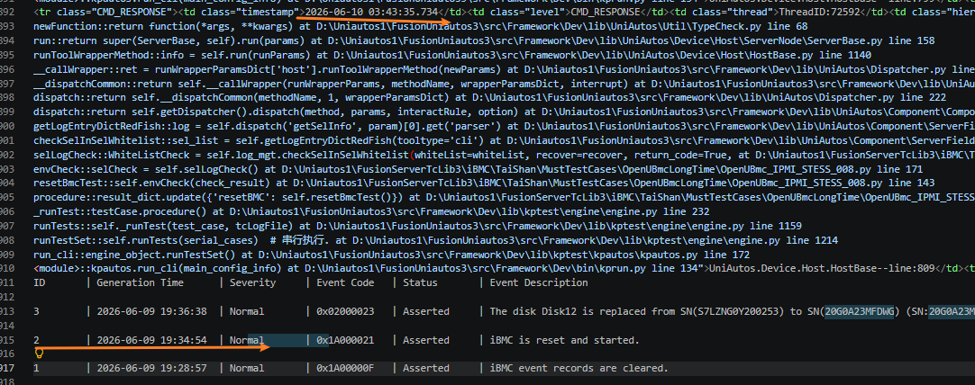

2026-06-09 19:35:32.128770 frudata NOTICE: sn_replace.lua(62): BoardSerialNumber changed from 20G0A23MFDWG to S7LZNG0Y200253
2026-06-09 19:36:14.175495 frudata NOTICE: sn_replace.lua(62): BoardSerialNumber changed from S7LZNG0Y200253 to 20G0A23MFDWG
基本上启动后30-40s后,信息先刷新成S7LZNG0Y,再刷新回20G0A23

load nvme-mi无一例外的走入了两次,入口只有

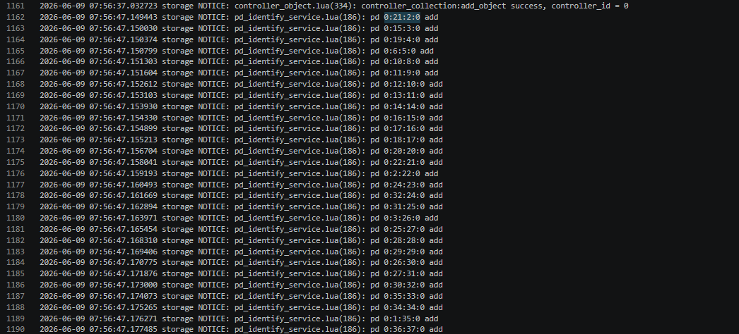

pd绑定的间接原因是:pd 0:36:37:0,没有实际绑定的物理盘,但是pd:invalid没有被置位,导致pd对象点灯流程一直保留,从而在后续Nvme盘手动点灯的时候被触发。
那么 0:36:37:0到底是从哪来的?为什么没能成功点灯,是因为环境上有一块坏掉的物理盘吗?
大概脉络清楚了:未知原因保留了0:36:37:0这个pd,然后触发Web Nvme点灯,从而导致Nvme盘与0:36:37:0绑定,从RAID刷新信息。后续则不依赖于Nvme点灯,直接从缓存进行绑定。

2026-06-09 02:10:30.231450 pd_identify_service.lua(186): pd 0:36:37:0 add [repeated 6 times in 0s from 2026-06-09 02:05:27.680629,显示从pd 0:26:30:0 add开始重复了很多次?!难道这个跟0:26:30:0是同一个东西?

2026-06-09T07:55:58.945032+00:00 2102315PGC10S1100002 om: 3,2026-06-09 07:55:52,Normal,0x1A00000D,Asserted,iBMC is restarted after AC power supply is restored.
2026-06-09T07:56:42.944385+00:00 2102315PGC10S1100002 om: 4,2026-06-09 07:56:41,Normal,0x12000005,Asserted,Chassis cover is open.
2026-06-09T07:57:20.643976+00:00 2102315PGC10S1100002 om: 5,2026-06-09 07:57:20,Normal,0x02000023,Asserted,The disk Disk2 is replaced from SN(20G0A23MFDWG) to SN(AN3SR8XN) (SN:AN3SR8XN).
2026-06-09 07:56:53 看门狗上报,差不多RAID卡识别与逻辑盘已缓存(?)
2026-06-09 07:56:47 获取到所有的pd对象列表,开始尝试点灯。
2026-06-09 07:57:15 Disk2绑定到0:21:2:0上。

2026-06-09 07:57:20 Disk2替换为另一块SAS盘。 — 应该是匹配上以后从RAID获取信息,才打印的SN变更,实际盘更换时间应该在这之前。

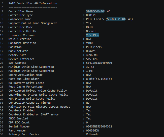

日志里有SP686C出问题的固件版本和型号:
