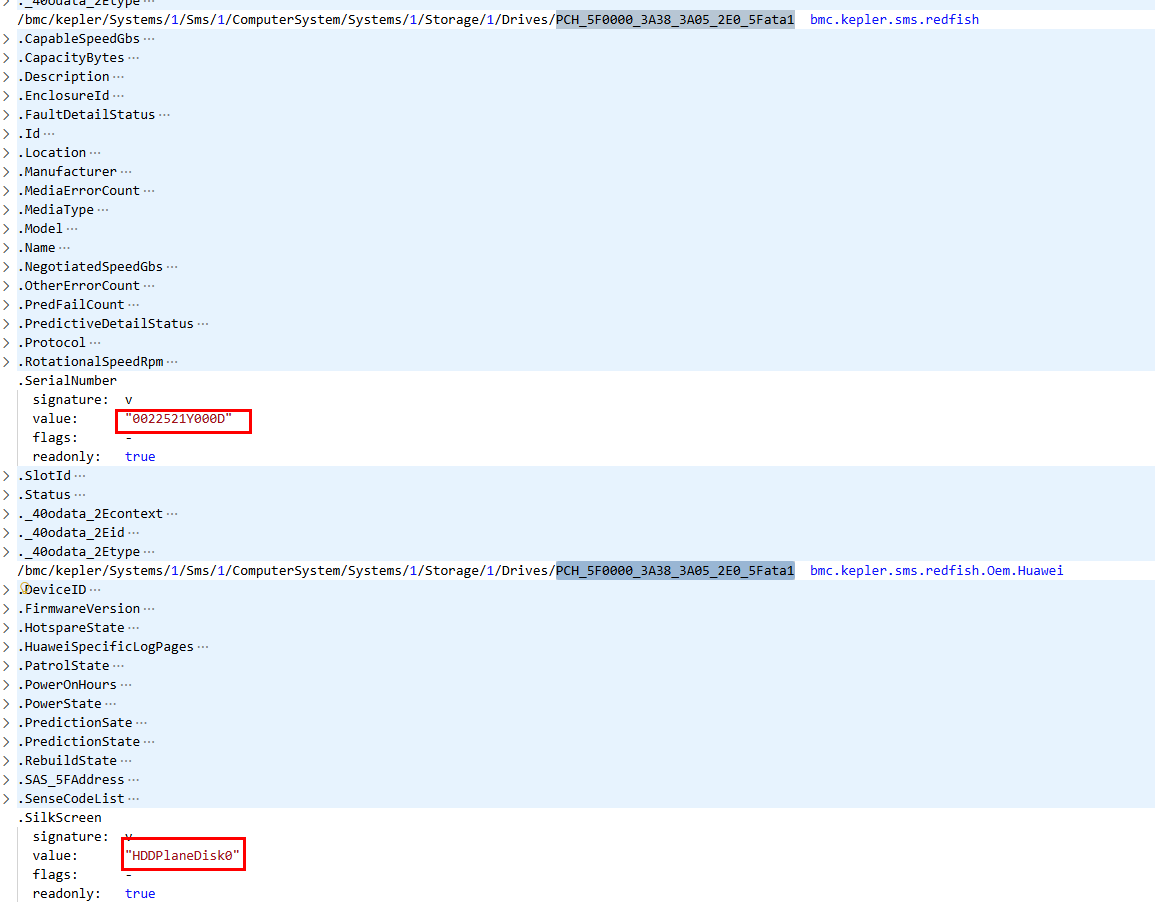

  • 在问题发生时,BMA返回的SilkScreen值为 "HDDPlaneDisk0",但实际应来源于正确匹配的物理盘。
  • 关键日志证据:
    "SerialNumber": "0022521Y000D",
    "SilkScreen": "HDDPlaneDisk0"
  • 该错误表明BMA未能正确识别当前点亮定位灯的硬盘,导致将M.2转接卡上的Disk50误识别为Disk0。
