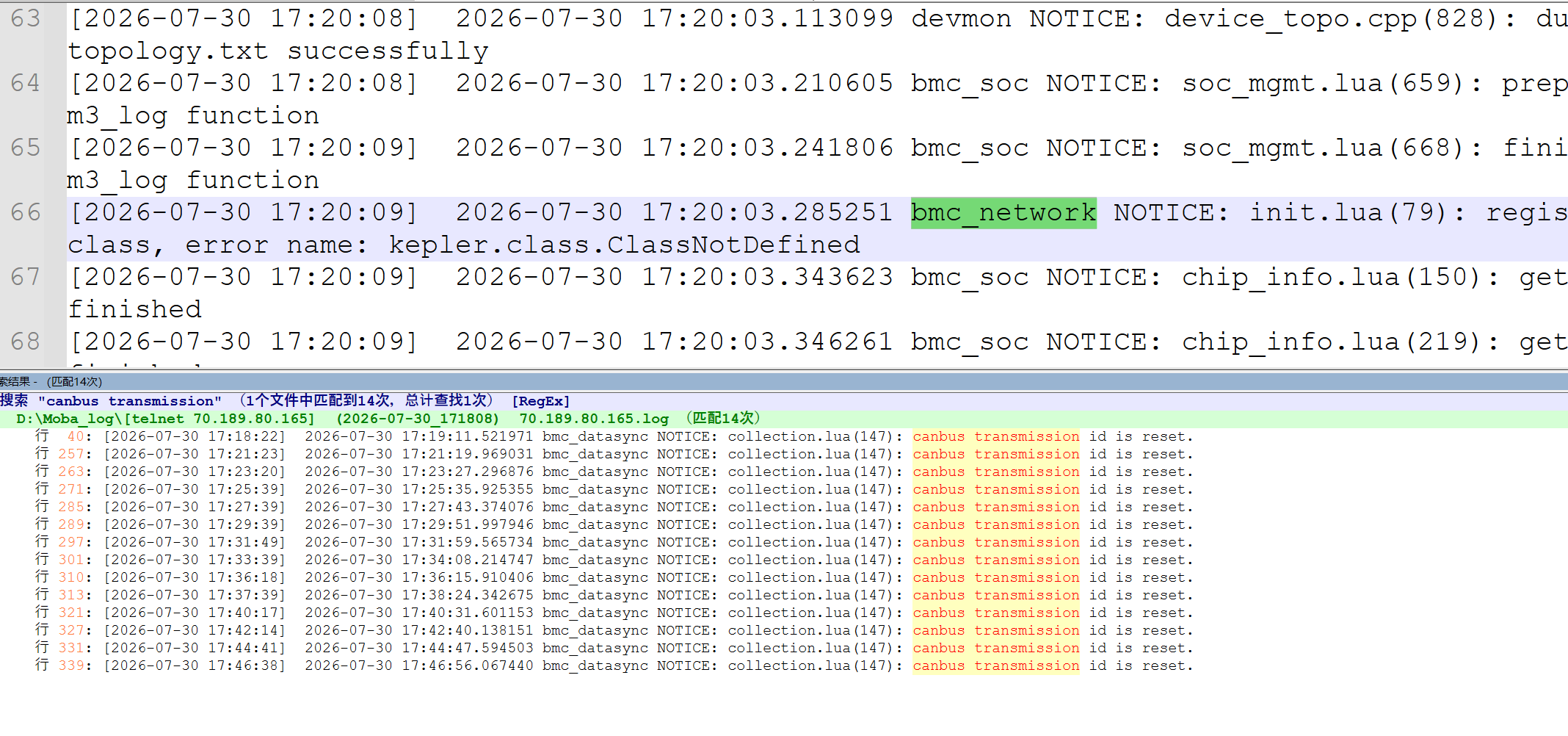

在 Kunpeng950 机型上运行社区 630 节点版本时,app.log持续刷屏输出以下两类日志:
1. bmc_datasync 相关
bmc_datasync: canbus transmission id is reset
该日志反复出现,导致串口被持续刷屏,影响正常日志查看与问题定位。

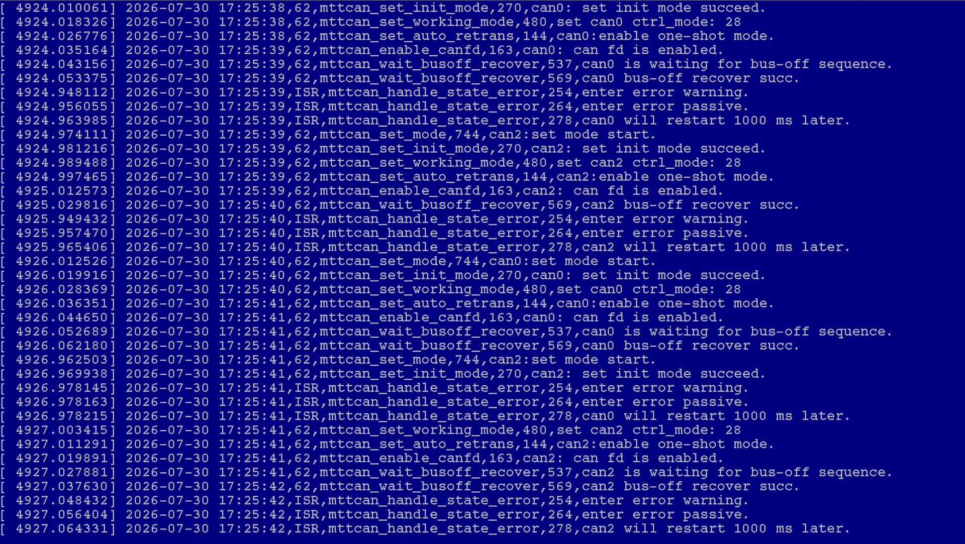

2. mttcan 相关

  • mttcan 模块在正常工作状态下不应产生刷屏级别日志

  1. bmc_datasync: canbus transmission id is reset 在 630 节点版本是否为已知问题?
    • 该日志在什么条件下会触发?
    • 是否与 Kunpeng950 机型的 CAN 总线硬件配置或驱动适配有关?
  2. mttcan 刷屏日志的根因是什么?
    • 是否与 canbus transmission id reset 存在因果关联?
为常规日志打印,心跳检测计数达到最大值,id重置时的打印和 mttcan 没有关系。 bmc_datasync的日志打印符合预期,暂时没有计划修改日志级别。
