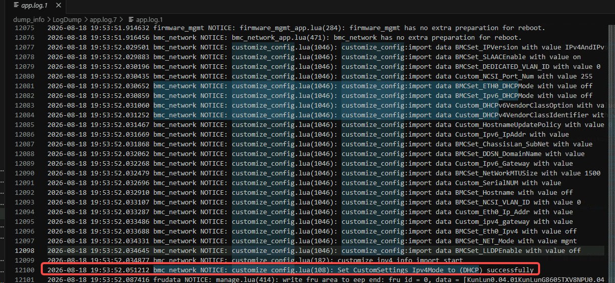

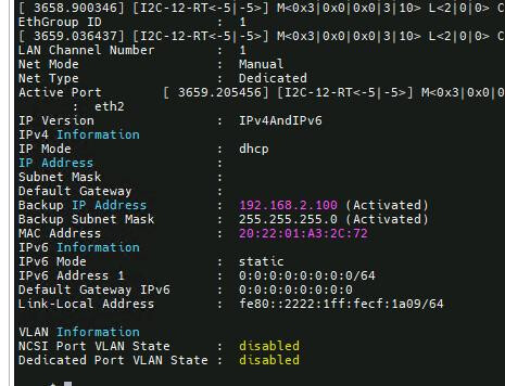

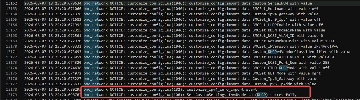

目前在customset.ini配置了以下项后下发定制化命令,IP Mode依然设置为dhcp
BMCSet_Hostname=off
BMCSet_ETH0_DHCPMode=off
BMCSet_ETH0_Ipv4=on
以下为日志打印,未打印出设置为dhcp的原因

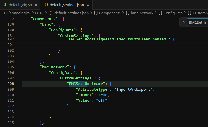

方案一
方案:
在VPD仓定制删除profile_schema/schema/bmc_network.json中的IpMode属性(这里没有找到删除IpMode属性的方法,所以直接删除了profile_schema/schema/bmc_network.json中的属性)
结果:依旧导致ipmode被设置为DHCP
方案二:删除了所有的bmc_network中的配置
此处删除除了BMCSet_Hostname的属性,最终生成的default_setting.json中符合预期,但是最终依旧下发了DHCP的设置
