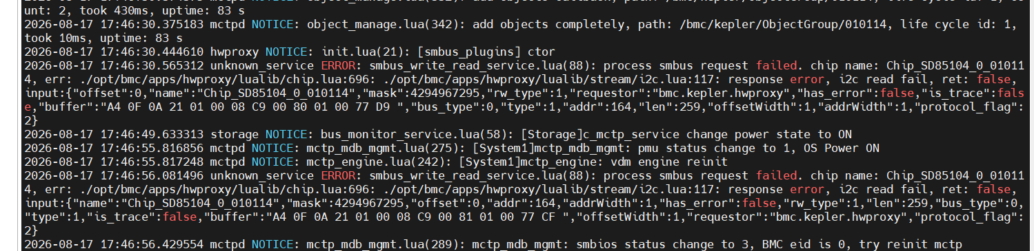

使用MCTP Over I2C/SMBUS跟Switch芯片(SD85104)通信无响应。
硬件链路:i2c_4→PAC9545 CH0(addr:0xE0)→PAC9545 CH0(addr:0xE2)→SD85104(addr:0xA4)
mctpd/1.100.9@openubmc/stable#701eb0558729a73311c14d3d56a0e36d%1786526093.8
runtime_accessor/1.100.12@openubmc/stable#ffb94d67fd3c3c7032876d0201510456%1765617926.348
ibmc_sdk/5.12.00.01.b002@openubmc/stable
  1. 配置sr文件
  1. 升级hpm
Endpoint_1建链上树
通信无响应
BMC日志
Switch串口日志
参考别的讨论主从切换的问题,想更换Conan版本,但是需要更换大版本,没办落地。

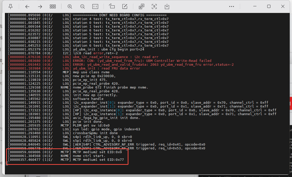

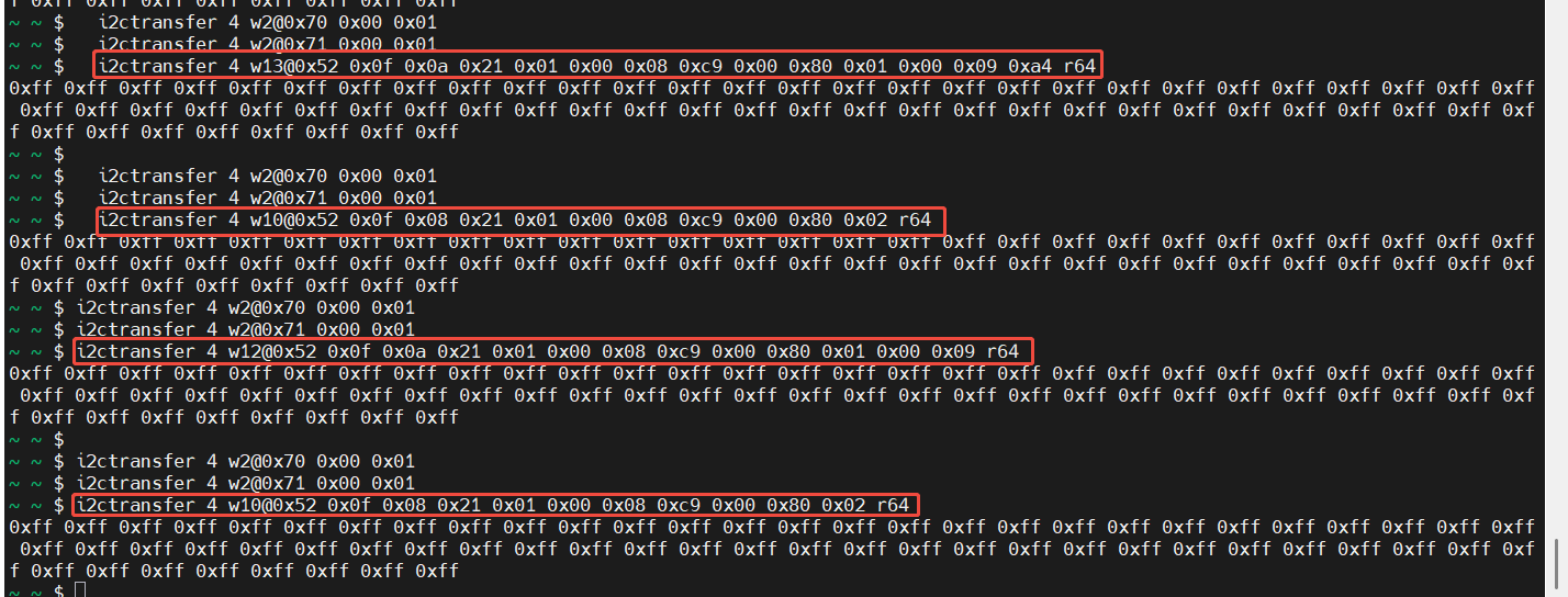

尝试寄存器的方式,Switch能接收到消息,BMC回读0xff
Switch能收到bmc发过来的命令,后续BMC处理异常

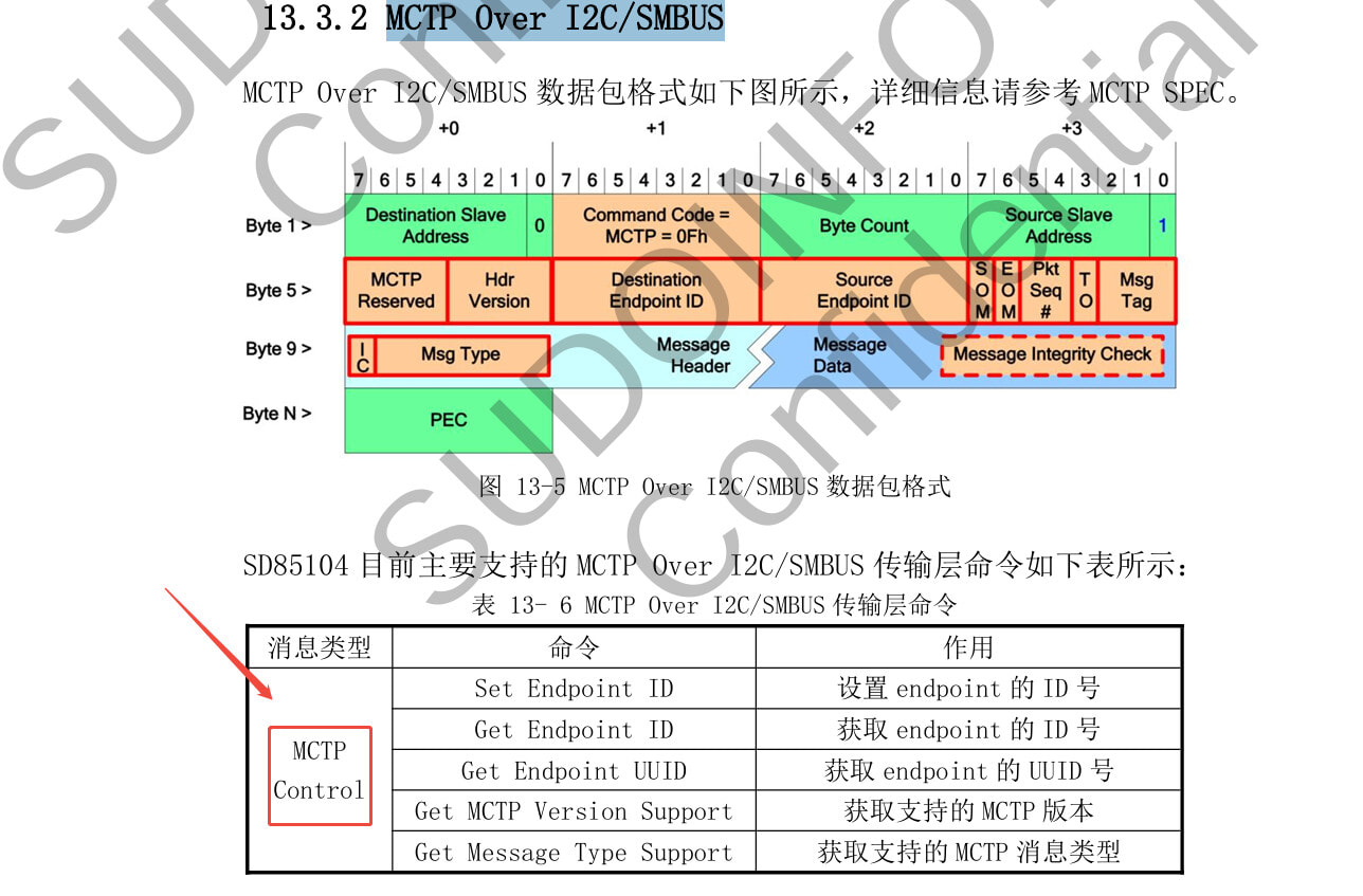

使用的是2512的版本遇到的问题 社区是否能解答一下,给一下排查思路或者解决方案呢
2512应该不支持smbus主从,对应部件CSR里Endpoint下的MediumType需要修改成128.
switch返回的rsp格式可以参考:component_drivers/docs/25.09/MCTP over SMBus OEM命令扩展命令定义.md-代码预览-component_drivers:基于 openUBMC 的硬件设备驱动组件项目 - AtomGit
