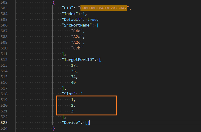

【PSR】UnitConfiguration_IEU1里面的Slot怎么配置
这边遇到从CPU出来时4个SrcPortName,对应4个TargetPortID也是4个,但Riser卡上是3个槽位,分别是x8,x16,x8。这种的Slot需要怎么配置,是配置成1,2,3,还是说配置成1,2,255,3这样?
按照riser卡的逻辑槽位来, 配置成`1,2,3
补充说明:如果一个riser卡有3个槽位,只能2/3槽位,就主要配置为255,2,3
哦哦哦,原来如此,学到了,按逻辑槽位来,有不使用的,使用255替换。
SrcPortName 、 TargetPortID 和slot 有明确的对应关系吗?比如C6a、0x11和slot1是对应的
这个对应关系是硬件板主规划的,各个配置不一样,没有明确的对应关系。
