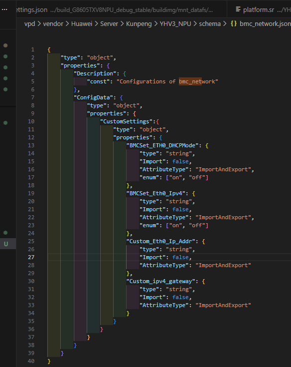

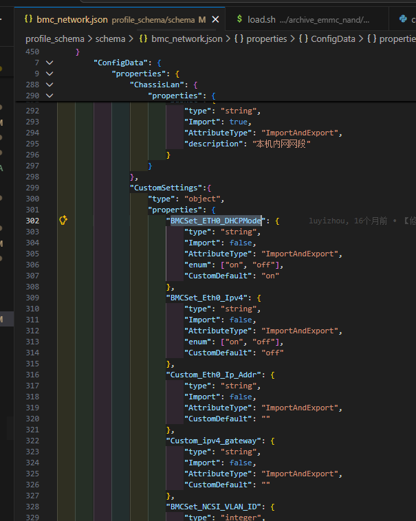

profile_schema的bmc_network中不变,保留CustomDefault:
vpd中bmc_network删除CustomDefault属性:

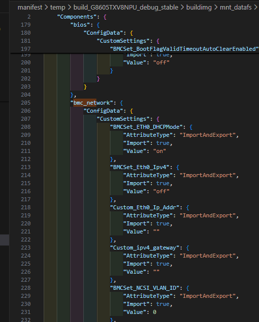

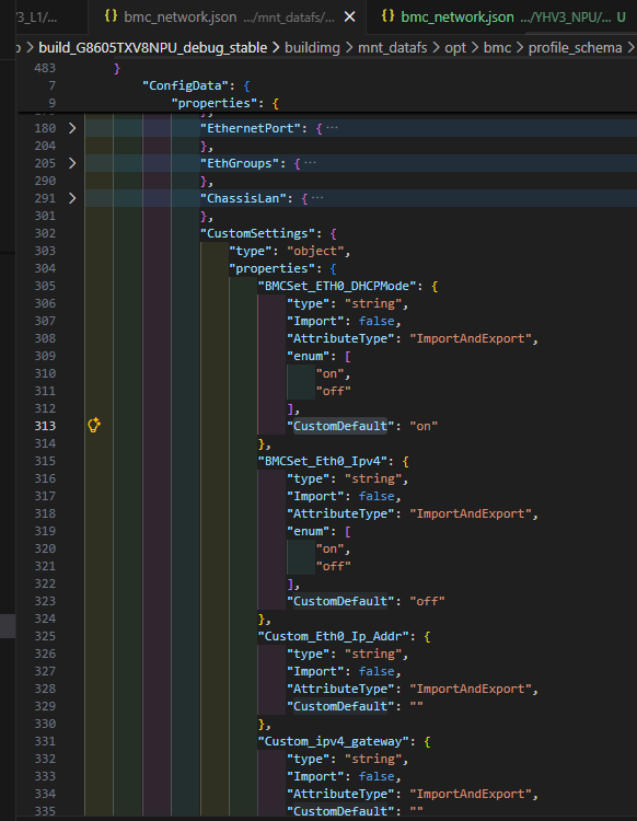

构建后生成的bmc_network中包含CustomDefault,定制化失败:
default_settings中属性仍然采用默认值
