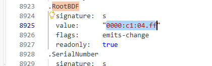

SF400T网卡配置在南向设备树,其networkAdapter对象的RootBDF属性在AC后概现出现为0000:c1:04.ff ,正常情况为0000:c1:04.00.概率1/40
  • 操作系统:
  • 软件版本:OpenUBMC2606
AC后不出现RootBDF的变更
AC前为0000:c1:04.00,AC后概现0000:c1:04.ff

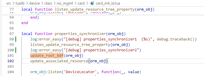

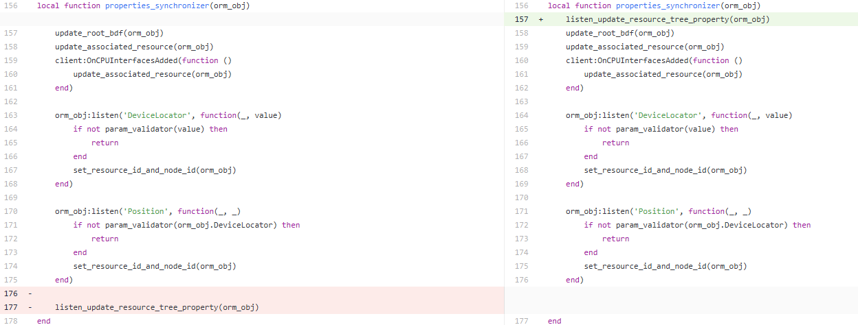

分析src/lualib/device/class/nic_mgmt/card/card_init_id.lua文件中属性同步properties_synchronizer函数,怀疑在首次更新update_root_bdf()后,在listen_update_resource_tree_property(orm_obj)开启监听前,Function才更新过来,由于时序问题导致也未监听到。所以调整了顺序,先开启了监听功能,如下:
但是后续在跑长时间AC仍然出现该问题。
(修改后还存在问题,是否是需要对update_root_bdf函数添加队列处理)

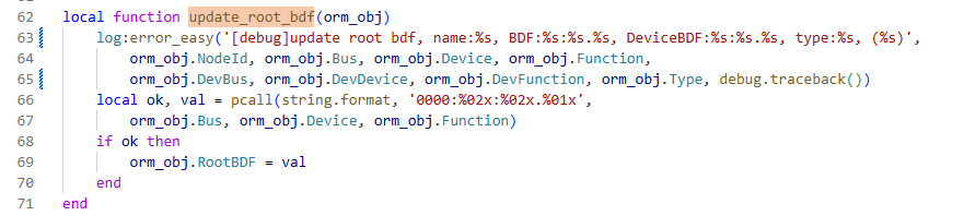

建议在network_adapter模块每次设置RootBDF之前把设置的值和对应的调用栈打印出来,这样就复现时就知道异常属性是哪里设置进去的,调用栈用这个函数debug.traceback()
好的 今天复现一下
请问这边增加打印后,日志打印具体是什么情况呢

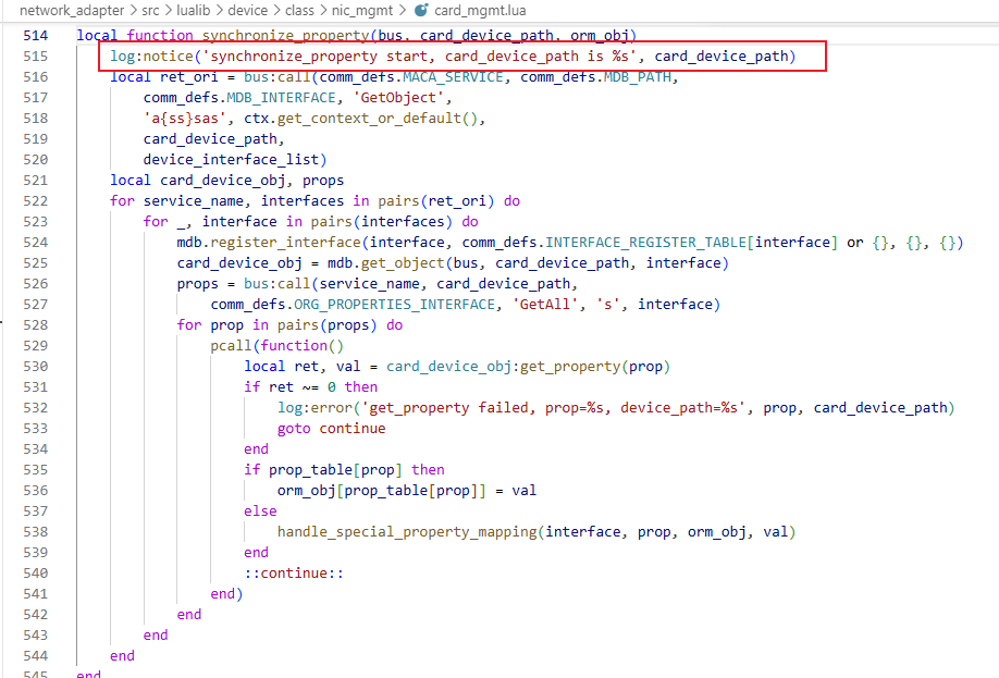

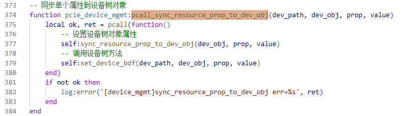

定位进展:
1、根据日志发现NetWorkAdapter属性同步是根据设备树对象PcieNicCard来同步的,然后日志中的PcieNicCard对象的Function属性也为0xFF。

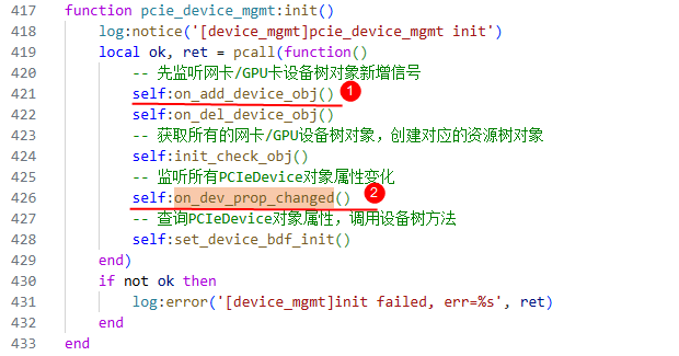

2、所以问题在于Pcie_device组件仓中资源树向设备树同步时的问题。Function属性由pcidDevice从PcieAddrInfo属性变化监听,然后同步资源树对象属性到设备树对象属性(Function的途径),但是并没有上报属性同步失败的日志。
3、在on_add_device_obj会创建pciedevice对象然后第一次由资源树同步设备树属性。在on_dev_prop_changed监听PcieDevice变化。
猜测1:在首次初始化和监听 中间Function才传递过来,导致没有触发设置。
猜测2:在首次初始化 和 监听存在时序问题,首次初始化阻测,导致后续监听真实变化时被刷新回去。
1、最终pcie_device和network_adapter的Function值是多少;
2、如果pcie_device正常的话,network_adapter监听变化那有没有监听到
PcieDevice对象的Function为正常的0,NetworkAdapter对象的Function为不正确的0xFF.
network_adapter监听变化和初始化中没有添加属性同步的日志记录,也没有失败的记录。
从社区主干代码没有找到这个值的来源,已经提供各点监听的相关代码供复现。
