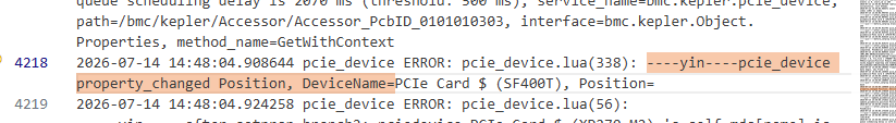

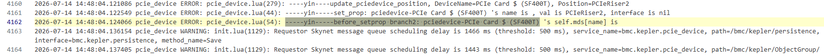

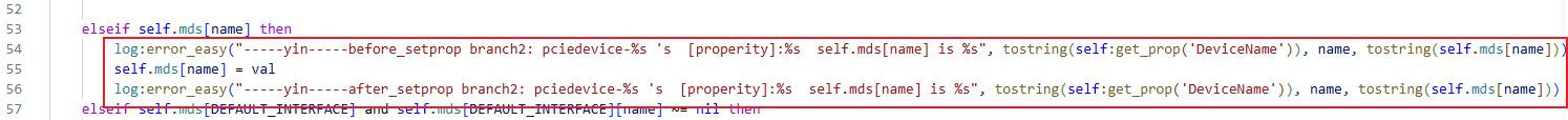

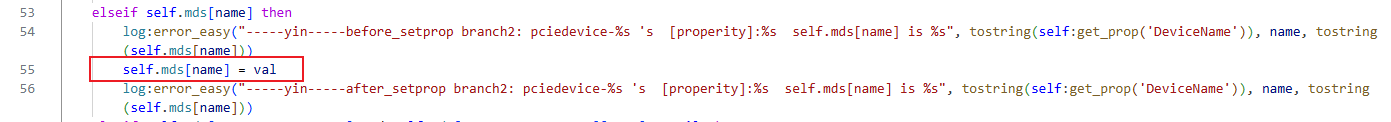

查看南向接口仓创建PCIeNicCard对象在pcie_device组件仓会生成PCIeDevice对象,并且Position属性由资源树向设备树同步,根源在于PCIeDevice的Position获取失败。PCIeDevice对象的Position在初始化阶段阶段从Component对象的Name属性上获取。目前根据添加日志打印,Component对象的Name属性正常,发现在执行self:set_prop(‘Position’, position)前后PCIeDevice的self.mds[‘Position’]仍然为空。概现的setprop设置失败。
setprop前:
pcie_device/src/lualib/device/class/pcie_device.lua
setprop后:

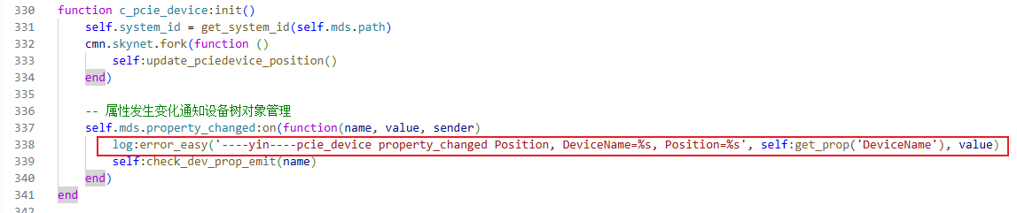

init()函数中属性变化通知:
后续尝试过对self:set_prop(‘Position’, position)添加重试,即写后验证self:get_prop(‘Position’)为空,就重复执行self:set_prop(‘Position’, position)。仍然存在BMC重启时Position为空的情况。

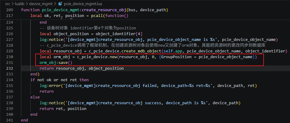

这个是添加日志的具体行数
set_prop()函数

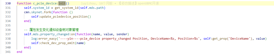

init()

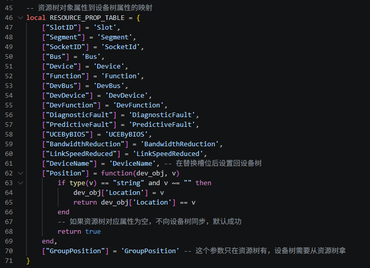

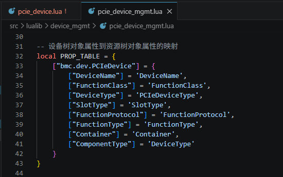

南向接口对象中的属性映射:
可以参考 [缺陷]: 设备树PCIe卡的Position概率性无法设置问题-pcie_device-AtomGit 排查
参考修改进行验证,跑长时间BMC重启验证,仍然存在问题,概率5/500。
查看问题日志信息,情况与之前一致,对应RiserCard的Component_RiserCard_01010103.Name=PCIeRiser1,PCIeDevice,PCIeCard,PCIeNICCard的Postion属性均为空。
