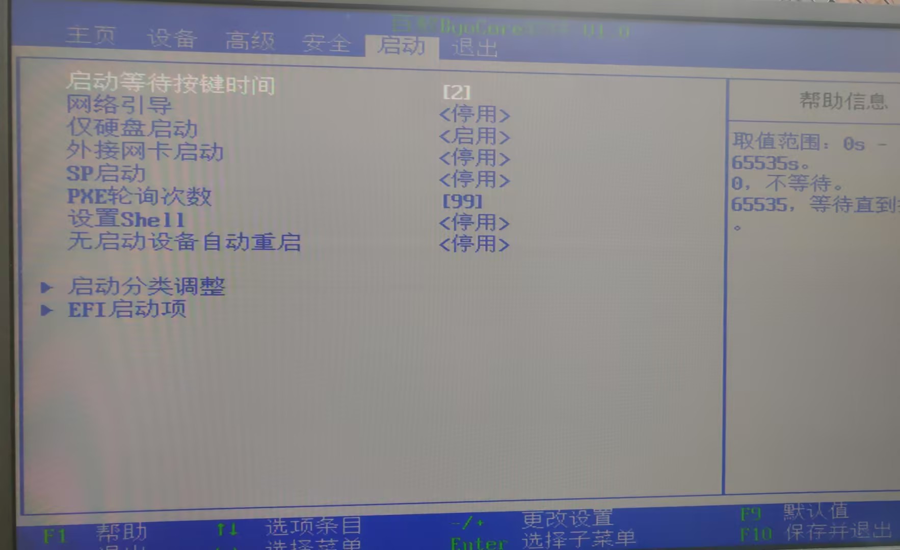

BMC的密码能不能重置,或者有什么办法更改,进入ibmc?
补充:
bios下没有更改bmc密码的功能
