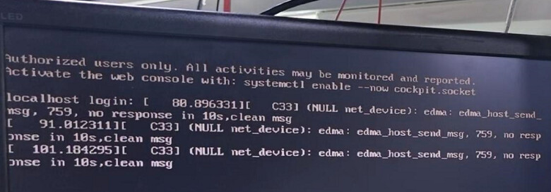

1 重启BMC没有用,刚启动时有VGA输出,过一会后没有输出,反复重启是同样的现象
2 VCE寄存器状态,大部分情况下为0x00000004
/tmp # /opt/debug/busybox devmem 0x8b0f114
0x00000004
0x00000002
0x00000004
0x00000004
0x00000004
3 没有做过VGA相关测试
./devmem 0x8b0f114命令查看VCE寄存器状态的返回值均为偶数,即二进制表示最后一位为0,表示VCE寄存器no ready,即没有图像数据,或者在近端VGA口接显示屏查看,KVM从VCE寄存器获取的图像数据与VGA同样来自显卡,若近端接入同样无显示说明数据源头本身就没有图像数据,这大概率为硬件问题
KVM输出正常,近端接显示器没有输出。
如果是硬件问题,为什么BMC重启时会有一段时间(一分多钟)能输出VGA信号,但是运行一会就没有输出了?OS是一直稳定运行的,VGA输出的是OS的命令界面
