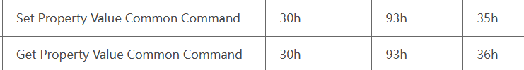

SubCmd=35h/SubCmd=36h的ipmi通用命令被删掉后是否有替代的命令?
  1. NetFn=30h,Cmd=93h,SubCmd=35h/SubCmd=36h的ipmi通用命令被删掉后,有其他的ipmi命令可以查询HTTP的服务状态、查询HTTPS的服务状态、设置出风口目标温度边界和设置CPU目标温度吗?
  1. 如果没有设置出风口目标温度边界和设置CPU目标温度的ipmi命令,那为什么会把这个通用命令删去?感觉设置出风口目标温度边界和设置CPU目标温度还是挺重要的。
希望有其他的ipmi命令可以查询HTTP的服务状态、查询HTTPS的服务状态、设置出风口目标温度边界和设置CPU目标温度。
NetFn=30h,Cmd=93h,SubCmd=35h的ipmi通用命令报rsp=0xd6,Cannot execute command, command disabled
且代码仓里无相关定义,有人知道有没有相关的ipmi命令的定义存在呢?

根据您提供的信息,我需要明确一点:我无法从所提供的上下文(Context)中找到关于“NetFn=30h,Cmd=93h,SubCmd=35h/36h的IPMI通用命令被删掉后的替代命令”的直接答案。
在您提供的知识图谱和文档片段中,虽然提到了相关的IPMI命令(如 Set Property Value Common Command 和 Get Property Value Common Command),以及相关的目标温度属性(如 Oem/openUBMC/FanSpeedCustom/CPUTargetTemperatureCelsius 和 Oem/openUBMC/FanSpeedCustom/OutletTargetTemperatureCelsius),但没有任何信息明确指出存在替代这些被删除命令的新IPMI命令,也没有说明为何这些命令被删除。

您提到的报错 rsp=0xd6,上下文中的信息表明,返回码 0xD6 表示“不支持子命令”。这进一步印证了您所使用的IPMI子命令在当前系统状态下已不再被支持。
