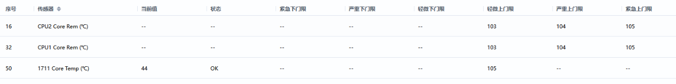

根据你提供的信息(topic 7988),该问题的典型表现如下:
  • 告警事件:Event Code 0x00000023,Alarm Level 为 Minor(轻微告警),事件描述为 “Failed to obtain data of the CPU 1 core temperature.”
  • 传感器状态:CPU2 Core Rem、CPU1 Core Rem 的当前值显示为 --,状态为空;而 1711 Core Temp 显示 44°C、状态 OK。
  • 资源树关键值:/bmc/kepler/Systems/1/Processors/CPU/CPU_1_010101 中
    • .TemperatureCelsius = 32768
    • .MaxMemoryTemperatureCelsius = 32768
    其中 32768 是传感器异常/无效值的标志,表示温度数据获取失败。
