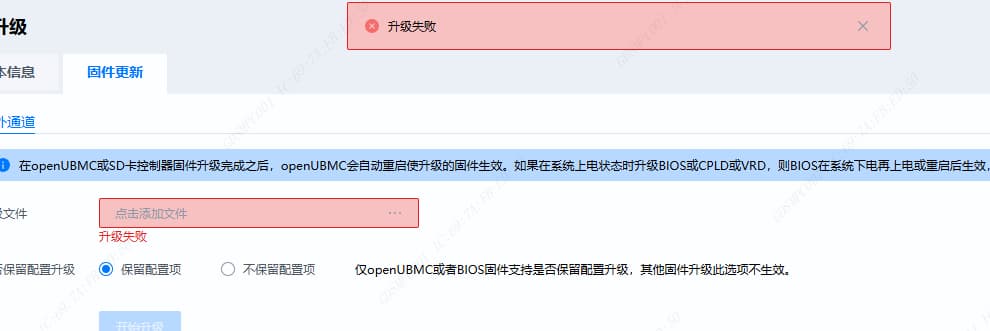

BMC固件升级失败
  1. 在升级了一个包之后,发现从web进去之后页面空白,但ssh可以进入
  2. 遂尝试在命令行中回滚/升级均成功,web页面依旧空白
  3. 回滚/升级之后,在命令行中又尝试进行恢复出厂设置,恢复成功,web页面能够显示数据,也可以进行分区置换,ssh能够登录
  4. 但在恢复出厂设置之后进行升级时,升级失败
设备信息
  • S920X20
目前初步分析的日志如下

已转专家分析。
环境完整日志发到
linyao12@h-partners.com
已发送到这个邮箱
此环境没有预置升级所需密钥文件,所以导致了升级失败
恢复环境的话,可以试试先回滚到上一个版本(25.00.00),这个版本是社区包的版本,然后升一个过渡包(预置秘钥的社区包),再重新尝试去升级
新建文件夹.zip (790.1 KB)
遇到了同样问题,升级失败,日志在压缩包中
这个方法是建立在我们能回退到25.00.00版本的基础上,我们现在的环境已经所有分区都被刷成自己的版本了,没办法回退。 该解决方案在这种场景下无法解决问题!
有台机器不保留配置升级后,华为固件和伙伴自己出的固件都升级不了,有什么方法升级吗
可升级社区包,然后升级社区过渡包,再升级伙伴过渡包,再升级伙伴版本就可以救回来了
