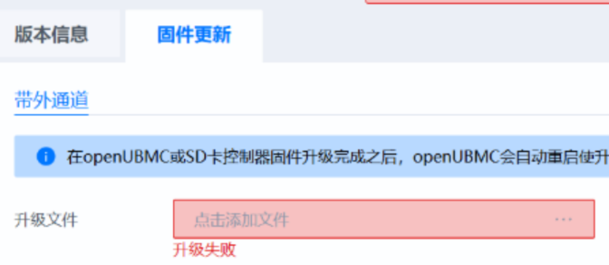

IBMC升级为UBMC后,再次更新BMC固件失败
BMC模组默认是自带的IBMC固件,第一次升级为客户自行开发的固件后升级成功,后续再次升级则失败

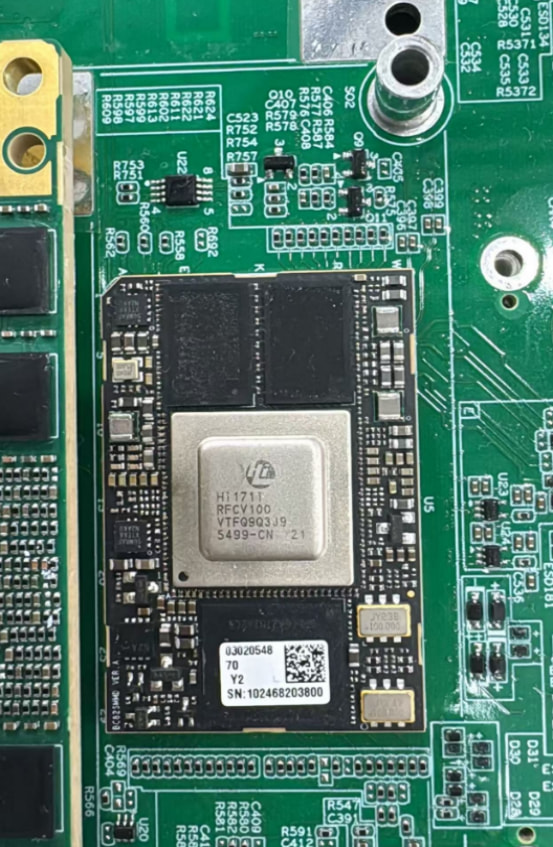

bmc升级失败模组信息:
