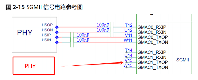

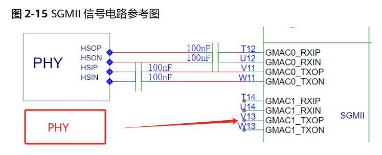

看1711模组手册,应该是支持两个网口,gmac0现在做调试,gmac1现在也想用起来。想咨询一下如果使用两个网口,openUBMC需要如何修改配置。
目前硬件上是两个口都接了phy引出

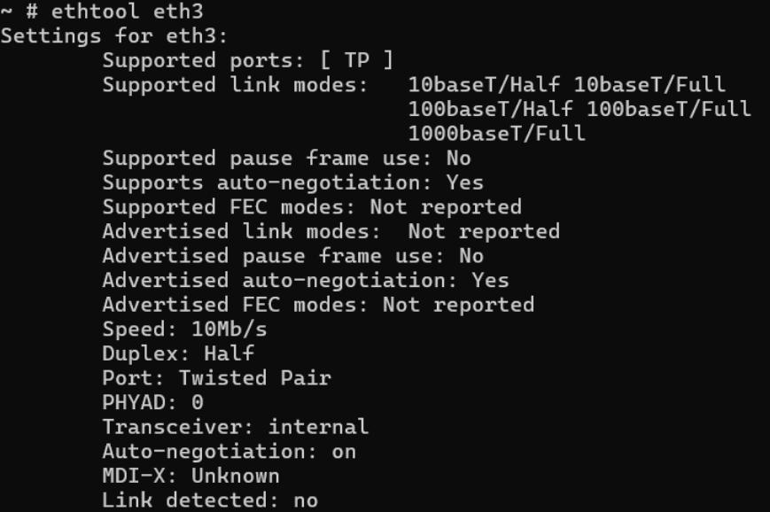

但是另外还有个现象,就是eth3设置网络信息后虽然可以ping通,但是BMC ethtool查看此网口的速率是10M,且连接状态是no,这块会是什么原因导致?
与我们驱动同事交流后得知ethtool查询结果依赖phy芯片,驱动层对特定的phy芯片类型做了适配,没有适配的可能会导致查询结果异常,请问一下您这边具体使用的是哪款phy芯片呢?

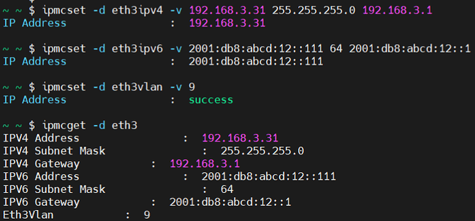

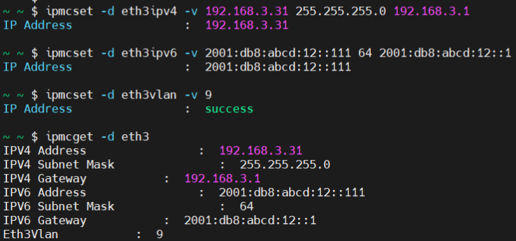

目前需求 通过ipmcset命令修改 Eth3相关信息像Eth2一样灵活设置
主要修改以下信息:
1、ipv4 ipv6地址、子网掩码、网关
2、mac地址
3、vlan

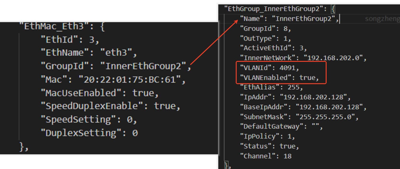

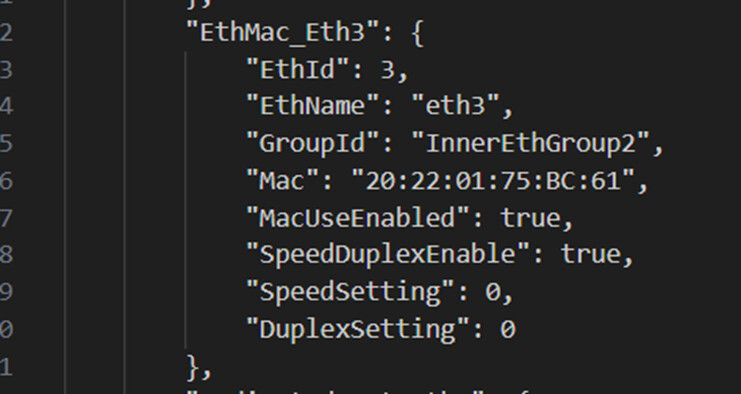

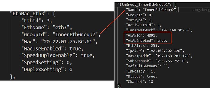

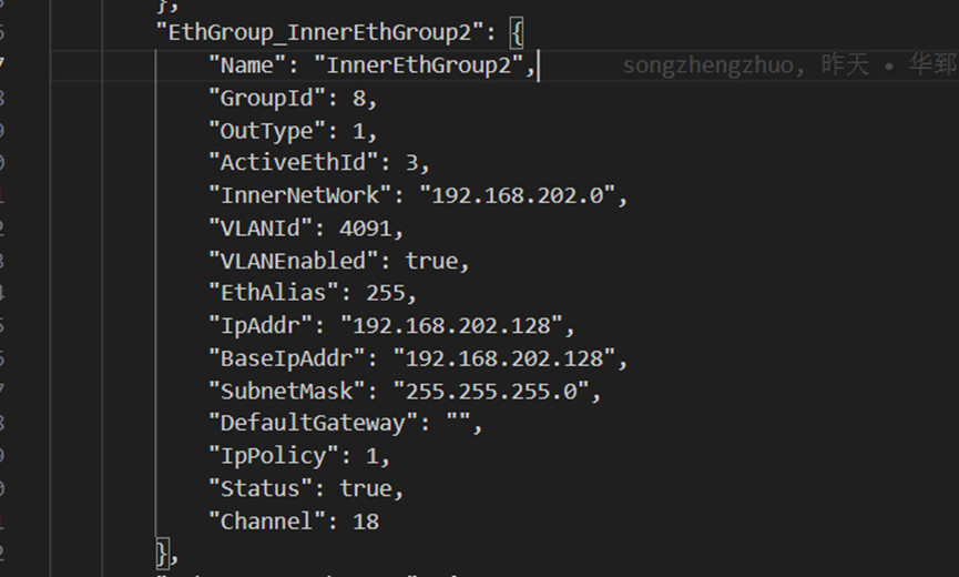

如下图的配置中 EthMac_Eth3 的MacUseEnabled :true 以及圈出来的配置 通过ipmi命令 达到了分别设置Eth2和Eth3的mac地址的目的。
但是一旦通过linux 命令设置了其他的vlanid的时候 重启bmc就起不来了
观察日志 当前组件起不来 虽然已经变更了 vlanid 但是 Eth3.4091的这个配置中的初始化依然向这边发送数据包 但是找不到
1970-01-01 08:48:28.791705 bmc_network ERROR: eth_group_comm.lua(75): eth3.4091 send arp result is : fail, err is : ./opt/bmc/apps/bmc_network/lualib/common/base.lua:20: arp send fail: No such device[19]
1970-01-01 08:48:29.910252 bmc_network ERROR: eth_group_comm.lua(75): eth3.4091 send arp result is : fail, err is : ./opt/bmc/apps/bmc_network/lualib/common/base.lua:20: arp send fail: No such device[19]
