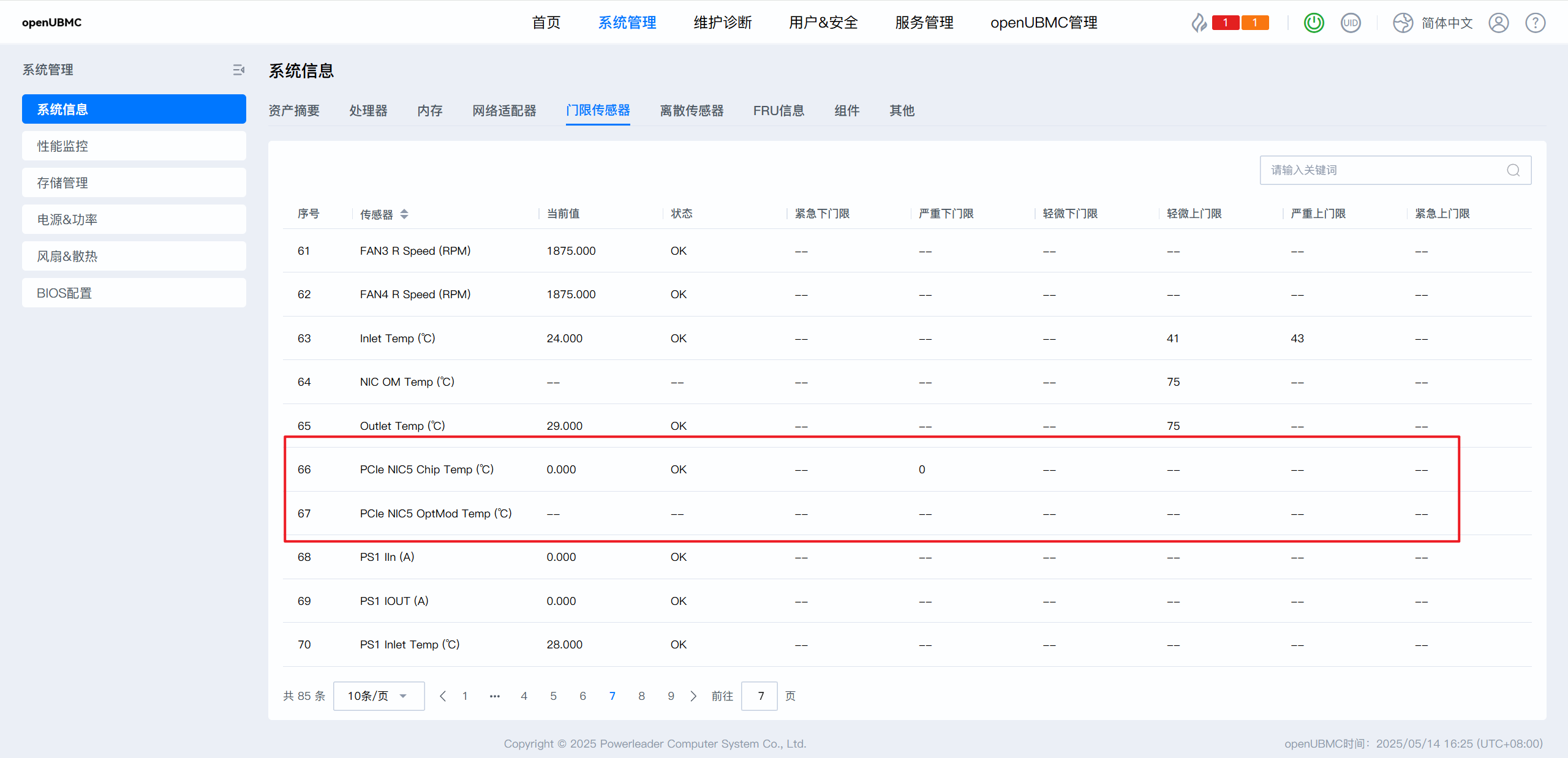

  1. 继承的 BoradCom.lua 后光模块的链接状态可以正常获取;

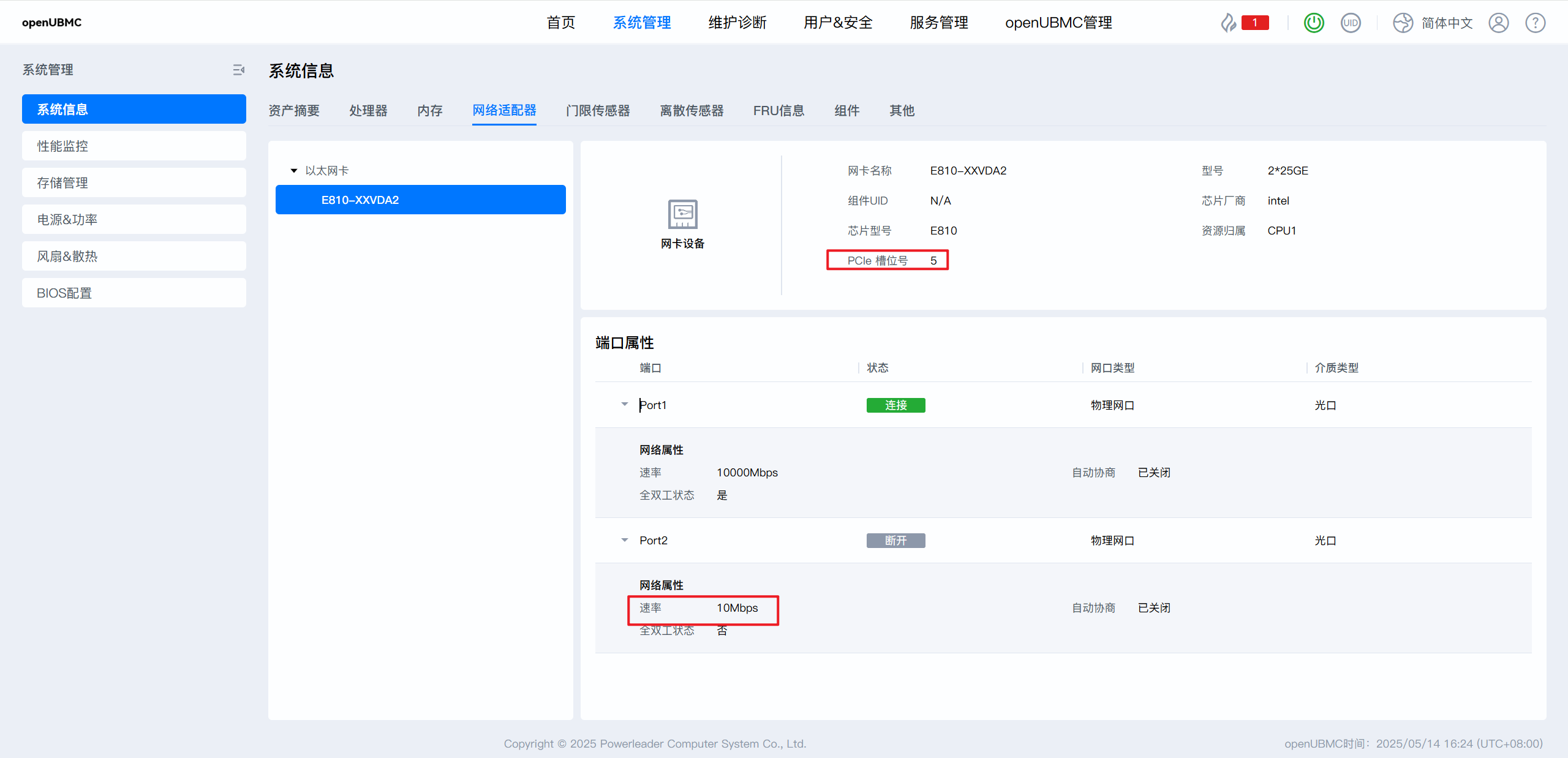

  2. 网卡的网络属性速率能够获取,但断开的网口速率显示为 10Mbps;

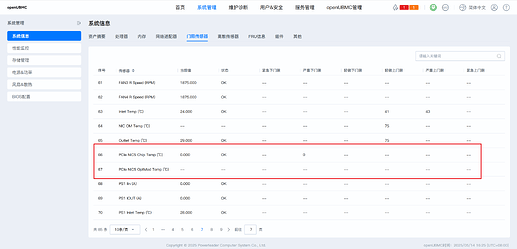

  3. 芯片温度传感器、光模块温度传感器能够显示但是芯片温度的读数始终为0,光模块无论在不在位,光模块温度传感器读数始终显示 --;

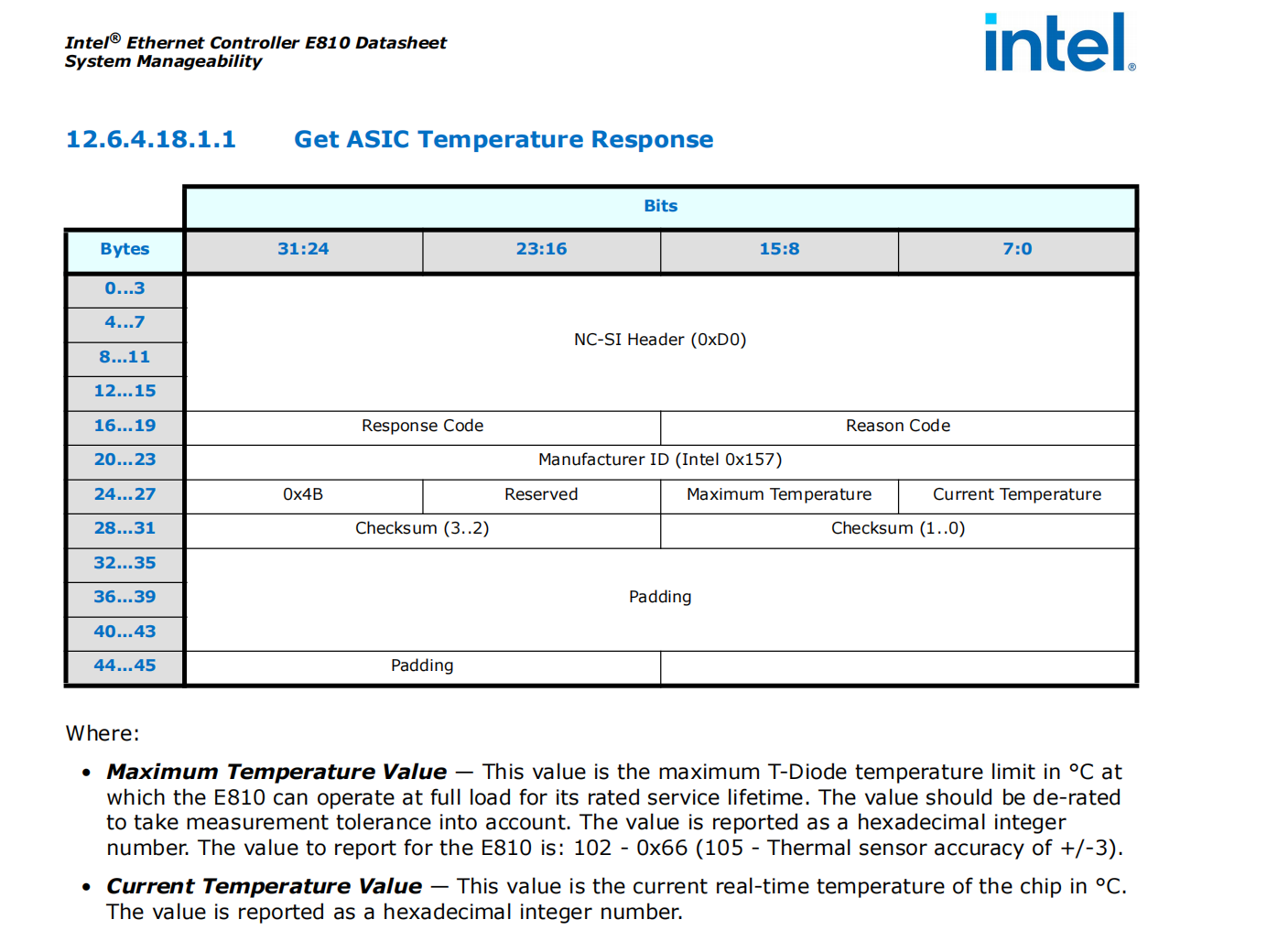

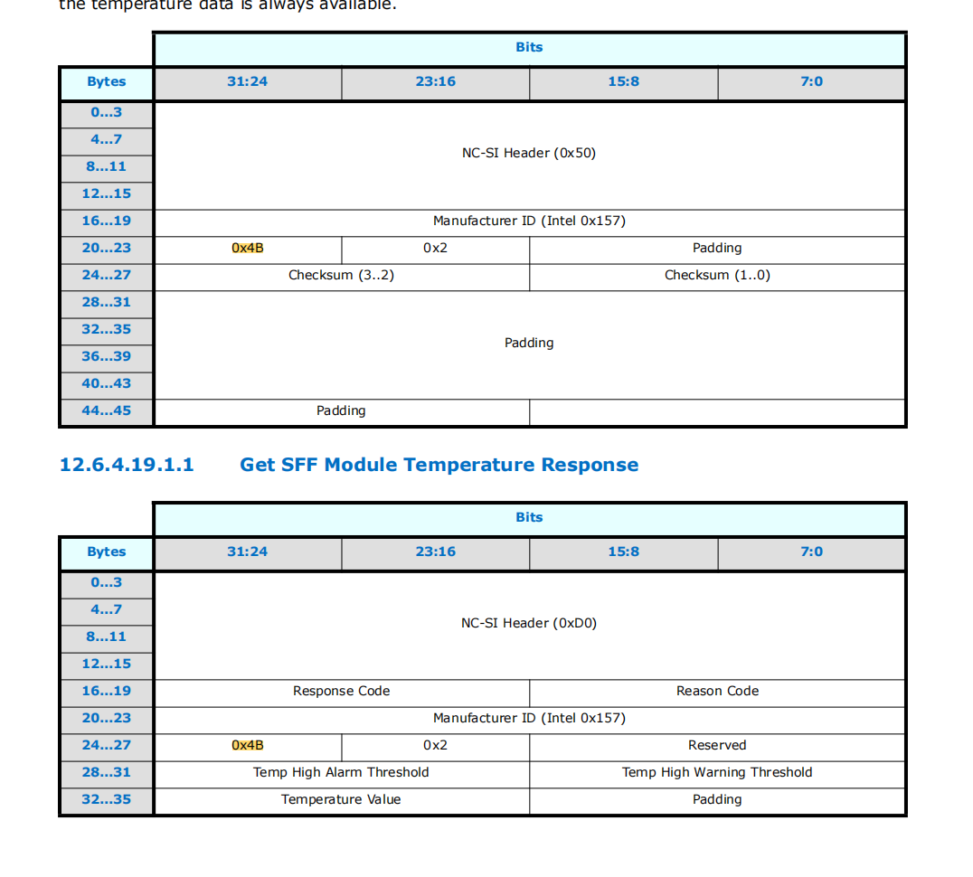

【E810 OEM 命令】

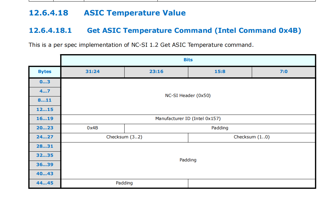

  • 芯片温度

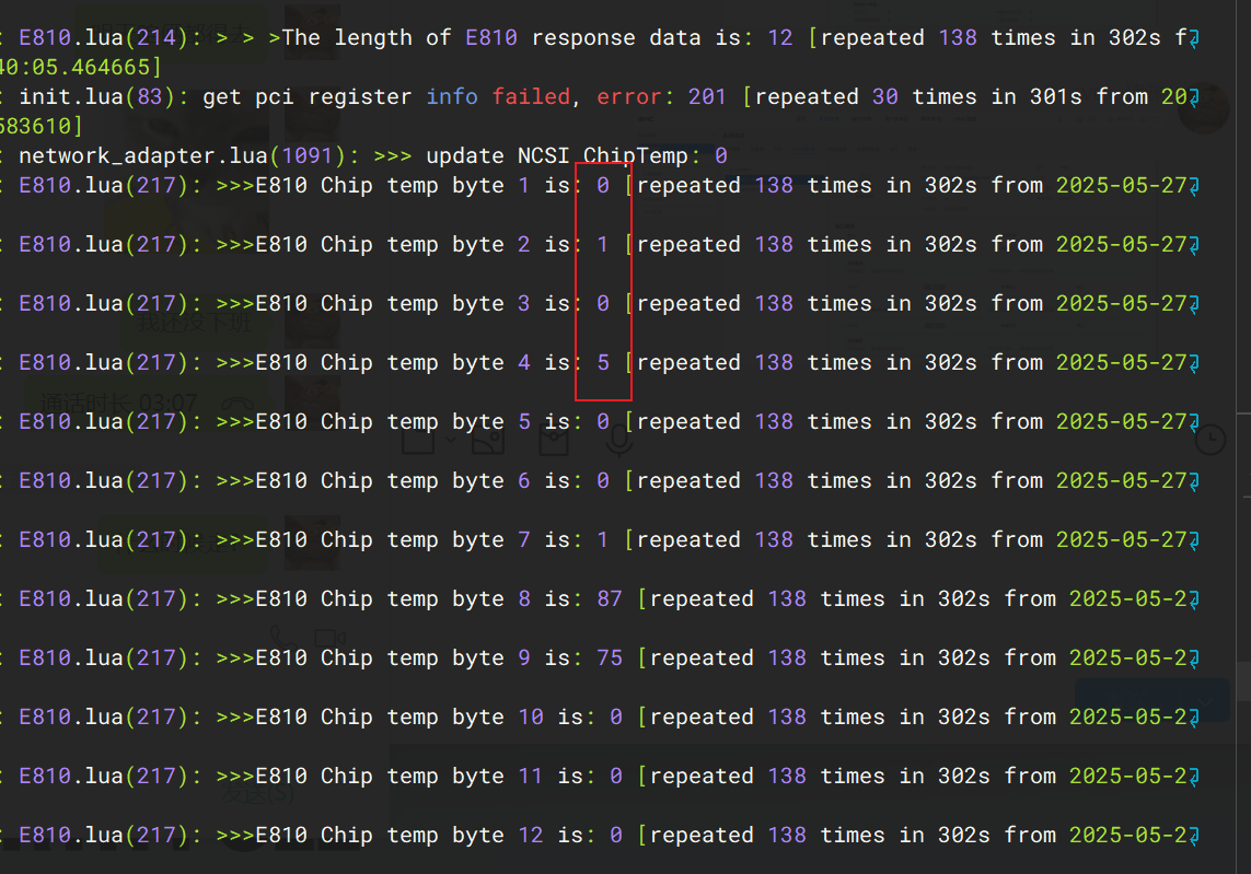

(尝试过在 E810.lua 中加入 respone 的 bitstring unpack的打印,确实进入了respone流程但解析的 r 为空)

            request = {
                packet_type = 0x50,
                expect_rsp_packet_type = 0xD0,
                data = {
                    manu_id = { 0x00, 0x00, 0x01, 0x57 },
                    intel_cmd = 0x4B,
                    pad_data = { 0x00, 0x00, 0x00 }

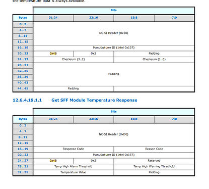

                data = {
                    intel_cmd = 0x4B,
                    intle_prams = 0x02,
                    pad_data = {0x00, 0x00}

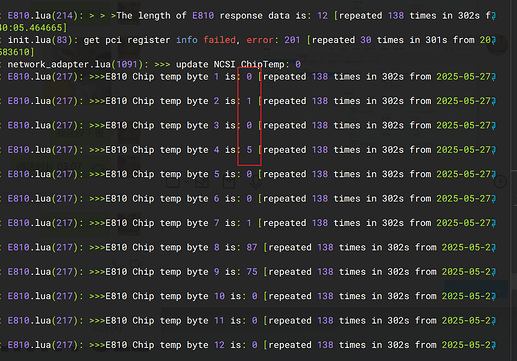

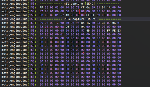

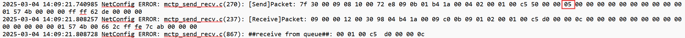

        已尝试在 E810.lua 中添加 response 的 data 长度、data 按单个字节解析的打印后发现 data 的长度仅为 4 个字节与 Intel 的响应体长度不符,说明 MCTP 报文未正确发通,于是将 request 中的 data 由
data = {
          intel_cmd = 0x4B,
改为
data = '\x00\x00\x01\x57\x4B\x00\x00\x00'
后 response 中的 data 长度为正确的 12 字节,且能够解析到 Intel 的 ManufacturerID: 0 0 1 87 (0x00157) 和 OEM 命令字: 75 (0x4B), 说明 MCTP 报文发通

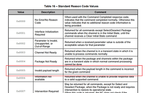

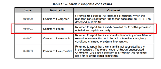

根据响应码:01,原因码:05,查看 NCSI 的标准文档
发现是报文中给出有的效载荷长度不正确。
        将 MCTP 报文打印后与 V2 的 MCTP 报文进行比较:
  1. V2 中 NCSI 的有效载荷长度被定义为 5,Intel 未将 padding 的长度算入有效载荷长度中;
  2. V3 中标准 NCSI 头给出的有效载荷长度被定义为 8 为 request 中 data 的长度(含 padding 长度)。
        现判断是由于 NCSI 有效载荷长度的值 在 V3 框架中未能正确给出导致无法获取到数据,在network_adapter组件中使用 ncsi_standard 标准头,NCSI 有效载荷长度似乎是根据 request 中 data 的长度 计算给出,我们无法修改,这个问题怎么解决?

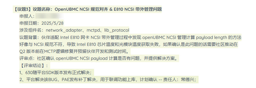

该问题已上sig-hardware评审,问题按评审结论解决
评审链接
社区25.06版本已经修复ncsi 计算payload length机制,但是由于是闭源mctpd 组件,不知道同步改了什么,按照原来的request中data字段data = payload + padding,修复后的request字段中的data、payload、padding等应该如何处理?
已解决,NCSI报文已正确发送,将原本data中padding部分移除即可。
