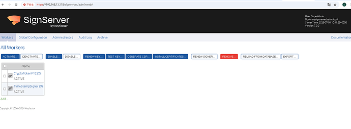

我们希望将签名操作迁移至云签名架构,即使用 SignServer 作为 TSA 或 CMS 签名服务。
但发现如下问题:

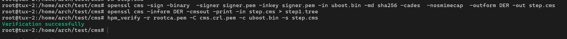

:white_check_mark: 测试背景:
我用如下命令(OpenSSL 3.0.13,Ubuntu 24.04)重新生成了签名:
openssl cms -sign -binary  \
-signer signer.pem -inkey signer.pem -in uboot.bin -md sha256 -cades \
 -nosmimecap  -outform DER -out step.cms
然后用 hpm_verify 进行验证:
hpm_verify -r rootca.pem -C cms.crl.pem -c uboot.bin -s step.cms
结果:Verification successfully :white_check_mark:

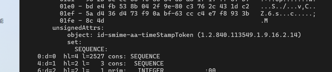

但我注意到,这个 step.cms 文件:
  • 完全是 OpenSSL 生成的;
  • 没有添加时间戳(没有 unsignedAttrs,没有 OID 1.2.840.113549.1.9.16.2.14);
  • hpm_signer 最终生成的 .cms(含时间戳)在结构上有明显差异。

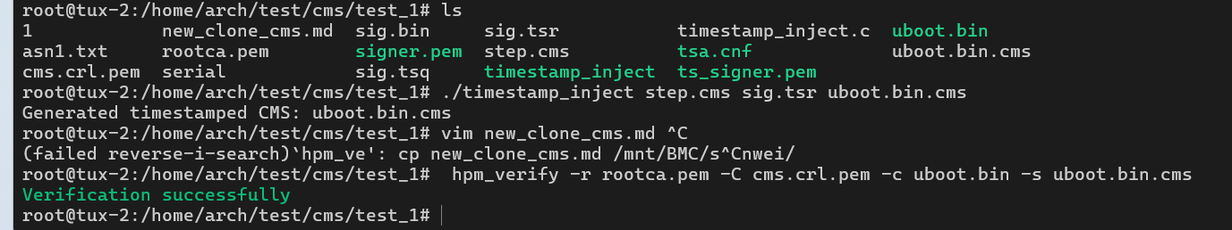

不过仍有一个问题:在使用外部签名中心返回的时间戳 token(.tsr)时,是否仍需要依赖 OpenSSL 库将其注入原始 CMS 中?
需要进行二次嵌入,使用openssl库,因为24.04的openssl版本过于低。
目前使用openssl命令签名+生成时间戳token+openssl库的C代码实现签名+二次嵌入CMS验证目前应该是没问题。
后续需要将tsa.cnf文件删除,时间戳签名使用openssl+url配合云签名中心
