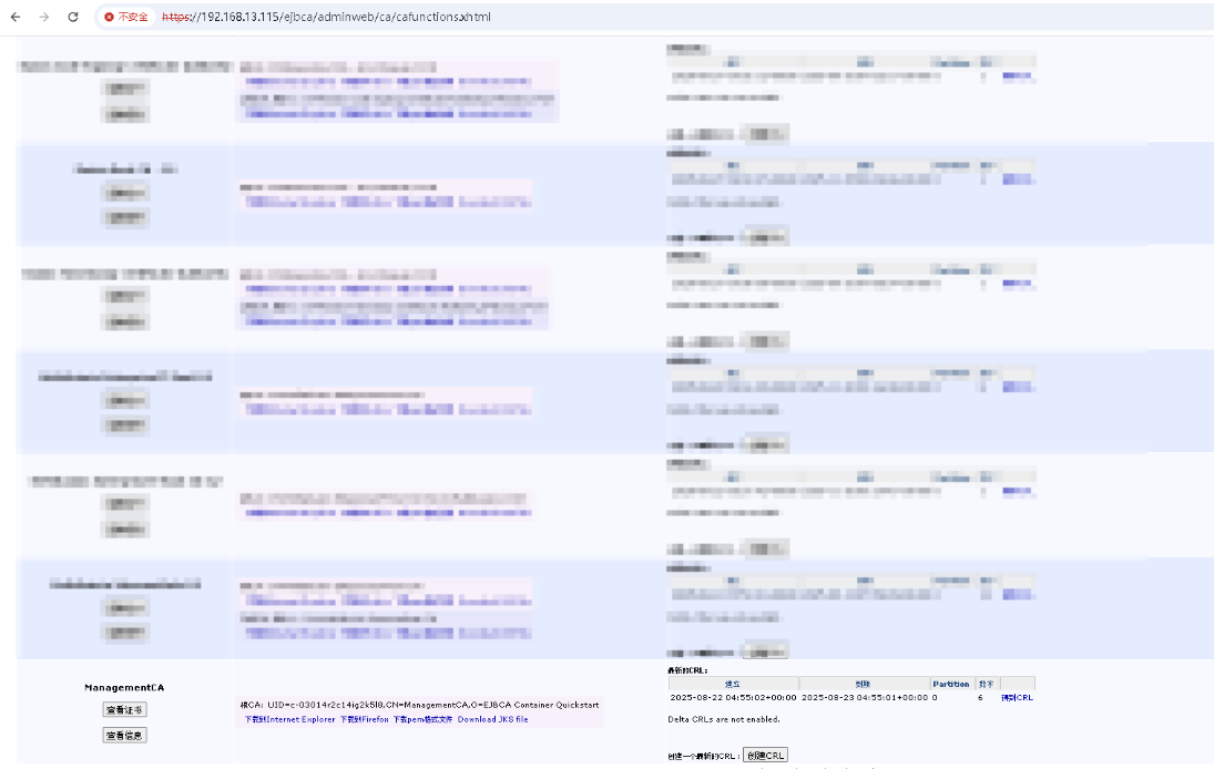

3.2 从 EJBCA 获取 ManagementCA.crt(PEM → CRT)
  1. 管理员浏览器打开: https://<EJBCA主机或IP>/ejbca/adminweb/ca/cafunctions.xhtml 例如:https://192.168.13.115/ejbca/adminweb/ca/cafunctions.xhtml
  2. 在 CA Functions 页面下载 CA certificate (PEM/Base64),保存为 ManagementCA.pem。
  3. 转为 .crt(保持 PEM 编码),并放入挂载目录 /opt/signserver-secrets/:

5.2 点击 EJBCA AdminWeb 并下载 CA 证书(PEM/Base64)
  • 打开:https://<EJBCA主机或IP>/ejbca/adminweb
  • 顶部导航点击 CA Functions → 选择 CA certificate (PEM/Base64) → 下载。

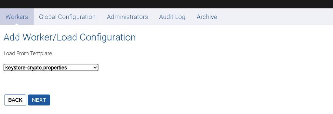

6.3 新建 Crypto Token(KeystoreCryptoToken / P12)
图示:
操作路径:Workers → Add… → From TEMPLATE → keystore-crypto.properties(不是 From Properties),粘贴以下模板(把尖括号占位改成你自己的):

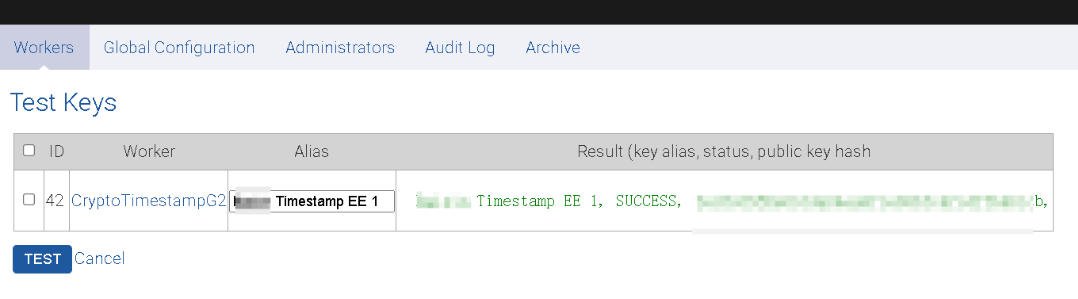

激活与自检
  1. 选中新建的 CryptoTimestampG2 → 点击 ACTIVATE(若写了 KEYSTOREPASSWORD 会自动激活)。
  2. 点击 TEST KEY…,应成功读取到 DEFAULTKEY 对应密钥。

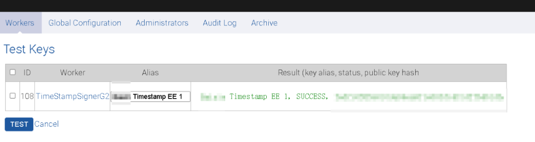

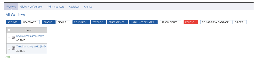

自检
  • 选中 TimeStampSignerG2 → TEST KEY… 应成功。

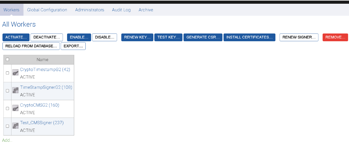

6.4.1 成功界面(示例)
当 CryptoTimestampG2 与 TimeStampSignerG2 都显示 ACTIVE,且 TEST KEY… 通过,即表示配置完成。

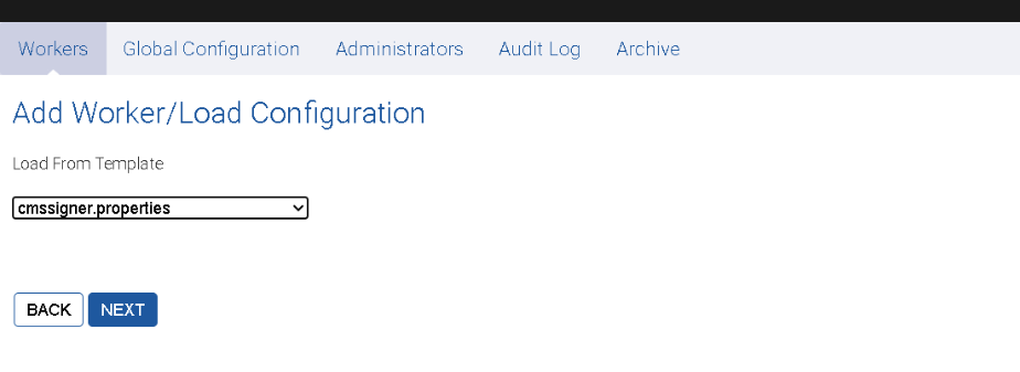

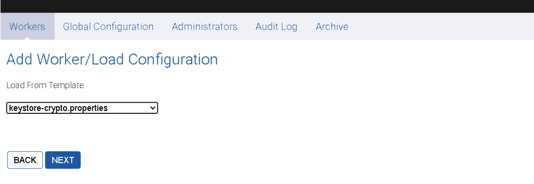

7.2 新建 Crypto Token(KeystoreCryptoToken / P12)
操作路径:Workers → Add… → From TEMPLATE → keystore-crypto.properties(KeystoreCryptoToken 模板)。
图示:
导入模板后,检查/覆盖以下关键项(保持容器路径规范):

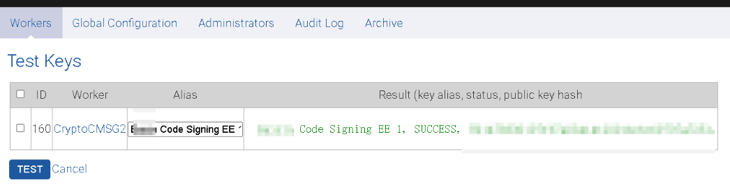

激活与自检:选中 CryptoCMSG2 → ACTIVATE → TEST KEY… 应成功。

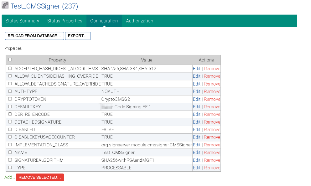

7.3 新建 CMSSigner 并绑定 Crypto Token(定长配置)
操作路径:Workers → Add… → From TEMPLATE → cmssigner.properties(CMSSigner 模板)。
图示:
按“定长”要求的属性集(与示例界面一致,可直接复制):
# === Test_CMSSigner (Fixed profile) ===
WORKERGENID77.TYPE=PROCESSABLE
WORKERGENID77.IMPLEMENTATION_CLASS=org.signserver.module.cmssigner.CMSSigner
WORKERGENID77.NAME=Test_CMSSigner
# 鉴权策略(如在内网/前置网关受控场景):
#⚠️ 仅限实验环境
WORKERGENID77.AUTHTYPE=NOAUTH
# 绑定 Crypto Token(若你的 7.2 名称不同,请相应替换)
WORKERGENID77.CRYPTOTOKEN=CryptoCMSG2
WORKERGENID77.DEFAULTKEY=Test Code Signing EE
# 算法(示例为 RSA-PSS):
WORKERGENID77.SIGNATUREALGORITHM=SHA256withRSAandMGF1
# 允许的摘要算法集合(固定三种):
WORKERGENID77.ACCEPTED_HASH_DIGEST_ALGORITHMS=SHA-256,SHA-384,SHA-512
# 允许客户端指定摘要/是否分离签名(客户端可覆盖):
WORKERGENID77.ALLOW_CLIENTSIDEHASHING_OVERRIDE=TRUE
WORKERGENID77.ALLOW_DETACHEDSIGNATURE_OVERRIDE=TRUE
# 输出为分离签名(.p7s);如需附带内容请改为 FALSE:
WORKERGENID77.DETACHEDSIGNATURE=TRUE
# 其他与示例界面一致:
#默认携带证书链(可选)
#WORKERGENID77.INCLUDECERTIFICATELEVEL=Chain
WORKERGENID77.DER_RE_ENCODE=TRUE
WORKERGENID77.DISABLEKEYUSAGECOUNTER=TRUE
WORKERGENID77.DISABLED=FALSE

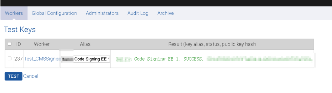

界面参考(定长属性示例):
自检:选中 Test_CMSSigner → TEST KEY… 应成功(若失败,多半是 CRYPTOTOKEN/DEFAULTKEY 或证书算法不匹配)。
7.4 成功界面(示例)
成功界面(示例)
CryptoCMSG2 与 Test_CMSSigner 均为 ACTIVE,且 TEST KEY… 通过。

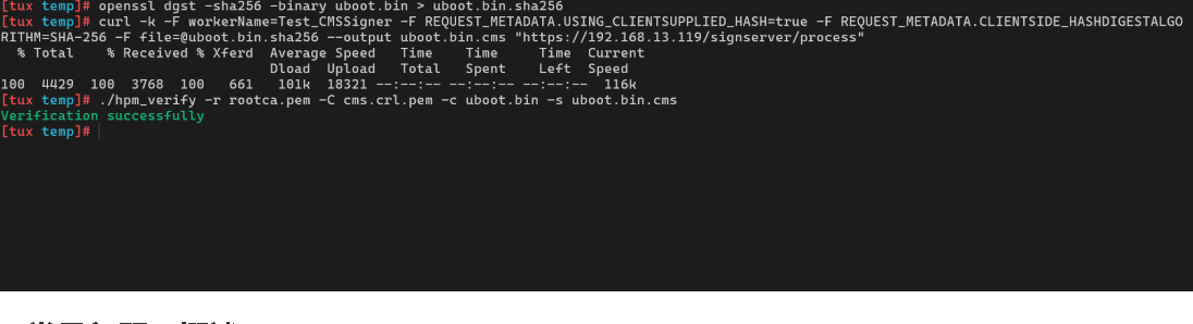

7.5.2 预哈希(大文件推荐)
# 第一步:生成“二进制”摘要(不是十六进制字符串)
openssl dgst -sha256 -binary data.bin > data.bin.sha256
# 第二步:以 multipart/form-data 方式提交:
# - file 上传的是上一步得到的 data.bin.sha256
# - 通过 REQUEST_METADATA.* 传入客户端预哈希的元数据
#⚠️ 仅限实验环境
curl -k \
-F workerName=Test_CMSSigner \
-F REQUEST_METADATA.USING_CLIENTSUPPLIED_HASH=true \
-F REQUEST_METADATA.CLIENTSIDE_HASHDIGESTALGORITHM=SHA-256 \
-F file=@data.bin.sha256 \
--output data.bin.cms \
"https://<host-or-ip>/signserver/process"
:warning: 大文件必须用预哈希,否则可能因上传超时/内存占用导致失败或非常慢。

8.2 现阶段验证(先用 hpm_verify)
直接用 hpm_verify 对第 7.5 生成的 *.cms 做校验,确认链路正确。
验证命令
# 分离签名:原文 + CMS(DER)
./hpm_verify -r rootca.pem -c uboot.bin -s uboot.bin.cms && echo "OK"
仅做完整性快速自检也可参考第 7.6 的 openssl cms -verify -noverify 单条命令。
