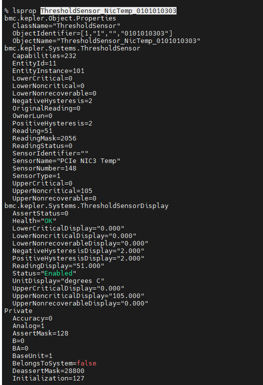

使用lsprop查看object支持的属性

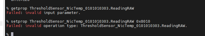

请问一下这个命令为啥执行不了,是命令有变化吗?
参数格式和V2有区别,help查看格式要求

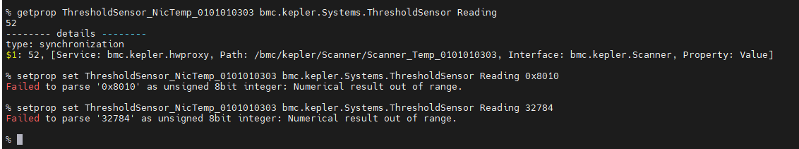

这个读取可以,但是设置传感器失效报错说是超出范围值十六进制和十进制都填了,请问模拟传感器失效填什么?

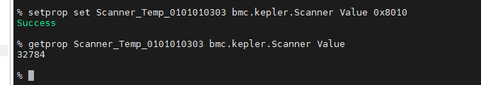

请问一下我这设置失效设置上了,但是没有告警信息,能帮忙看看设置的是没问题吧
取决于相关传感器和告警配置的csr

2、openUBMC:Reading属性定义为U8,属性含义满足单一职责,仅代表传感器读值。传感器读值状态由ReadingStatus属性承载。具体取值及含义如下

如何通过mdbctl setprop模拟传感器读值及读值状态
mdbctl setprop set <ObjectName> <Interface> <Property> <Value>
mdbctl setprop unset <ObjectName> <Interface> <Property>
传感器的Reading、ReadingStatus都配置了同步语法,无法直接操作这两个属性,仅能通过设置数据源的方式更改这两个属性的值。如:Reading属性同步自某个Scanner的Value、ReadingStatus同步自某个Scanner的Status,则分别设置该Scanner对象的Value或Status即可。
