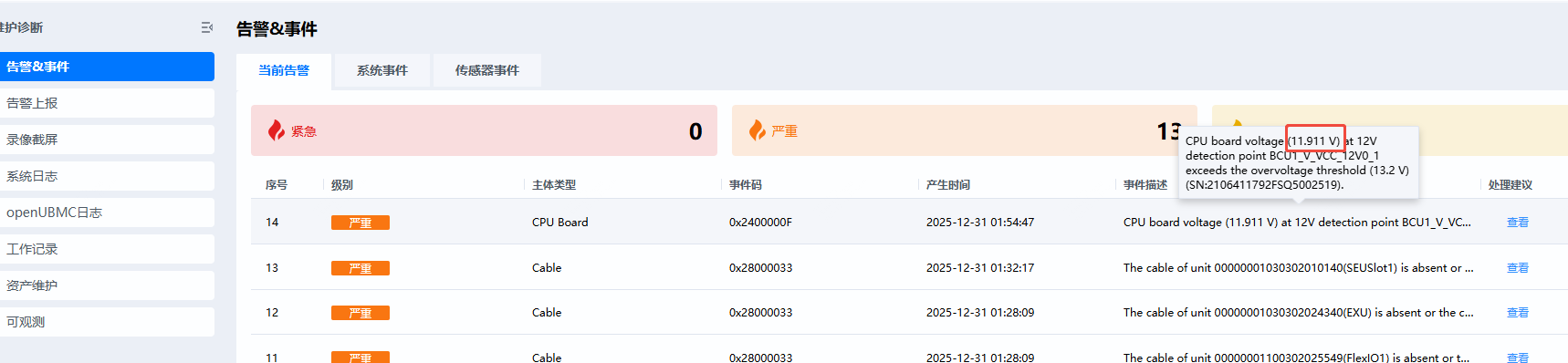

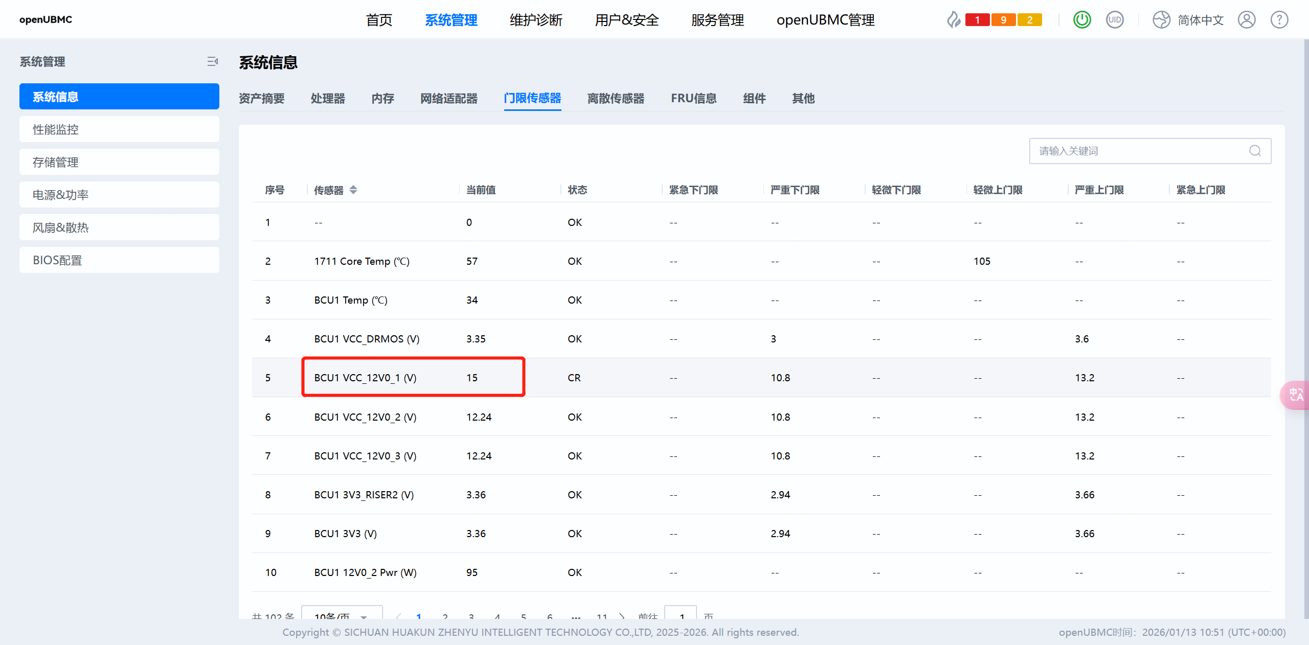

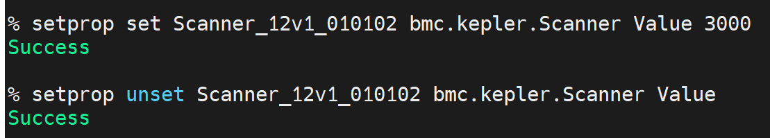

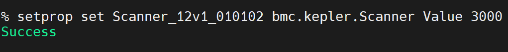

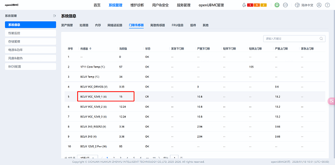

  1. 以 BCU1 VCC_12V0_1 (V) 传感器为例;执行命令setprop set Scanner_12v1_010102 bmc.kepler.Scanner Value 3000构造高温告警

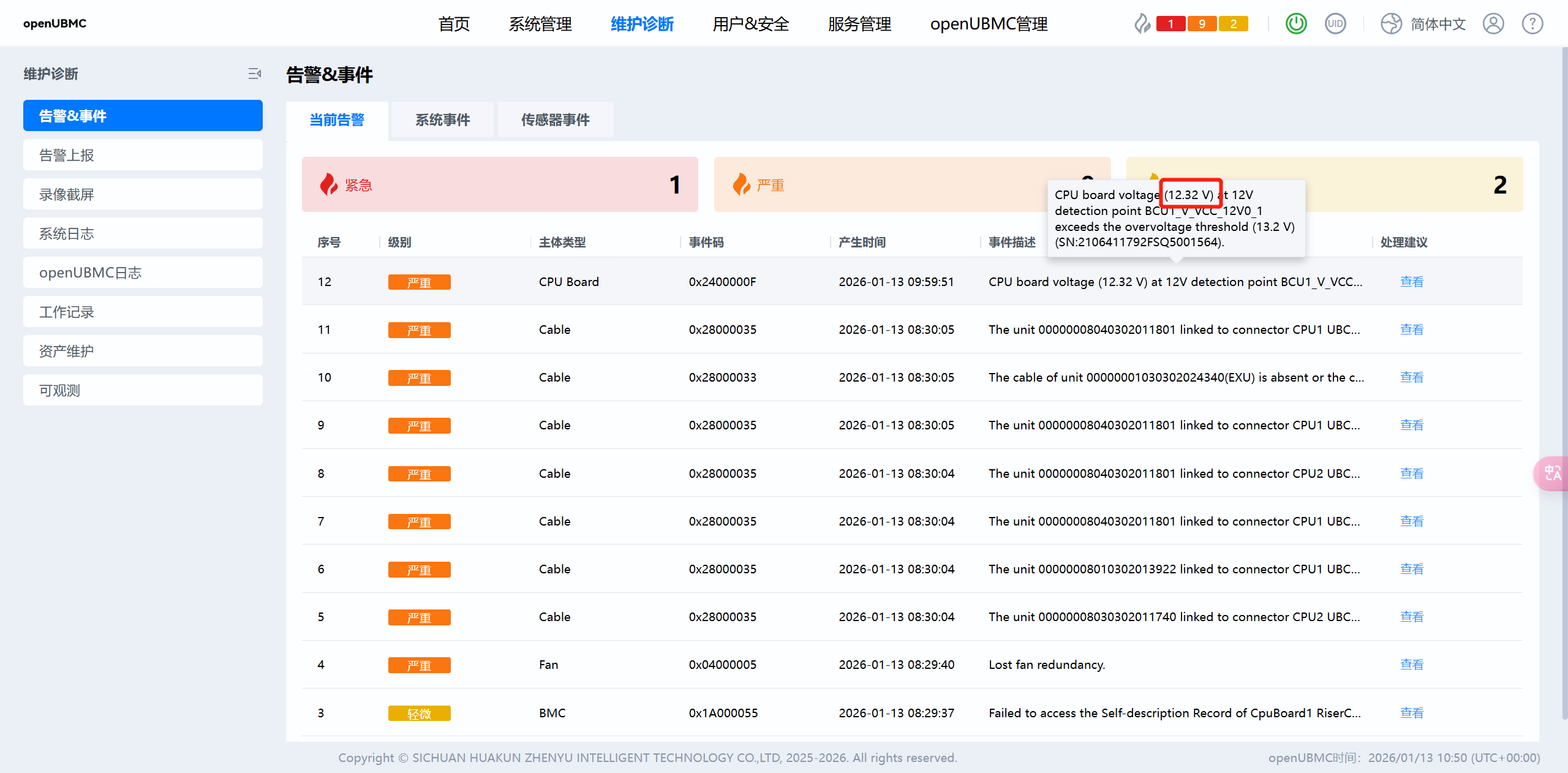

  2. web查看门限传感器值为15V,已超过上门限值并触发了告警

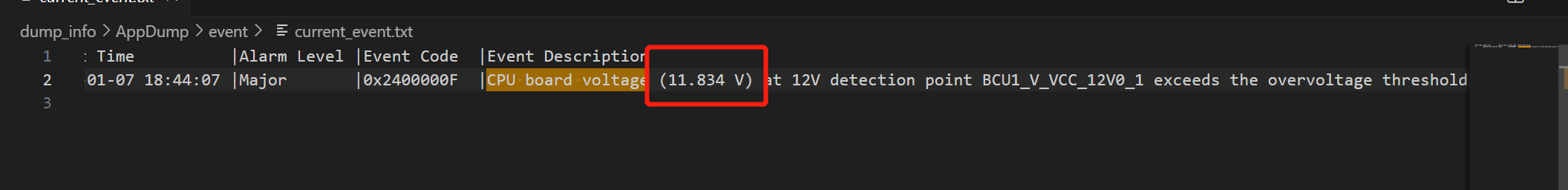

  3. 告警详情里报的内容是:当前温度11.911V超过了上门限值13.2V产生了告警
告警详情里正常的详情信息应该是:当前温度15.00V超过了13.2V所以产生告警

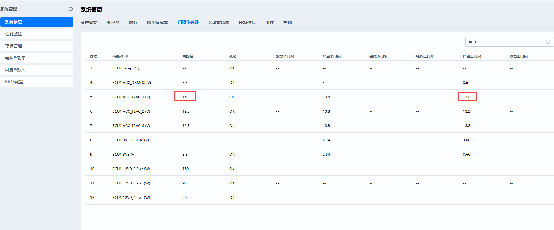

1.尝试unset取消模拟值,然后再次手动配置其他不同挡位电压(13.8V,14.5V等),门限传感器值都与手动模拟的值匹配,但告警详情里面当前温度值始终不匹配;2.出现该问题时,尝试去模拟其他传感器的告警,也会出现一样的情况;3.如果执行bmc重启后,进行手动配置,则门限传感器的数值和上报的告警数值是匹配的

在 OpenUBMC 2509 系统中,当通过命令模拟 BCU1 VCC_12V0_1 (V) 电压传感器超限告警时,出现 门限传感器界面显示的当前值告警事件详情中描述的实际测量值 不一致的现象:
  • 传感器页面显示BCU1 VCC_12V0_1 (V) 当前值为 15 V,状态为 CR(Critical),符合预期。
  • 告警事件描述显示CPU board voltage (11.911 V) ... exceeds the overvoltage threshold (13.2 V),其中电压值 11.911 V 明显低于传感器页面的 15 V,且逻辑矛盾(11.911 < 13.2 实际未超限)。
该问题在多次模拟不同电压值时均存在,仅在 BMC 重启后首次配置时能暂时恢复正常。

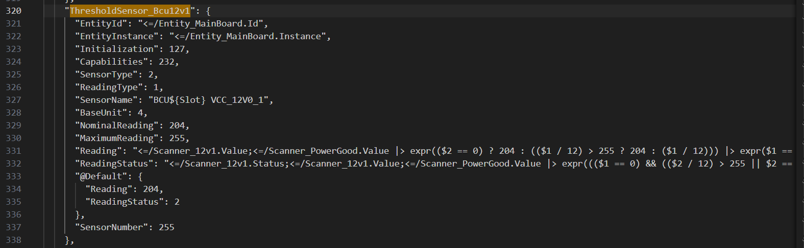

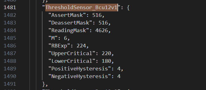

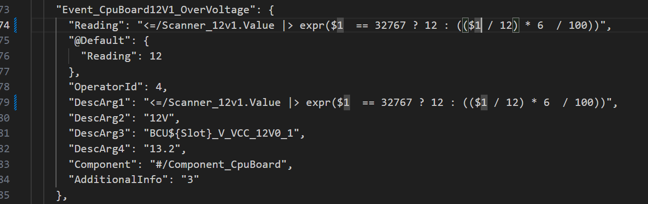

event的:来源Scanner_12v1.Value,表达式(($1 / 12) * 6 / 100))
门限传感器的:来源Scanner_12v1.Value,
传感器计算readingdisplay值:(M*x+B*10^K1)*10^K2;x=3000,M=6,B=0,K1=2,K2=-2,代入得到(3000/12*6+0)*0.01=15.
事件上报传感器值(x/ 12) * 6 / 100),代入得到(3000/12*6/100=15.
他俩都是从<=/Scanner_12v1.Value拿到原始值,我配置的也是setprop set Scanner_12v1_010102 bmc.kepler.Scanner Value 3000。
疑问点:1.表达式计算结果是一致,BMC重启后第一时间模拟告警时,二者是对的上的;为什么后面对不上了?
2.如果传感器和告警是分开配置的,为什么我修改Scanner_12v1.Value值,告警能触发但是上报值不对

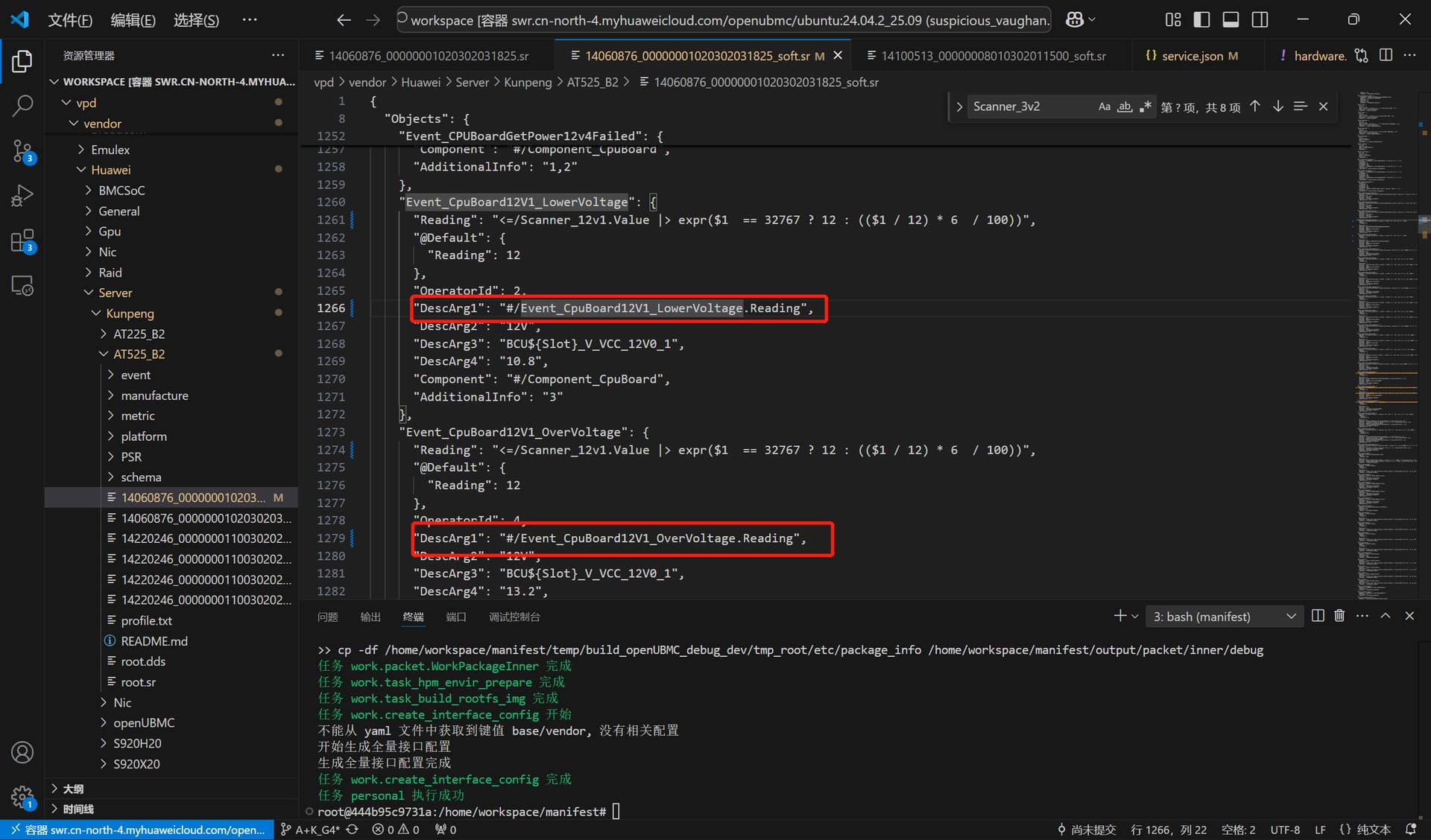

如果配置如图
请把DescArg1改为#自身属性
#/Eventxxx.Reading
还是不行的,从实际情况看,修改Scanner_12v1.Value值,门限传感器和告警都会有对应动作;门限传感器的值符合手动设置,告警上报的当前值不符合
另外请问下前面回复提到的:“告警需要分开配置”,目前应该是没有办法单独对event对象的属进行配置吧。。。
另外请问下前面回复提到的:“告警需要分开配置”,目前应该是没有办法单独对event对象的属性可以去配置。。。

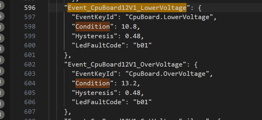

  1. 看一下你得condition配置
  2. 看一下这个时间点的event的app日志 会打印告警时的告警值
  3. 分开指的是 Event里 描述和告警是2个配置项,分开的,跟传感器没关系,这里也不用关注传感器怎么显示
1.事件condition
2.打印告警时的告警值也是不对的
3.我们关注传感器显示是因为:传感器和Event读值来源都是同一个Scnaner,并且保证他俩转换表达式一致的情况下,这两个读值应该统一一致才符合预期
你直接发下日志吧
打印的告警值不可能出问题哈
所以应该是你加载的CSR的问题
邮件私发一下日志包吧
或者求助PAE
重点是看环境加载的CSR配置
因为你得问题如果是必现
并且app.log也打印正常
那就只能是配置上的问题了
