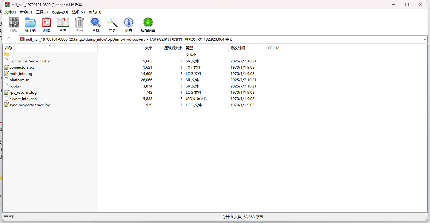

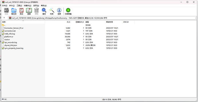

如果你有实际环境,可以通过一键收集中dump_info\AppDump\hwdiscovery\Connector_EXU_1_01.sr查看环境上生效版本内容,也可通过dump_info\LogDump\framework.log中搜索关键词EXU看sr文件名
为什么里面没有Connector_EXU_1_01.sr这个文件

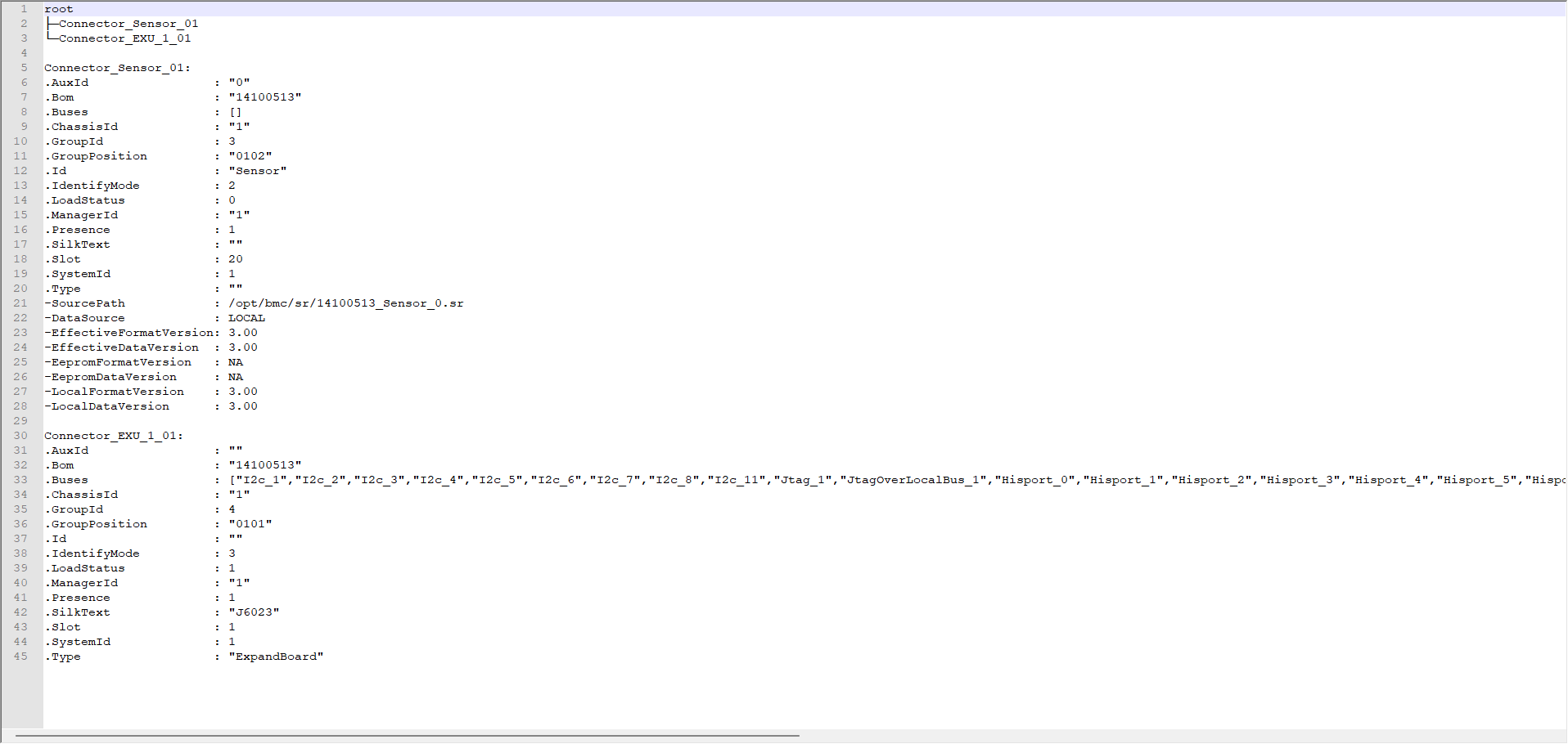

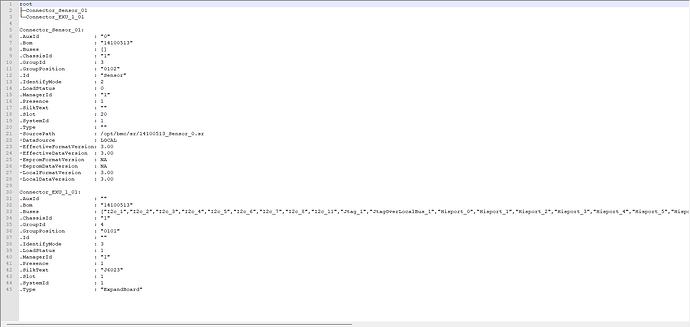

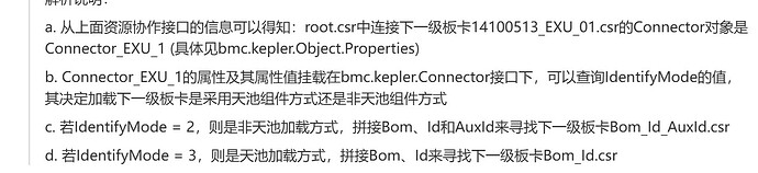

打开看下connector.txt中Connector_EXU的信息呢
这里面能看到Connector_EXU_1_01,但是没有指向哪个sr
检查一下EXU的硬件csr烧录有没有问题,看起来是没有从EXU的eeprom里正确读到组件UID以及其他csr数据,查看一下framework.log,应该能找到对应的报错
loadStatus不为0,说明加载有问题

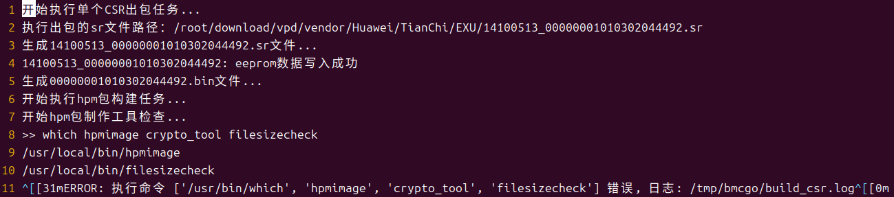

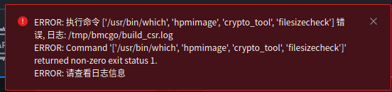

在用bmc studio进行csr出包时报错了
log内容如下
会跟随硬件一起发布,除非有更新诉求一般不需要动

你们这是鲲鹏模组产品,建议把csr内置到bmc,而不是烧录到eeprom,Connector里BomId可以写死
内置到bmc后资源树上看不到smc

我们是创建了一个 14100513_EXU_01.sr 的文件,然后修改 root.sr 中的 Connector 的 id 为 EXU,auxid 为 01,就可以和创建的文件联系起来了
