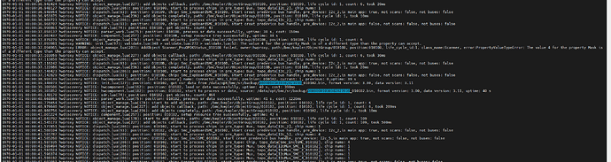

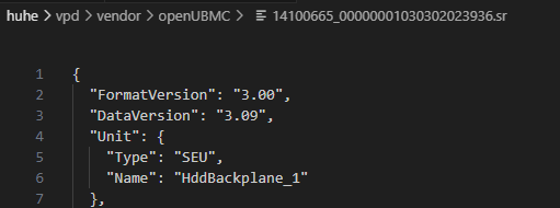

开发过程中碰到在BMC的硬盘背板sr中的改动没有加载上的问题,Connector_SEU_1的IdentifyMode=3,为天池标准组件的识别方式。
查看硬盘背板CSR版本发现为3.11:
而BMC中硬盘背板的版本为:3.00和3.09
判断因为EEPROM中的sr版本更高,所以加载了EEPROM中的sr。所以将BMC中以硬盘背板sr的FormatVersion和DataVersion都改为3.20,然后重启BMC,发现加载的还是EEPROM中的sr。
请问当Connector的IdentifyMode=3时,是选择加载BMC和EEPROM中高版本的sr,还是说固定加载EEPROM中的sr?
framework.log日志里面有日志提示是加在本地的还是eeprom里面的
加载原则就是谁版本大加载谁
经过测试发现 显示默认用的是eeprom中的版本号。但使用的是高版本的sr

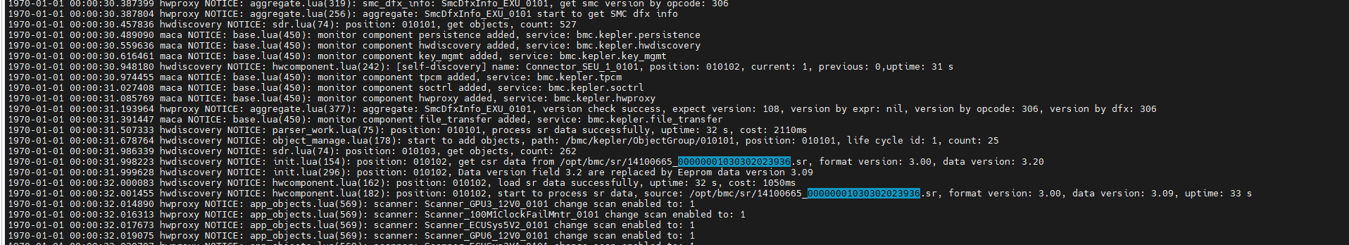

BMC后台版本:
实际加载版本:

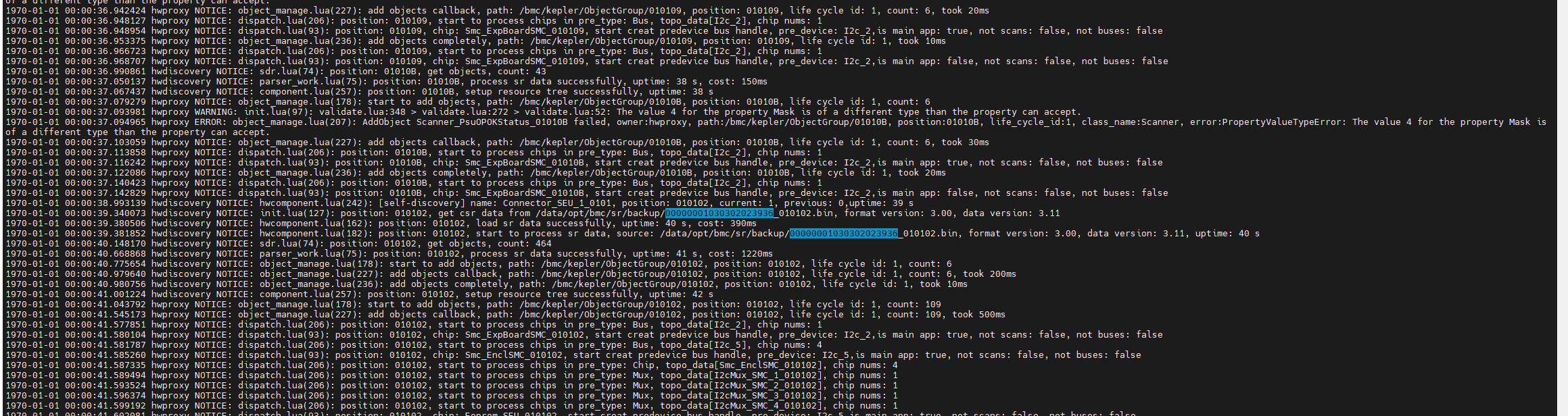

再往前几行呢,有说本地版本是多少么
改完直接killall skynet试试
并没有看到本地版本号的打印
我是把本地版本号改成3.20之后killall skynet测试的
你这像是本地CSR都没找到的样子
如果我将Connector_SEU_1配置为"IdentifyMode": 2,那就可以加载BMC的sr了,所以sr文件应该是没问题的
为什么在IdentifyMode": 3的时候没有找本地CSR呢?

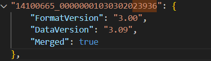

想起来了,之前做了一个csr读取优化,把内置csr的版本放在了csr_version里面
如果是板子上直接改csr版本的话,还需要把/opt/sr/csr_version.json对应的版本更新了
看到了这个文件,里面sr的属性是:
①这个文件是BMC启动后生成的么? 也就如果出包升级的话,初次加载sr就会选择高版本的sr加载?
②之前我也没搞清楚FormatVersion和DataVersion的含义,能否说明一下这三个属性的作用?
对,这个是整包构建的时候生成的
FormatVersion是格式版本,只有大变动的时候才会变
DataVersion是数据版本,CSR版本发布的时候就会变更这个版本号
FormatVersion会和BMC版本有强绑定关系,便于后续升级演进使用
①假如硬盘背板接在扩展板上,如果硬盘背板的FormatVersion大于扩展板的FormatVersion,会不会影响加载?
②还有这里的”Merged“:true是什么意思
版本对比都是对比同一个CSR相比,不会CSR之间对比
Merged是内置CSR把soft合并了,减少运行态合并的负担
