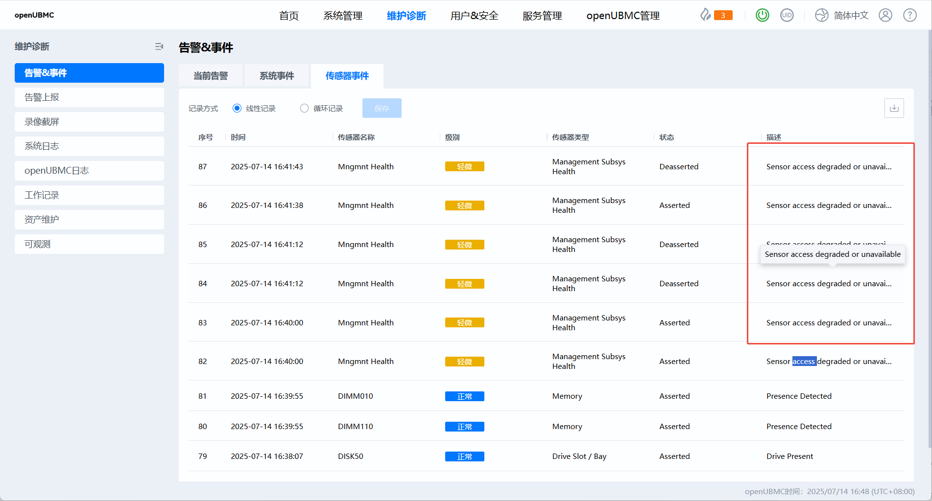

Sensor access degraded or unavailable告警含义
请问下面警告产生的原因是什么?会有什么影响呢?

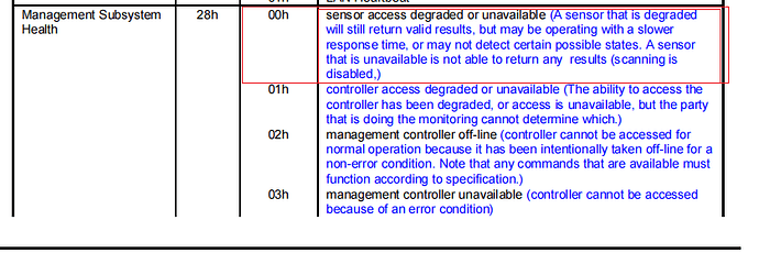

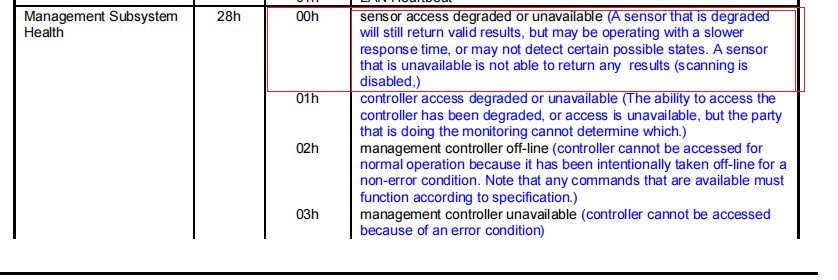

Mngmnt Health 是离散传感器,此时应该显示状态为0x8001
0x8001即bit 0 为1,对应ipmi协议42.2 Sensor Type Codes and Data 表格中sensor Type 0x28 offset 0x00事件,可看下蓝色部分的描述,传感器的scan status出现了问题,关于如何确定是哪个传感器,可以进一步分析sensor.log。使用ipmi sdr elist命令可看到实时的sensor name与sensor id的对应关系。希望对你有帮助。
