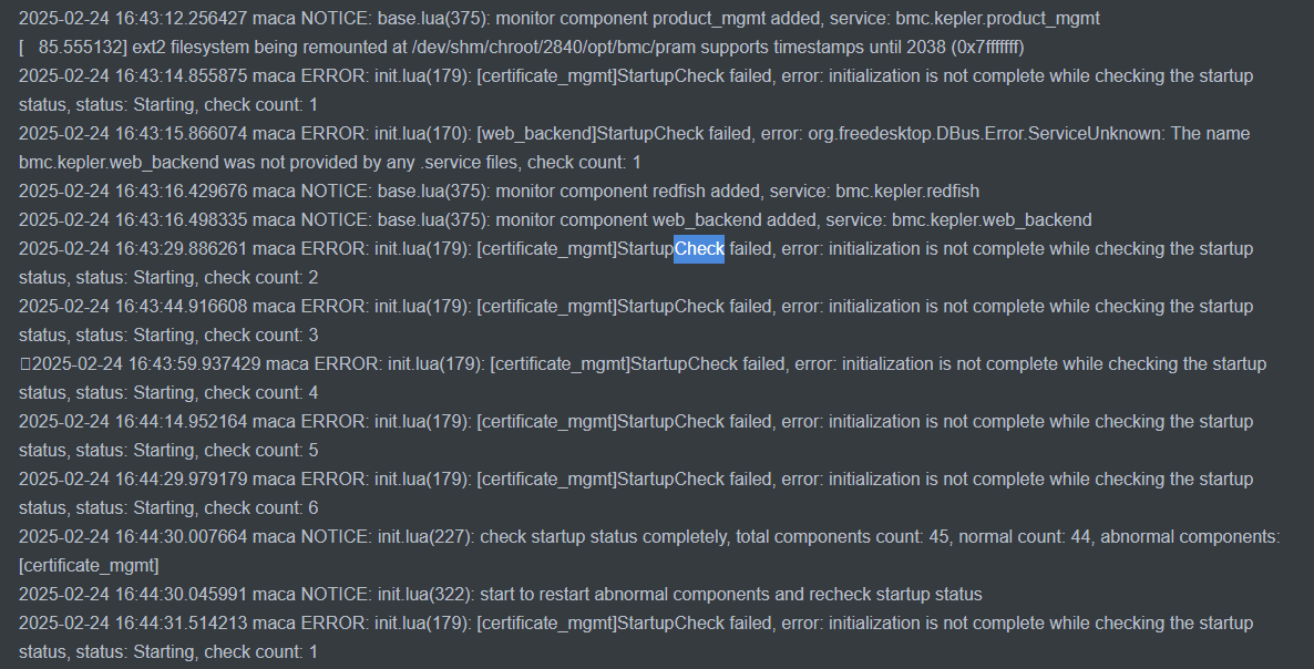

●构建、烧录均可完成,但烧录后系统启动异常:
○设备显示加载完成,升级成功,但串口持续出现部分报错,例如:
■ [certificate_mgmt] StartupCheck failed ....check count:2,3,4
○ BMC 无法正常启动,大约 15-20 分钟后自动回滚至升级前的版本。

  • [certificate_mgmt] StartupCheck failed的问题,请提供一下日志
    主要的日志需要参考app.log、framwork.log

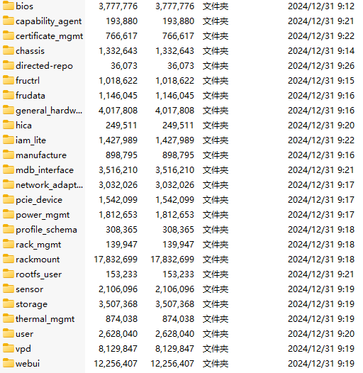

老版本能烧录进去的commit和组件数量都是如最后一张图上。
在最后一张图片上,我们已经删除了 web 代码和 direct-repo 。
然后,我们拉取了新的 web 代码,并将其定位到 commit 101 。
manifest 也已定位到 31号15点 的 commit 。
source 包组件均为 31号同步 下来的版本。
@arch
请看下当前出问题的 最新上游 commit source 包问题 这个版本,有没有带上
GitCode - 全球开发者的开源社区,开源代码托管平台 这个修改
当前certificate_mgmt组件还在调整,后续可能变化为certificate二进制组件,提供完整证书管理功能,对您造成的不便,十分抱歉

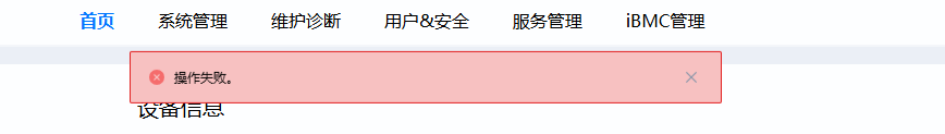

您好,我们更新最新的hica组件并且构建出包,将固件包烧录到机器后,出现bmc web无法连接的情况,同时回退到上一个正常的固件版本后点击web的上电功能出现机器无法上电,同时用机器的物理开关按键也无法开机,显示操作失败,如果需要日志信息请与我们联系,非常感谢!
