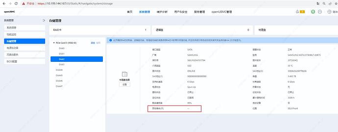

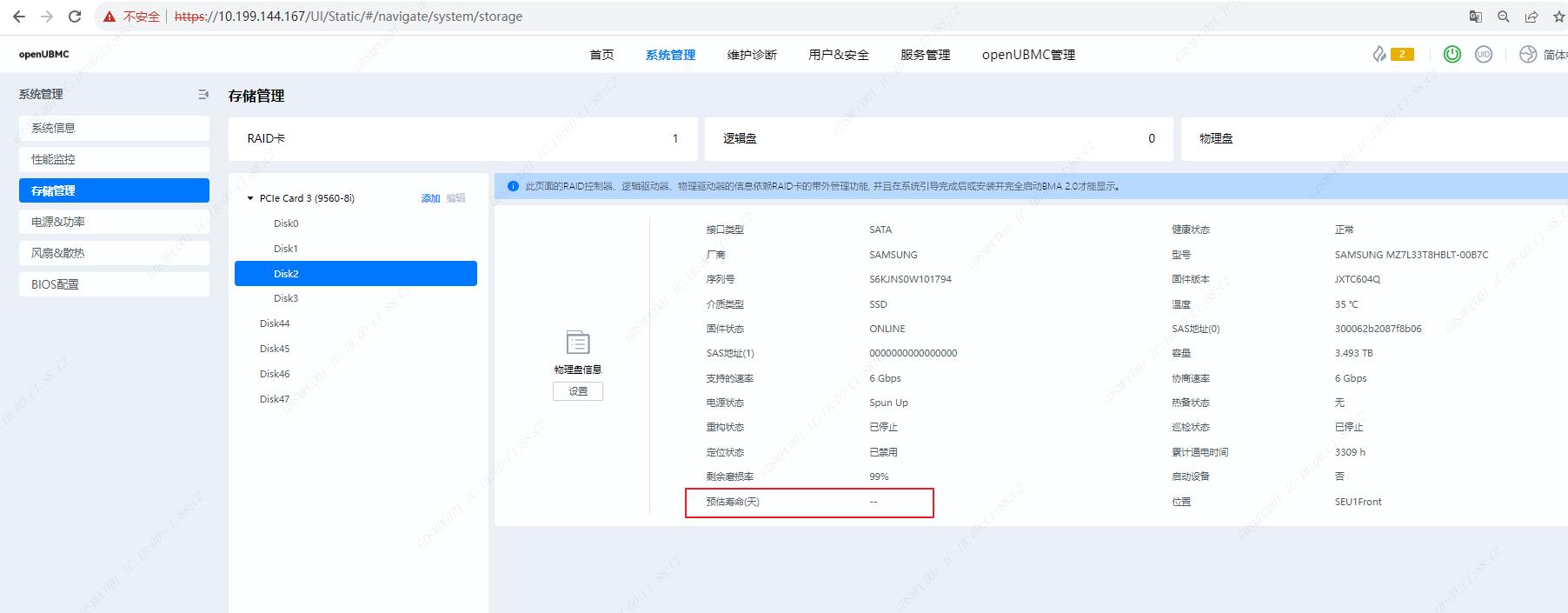

RAID卡下SSD盘预估寿命信息有时候显示为--,有时候不显示该属性
针对预估寿命信息这个属性,目前存在2个问题:
1、有时候显示为- -,有时候不显示该属性,表现上有一点不稳定
2、从来没有显示为一个有效值,是否不支持该属性?
针对问题1,目前分析情况如下,当EstimatedRemainingLifespan被配置为null的时候,这种情况下WEB不会显示该属性,在EstimatedRemainingLifespan被配置为4294967294的时候(0xfffffffe),WEB上会显示该属性,显示为–。

对比场景需要描述再具体一些。是不同卡的不同时候,还是相同卡的不同时候。不同时候系统、BMC运行状态是怎么样的。出现问题后刷新是否可恢复,还是一直持续
EstimatedRemainingLifespan 为0XFFFFFFFF时,表示不支持不支持计算该盘的动态预估寿命,web上不显示该字段
EstimatedRemainingLifespan 为0XFFFFFFFE时,表示支持计算该盘的动态预估寿命,但还没达到计算条件,比如一天才会计算一次。
EstimatedRemainingLifespan默认值0XFFFFFFFF, 对于不支持的盘会一直是0XFFFFFFFF,web上不显示, 对于支持的盘显会先在30min内刷成0XFFFFFFFE,web显示–。 当能够正常获取到硬盘的smart信息时,如果是“新盘”24h后会呈现预估寿命,由新盘算法计算得到。 如果是“老盘”需要48h后会呈现预估寿命。 附:预估寿命计算周期(已BMC启动为时间起点,每24h计算一次),插拔盘会清除历史预估寿命。
