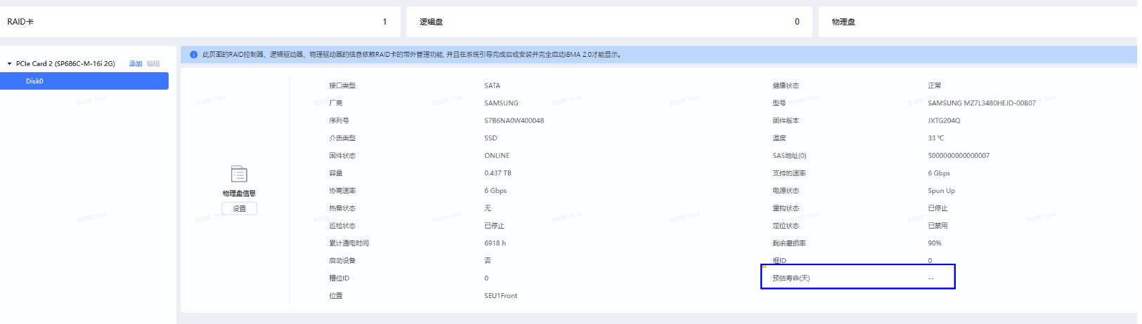

【问题求助】关于硬盘预估寿命功能,系统运行48小时后web界面硬盘预估寿命显示--
系统运行48小时后web界面硬盘预估寿命显示–
  • 软件版本:OpenUBMC2509
  1. 环境配置硬盘
  2. 系统上电后运行48小时
  3. 查看BMC存储管理界面硬盘信息
显示预估寿命
显示–

    在 OpenUBMC2509 版本环境中,系统上电运行超过 48 小时后,Web 界面中物理硬盘的“预估寿命”字段仍显示为 --,而非具体的数值。

当前 Web 界面显示 -- 说明 BMC 已识别到该硬盘支持预估寿命功能,但尚未获取或计算出有效的生命周期数据。

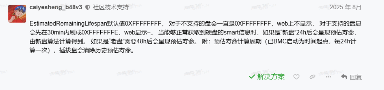

2. 预估寿命生成逻辑(来自社区技术支持)
引用您提供的社区回复内容及日志分析:
“对于支持的盘,会在前 30 分钟内先设置为 0xFFFFFFFF,随后更新为 0xFFFFFFFE,Web 显示为 --。
  • 新盘:约 24 小时后显示有效数值
  • 老盘:需要约 48 小时才能呈现有效数值
    计算周期以 BMC 启动时间为起点,每 24 小时计算一次,插拔硬盘会清空历史记录。”

预估寿命信息没有变化为具体值,因为计算的关键指标“剩余磨损率”变化次数不满足计算要求。当上电时间小于1个月(720h)时判定为"新盘",新盘可24h内显示具体值;否则判定为"老盘",需要剩余磨损率变化2次。
该现象是正常的,属于非问题。
计算预估寿命依赖剩余磨损率,必须在剩余磨损率发生变化后触发计算。
48小时,是因为24小时采集一次数据,只有采集到三组数据,才会显示到有效的计算结果值。
三组数据,是因为每个盘首次采集到认为无效,第二组数据和第三组数据作为有效值进行计算。
所以,48小时是首次支持后最快显示预估值的时间点,而不是一定会显示预估值的时间点。
