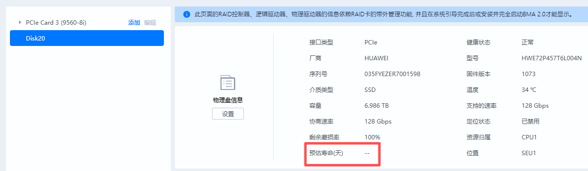

最近有很多开发者都遇到了硬盘预估寿命不显示的问题,例如
【问题求助】关于硬盘预估寿命功能,系统运行48小时后web界面硬盘预估寿命显示-- - 交流互助区 - openUBMC 论坛
厂商为YANGTZE MEMORY(长江存储)的硬盘无参数“预估寿命”,其他厂商的都有该参数 - 交流互助区 - openUBMC 论坛
1712 Nvme盘获取不到预估寿命天数 - 交流互助区 / 鲲鹏专区 - openUBMC 论坛
RAID卡下SSD盘预估寿命信息有时候显示为–,有时候不显示该属性 - Hardware SIG - openUBMC 论坛

问题一:获取不到SMART信息的盘预估寿命会一直显示"–"

对于这块ES3000 V7的NVMe盘,从用户指南来看并不具备直接获取SMART信息的能力,在不安装iBMA的情况下,理论上无法计算预估寿命,应该赋值0XFFFFFFFF,但实际赋值0XFFFFFFFE。metric_analyzer 后续发现该盘的power_on_hours为0XFFFFFFFF,又直接跳过了没有处理,导致预估寿命一直为0XFFFFFFFE,且该属性为下电持久化。
