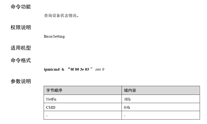

二、问题描述
877×527 30.8 KB

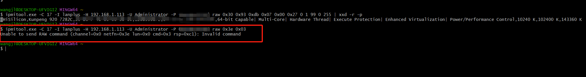

使用上述ipmi命令查询设备状态,结果失败。

2025 年7 月 31 日 07:01
2
这个命令是部分客户定制的命令,不是通用的命令,未定制过发送命令会失败
