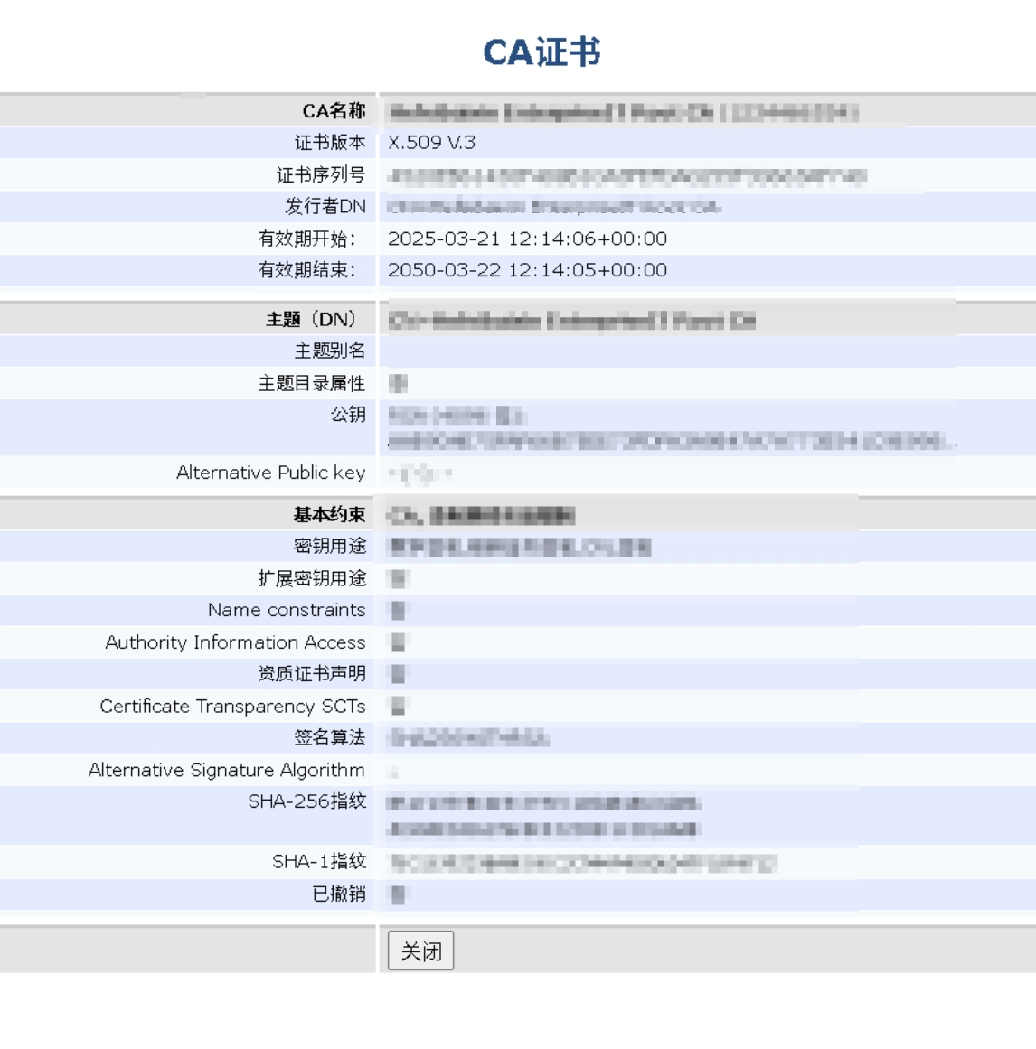

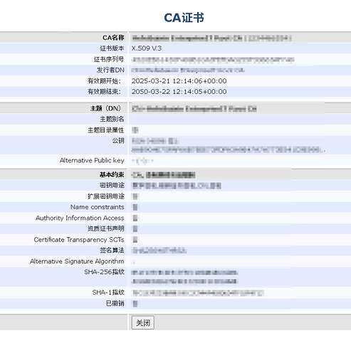

如何查看一个hpm包的ca有效期?
是否需要把hpm包的头部拆分出来?还是可以直接查看呢?
建议在证书管理平台查看证书到期时间;若需确认是否被吊销,请通过 OCSP 或下载 CRL 校验。注意:CRL 的 Next Update 是列表的更新时间,不是证书有效期。

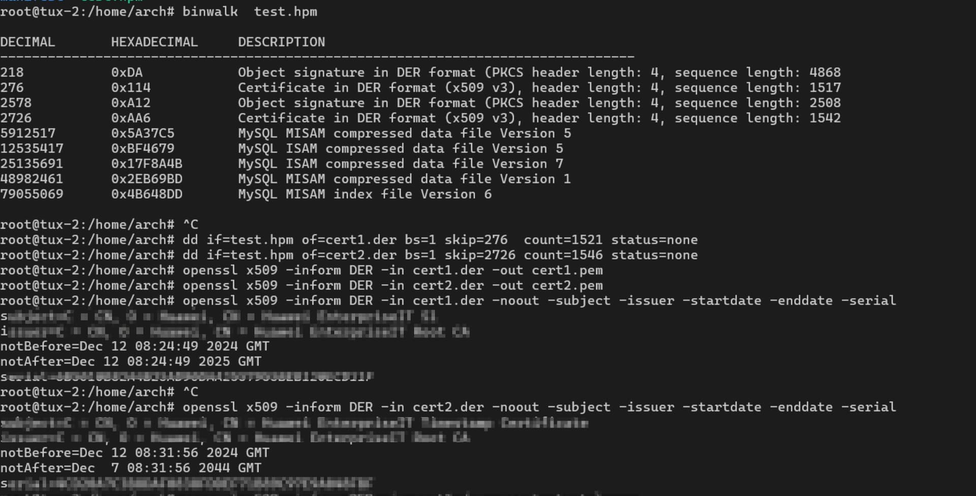

正常你用闭源组件bmcgo工具编译代码,binwalk提取,应该只能提取终端证书,提取不了ca证书的相关信息。GitCode - 全球开发者的开源社区,开源代码托管平台
bingo的这份源码里调用的是: cms = CMS_sign(scert, skey, NULL, in, (unsigned int)flags);—— 第三个参数传 NULL,意味着不附带任何额外证书;社区bingo本身cms也不携带rootca。如下我这个图是bmcgo闭源组件的提取,只能提取终端证书。
bingo构建流程里确有 cat rootca.der ,再封装成 .hpmCMS 本身不含 rootCA,你可以按照我的操作进行提取,但是我看伙伴一般都是闭源组件bmcgo,不会去使用bingo的,我也去尝试使用bingo 生成的release去提取,确实可以提取到rootca。

综上,如果使用闭源组件的 bmcgo 工具链,是无法直接提取 CA 证书,也无法查看 CA 有效期的;而 bingo 工具链则可以实现这一功能。
另外,后续版本理论上会加入加密处理,届时即使用 binwalk 也无法再提取相关证书。
