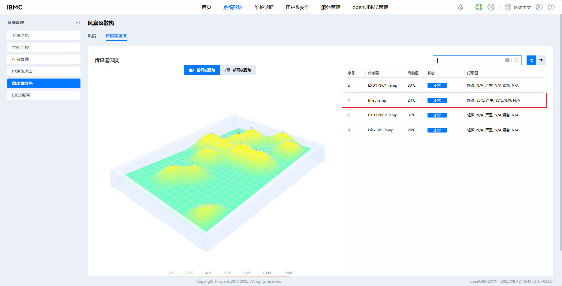

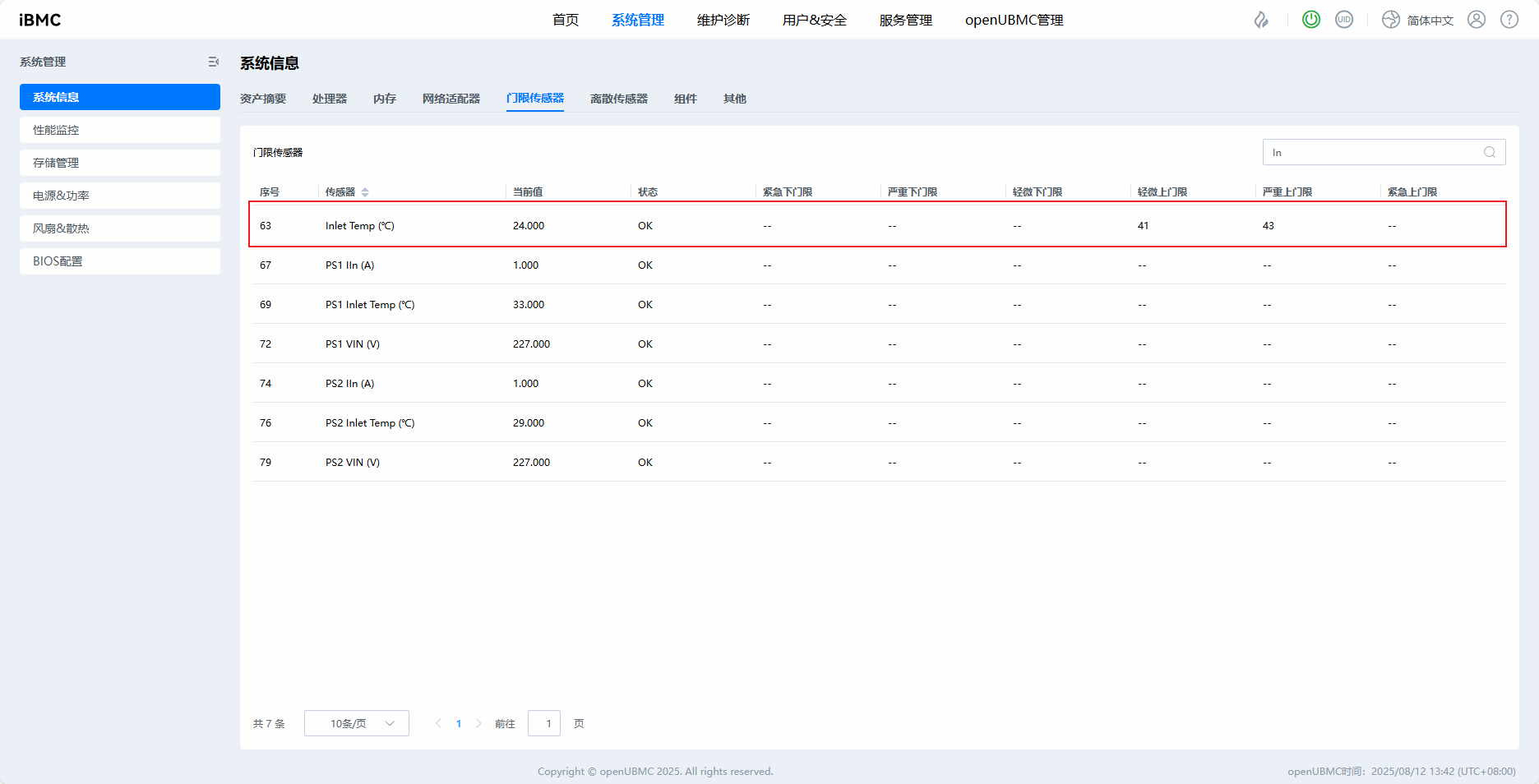

当前发现在系统信息下的门限传感器中的Inlet Temp传感器的轻微上门限和严重上门限的值,与风扇&散热中的传感器温度中显示的不一致,如图所示
系统信息中
风扇&散热中

目前在华为的白牌版本也是相同的显示,两处的门限值是否代表相同的含义,为什么不一致呢

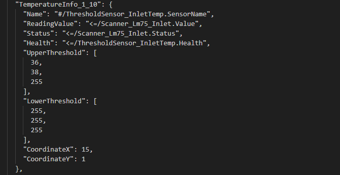

  2. 确认csr配置中TemperatureInfo中的温度点和传感器温度点配置是否一致
您好,已经定位是TemperatureInfo的值和ThresholdSensor_InletTemp里面的值不同,但是还是有疑问,这里为什么不和上面的其他属性一样,设置同步ThresholdSensor_InletTemp里面的上门限
因为如果通过ipmi命令进行定制化的话,两处阈值不一样可能会造成困扰
因为数组无法引用,所以配置时需同步配置
老师能再看一下这个帖子吗,我修改了TemperatureInfo的值之后,升级CSR,他的值没有改变
升级后不生效请自行检查是否对象成功分发
