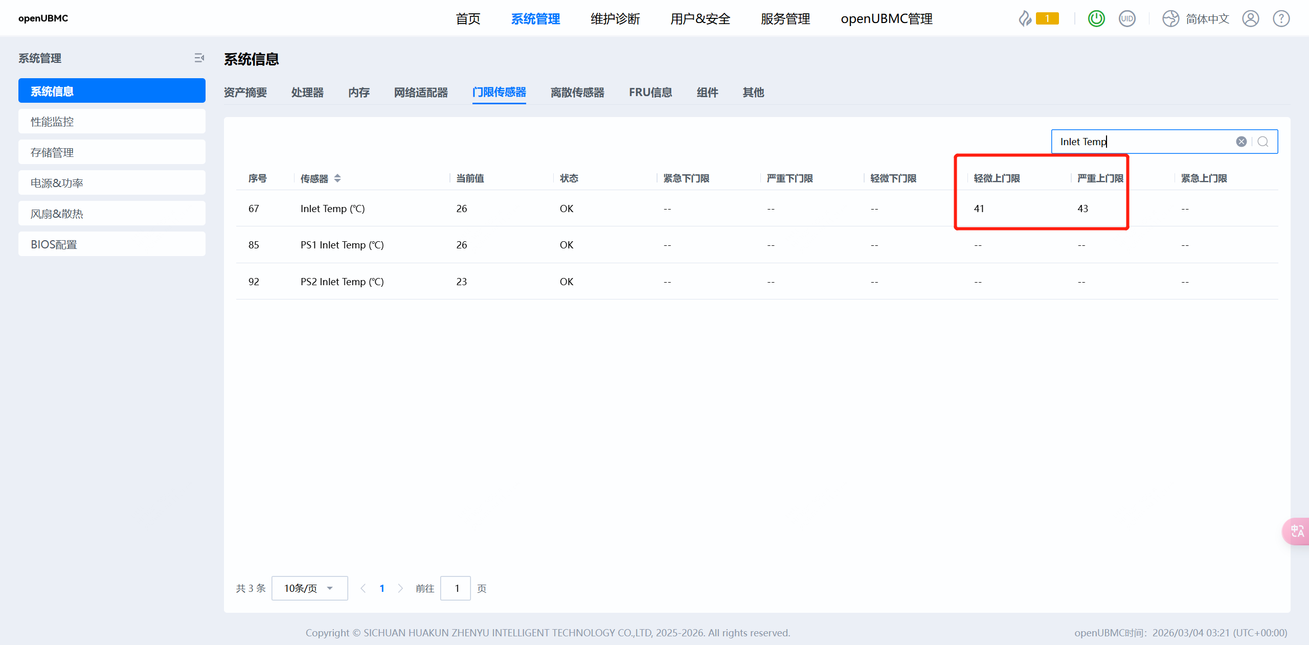

  1. “门限传感器”界面查看Inlet temp(举例,不仅仅是这个传感器有问题)

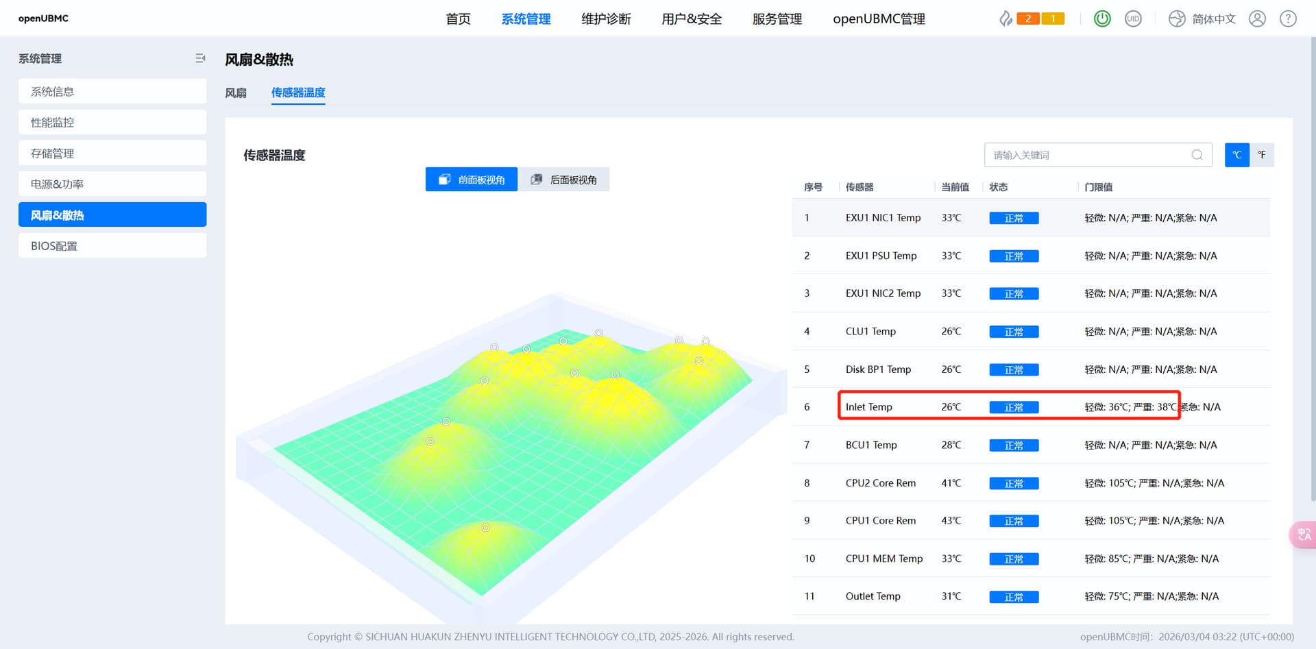

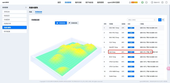

  2. 点击”系统管理“–”风扇&散热“–”传感器温度“;查看右侧的Inlet Temp状态**,**显示轻微: 36℃, 严重: 38℃,实际为第一步查询到的:轻微:41℃,严重:43℃
同一传感器在“门限传感器”界面和“温度海洋”界面,显示的门限值应当一致
同一传感器在“门限传感器”界面和“温度海洋”界面,显示的门限值不一致

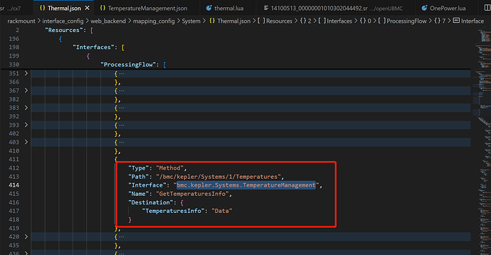

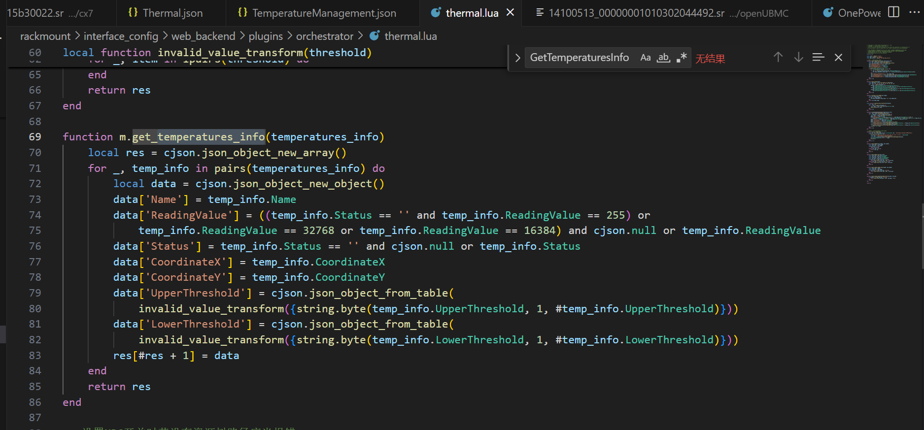

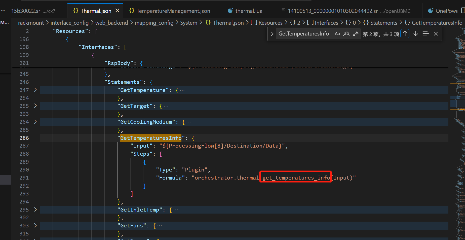

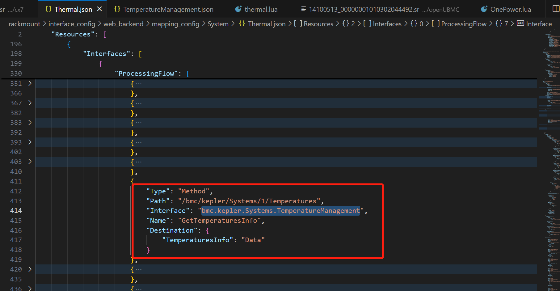

1、主要是温度海洋的门限值不对,尝试过修改sr中的值,升级后门限传感器界面跟着变了,温度海洋还是不变
2、查看温度海洋界面获取门限值数据来源,get_temperatures_info函数调用源头和入参没有找到。
3、社区搜到类似问题贴,有提到温度海洋的方法调用和传参是cooling未开源组件,专家回复“温度海洋中的门限值,由于是数组无法直接引用传感器的值,需要单独配置。若需修改,则需进行定制操作”,但是没有具体的定制方法

  • 修改的是 ThresholdSensor_InletTemp 中的 UpperNoncritical、UpperCritical 等字段 → 仅影响 “门限传感器”界面。
  • 而“温度海洋”使用的 TemperatureInfo_InletTemp 对象中的 UpperThreshold 是一个独立配置项,即使传感器变了,它也不会自动更新。
:white_check_mark: 结论:两个界面使用的不是同一个配置项,必须分别配置或显式建立引用关系。

在 rackmount/interface_config/web_backend/plugins/orchestrator/thermal.lua 中,您已找到关键函数:
function m.get_temperatures_info(temperatures_info)
    local res = cjson.json_object_new_array()
    for _, temp_info in pairs(temperatures_info) do
        local data = cjson.json_object_new_object()
        data['Name'] = temp_info.Name
        data['ReadingValue'] = temp_info.ReadingValue
        data['Status'] = temp_info.Status
        data['CoordinateX'] = temp_info.CoordinateX
        data['CoordinateY'] = temp_info.CoordinateY
        data['UpperThreshold'] = cjson.json_object_from_table(
            invalid_value_transform({string.byte(temp_info.UpperThreshold, 1, #temp_info.UpperThreshold)}))
    return res
可在此函数中加入逻辑,根据 Name 去查找对应的 ThresholdSensor 对象并自动提取门限值,替代原始的静态配置。

门限传感器界面可以看到;温度海洋的没法看到数据源,这个 在“已尝试定位”里已经说明了
温度海洋和传感器是各自的对象写死的值。猜测是修改人员只改了传感器和事件的门限,不知道还有温度海洋这个东西
